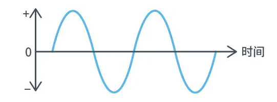

何谓AC
Alternating Current(交流)的首字母缩写。
AC是大小和极性(方向)随时间呈周期性变化的电流。
电流极性在1秒内的变化次数被称为频率,以Hz为单位表示。

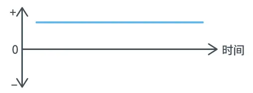

何谓DC
Direct Current(直流)的首字母缩写。

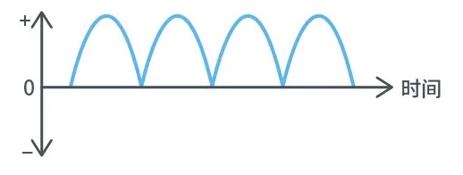

DC是极性(方向)不随时间变化的电流。
  • 流动极性(方向)和大小皆不随时间变化的电流通常被称为DC。
  • 流动极性不随时间变化,但大小随时间变化的电流也是DC,通常被称为纹波电流 (Ripple current)。

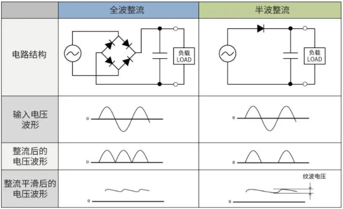

全波整流和半波整流(AC/DC转换)
将AC(交流电压)转换为DC(直流电压)的整流方式有全波整流和半波整流。两种情况都利用了二极管的电流正向流通特性来进行整流,唯样商城在售二极管,型号多样,原厂授权正品现货。
全波整流是通过二极管桥式电路结构将输入电压的负电压成分转换为正电压后整流成直流电压(脉冲电压)。而半波整流是使用一个二极管来消除输入负电压成分后整流为直流电压(脉冲电压)。之后,利用电容器的充电和放电功能来平滑波形,从而转换为纯净的直流电压。
因此可以说,与不利用输入负电压成分的半波整流相比,全波整流是更具高效率的整流方法。此外,平滑后的纹波电压根据电容器容量和负载(LOAD)而变化。
全波整流和半波整流在相同的电容器容量和负载条件下,全波整流的纹波电压更小。纹波电压越小,稳定性越高、性能越优。

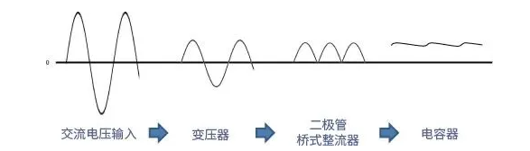

变压器方法首先需要通过变压器将交流电压降压到适当的交流电压(例如,从AC100V降至AC10V等)。这属于AC/AC转换,降压值由变压器的绕组比设定。
接下来,通过二极管桥式整流器对经过变压器降压的交流电压进行全波整流,转换为脉冲电压。最后,经电容器平滑并输出纹波小的直流电压,这是最传统的AC/DC转换方法。
下图显示了变压器方式电压波形的变化。

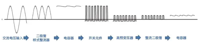

  • 开关方式
这是普通AC/DC转换器的开关方式电路结构。
变压器方式是首先通过变压器进行AC/AC降压,而开关方式是直接用二极管桥式整流器对交流电压进行整流。由于普通家庭的用电电压为AC100V或AC200V,所以二极管桥式整流器必须具有可承受高电压的规格。
接下来,用电容器平滑直流电压(脉冲电压)。电容器同样需要耐高压的电容器。然后,通过开关元件的ON/OFF对直流电压进行斩波(切割),并经过高频变压器降压后传送到二次侧。此时,斩波波形变为方波。
与家用频率(50/60Hz)相比,开关元件使用的频率更高(例如,100kHz)。由于高频工作,所以可以实现变压器的小型化、轻便化。
下图显示了开关方式电压波形的变化。
在二次侧利用整流二极管对方波进行半波整流,之后用电容器对其进行平滑,并输出直流电压。
开关方式是利用控制电路控制开关元件,获得稳定的预期的直流输出(例如,DC12V)的方式。
与变压器方式相比,开关方式由开关元件和控制电路组成,电路结构较复杂,但由于基于高频控制可以使用小型变压器,所以有助于设备小型化,这是它的一个很大的优点。

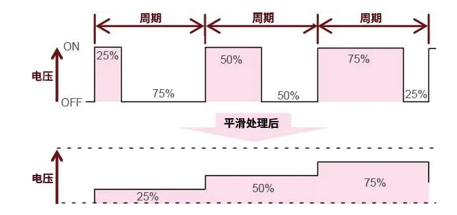

何谓反馈控制?
开关式AC/DC转换器通过确认实际输出的DC电压值,并根据该电压信息对开关元件进行控制,从而确保稳定实现规定的DC输出。这种确认该输出电压值以控制开关元件的机制叫做反馈控制(FB控制)。
开关式AC/DC转换器通过二极管电桥对AC电压进行整流,再通过电容器实施平滑处理,将AC电压转换为DC电压。然后,通过开关元件对该DC电压进行斩波(ON/OFF)后,通过高频变压器降压后传递到2次侧,再利用电容器进行平滑处理,输出规定的DC电压(VDC)。
FB控制电路检测实际输出的该电压值是否达到规定的目标电压值。
实际输出电压值低于目标电压值时,则会对开关元件进行控制,使ON时间变长。这样,输出电压值就会上升。反之,高于目标电压值时,则控制ON时间变短。
这样,反馈控制电路常时对实际输出电压值进行确认,并根据该值调整开关元件的ON/OFF时间,确保目标输出电压值的稳定。

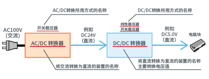

名称说明
DC/DC转换器是指将直流转换为直流的装置的名称。
它常被称为线性稳压器或开关稳压器等,以转换方式的名称命名。

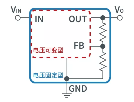

线性稳压器的工作原理

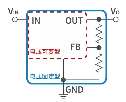

一般的引脚构成
线性稳压器基本上由VIN (输入)、VO (输出)、GND (接地)三个引脚构成。
在输出可变的线性稳压器上添加了用于反馈输出电压的FB(反馈引脚)。
简单来说,电压固定型是内置了电压可变型的外接电阻的稳压器。

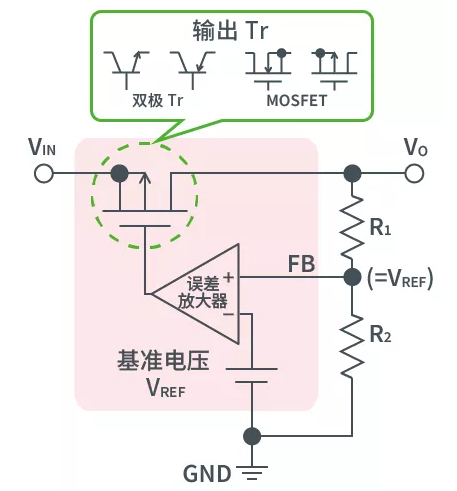

线性稳压器的内部电路概要如下图所示。
其工作原理与反相放大电路相同,误差放大器的非反相引脚(FB)电压与基准电压 (VREF) 相同,因此输出电压值(VO)由两个电阻(R1和R2)的阻值比决定。
VO=[ (R1+R2) / R2 ] x VREF
下图的输出晶体管为MOSFET,不过也有使用双极晶体管的产品。

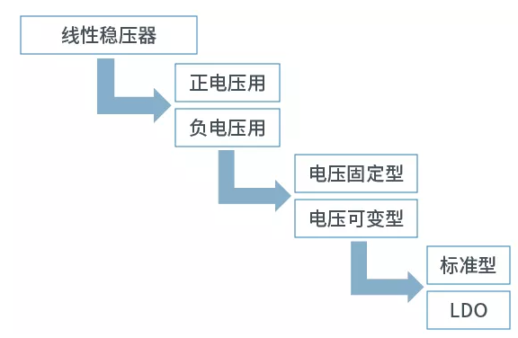

线性稳压器的分类
  • 按功能分类
线性稳压器按功能进行分类时,首先可分为正电压用和负电压用两种。
根据使用电路不同,也有不需要正电源,而需要负电源的产品。
若只有正侧电源,则不能处理接地电位以下的电压,不能将晶体管的输出引脚的电压分配至负电平。将控制晶体管装入负输出线,从而产生负电压。
其次,还可分为电压固定型和电压可变型两种。固定型由输入、输出、GND三个引脚构成,内置有输出电压设定用电阻。
可变型为GND基准型时,添加反馈引脚变成四个引脚。可变型中也有无GND引脚的浮动工作型,这种情况为三个引脚。
电压固定型和电压可变型之后还可分为标准型和LDO两种。
LDO是Low Dropout的缩写,是降低了输入输出间电位差的线性稳压器。标准型的输入输出间电位差最低也有约2V,而LDO可控制在1V以下。
