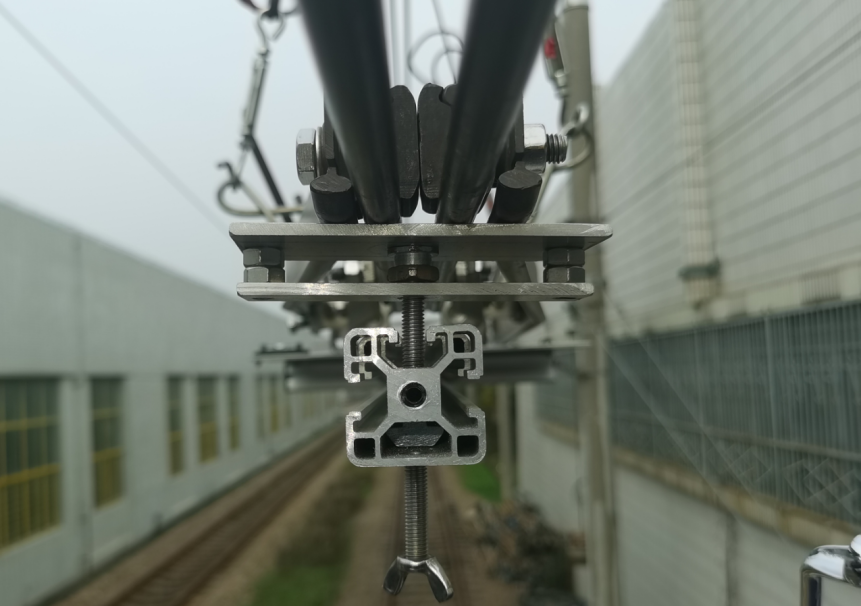

  • No.1水平度调整一次完成
技术创新前:
原有分段导划板框架调整
以往技术中,柔性接触网轻型分段调整使用水平尺进行分段水平度调整,在作业过程中水平尺一次只能确认部分部件之间水平状态,不能同时检查相关部件是否同时水平。
技术创新后:
新工具下的分段导划板框架调整

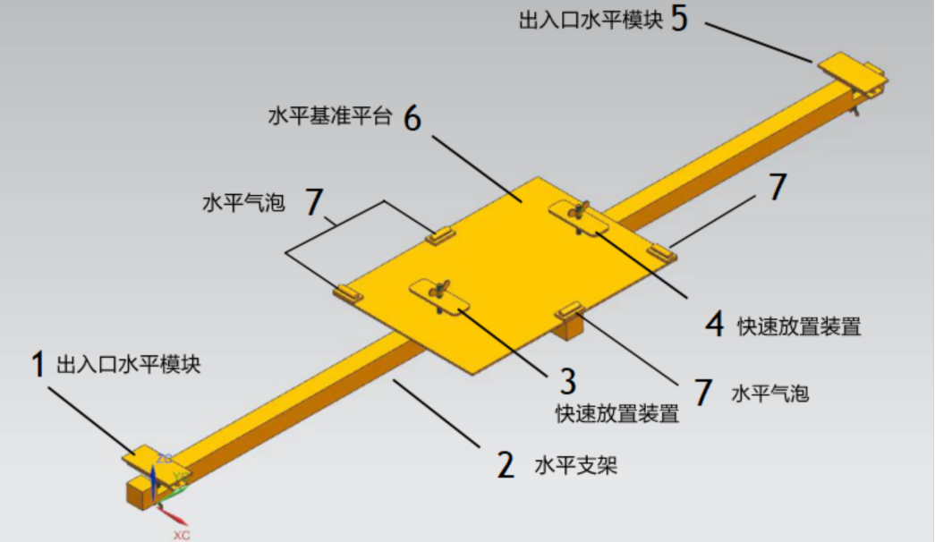

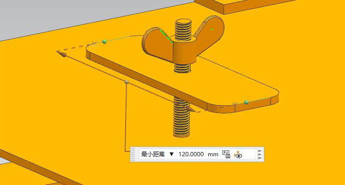

新型分段绝缘器调整装置在其水平承托板上同时设置线路和垂直线路水平观察管,在分段框架水平调整时无需反复移动水平尺,分段水平度可一次调整完成。

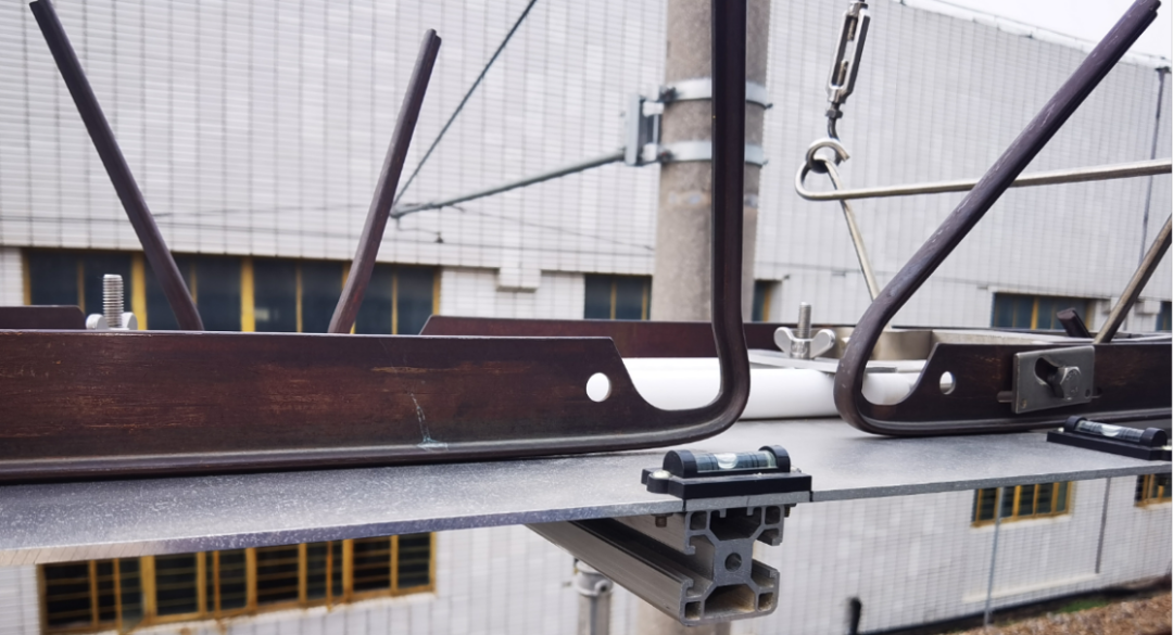

  • No.2等高点调整一次完成
技术创新前:
原有分段导划板调整
原先分段导划板安装或者调整需反复核对多处等高点,耗费大量时间,且调整完毕后紧固调整滑块时,可能会造成滑块位移产生导划板高度偏差风险。
技术创新后:
新工具下的分段导划板调整
利用新型分段绝缘器调整装置,分段导划板安装或者调整无需反复核对多处等高点,安装调整时将所有导划板贴合水平承托板即可一次完成调整,且避免了在调整完毕后紧固调整滑块时,造成滑块位移产生的导划板高度偏差。

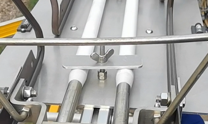

  • No.3人工消耗降低
新型分段绝缘器调整装置设置了可旋转的压板,通过手动紧固快紧螺母,即可将承托板快速安装,无需专人持水平尺观察,减少了该项作业最低作业人员人数要求,提高了作业效率。

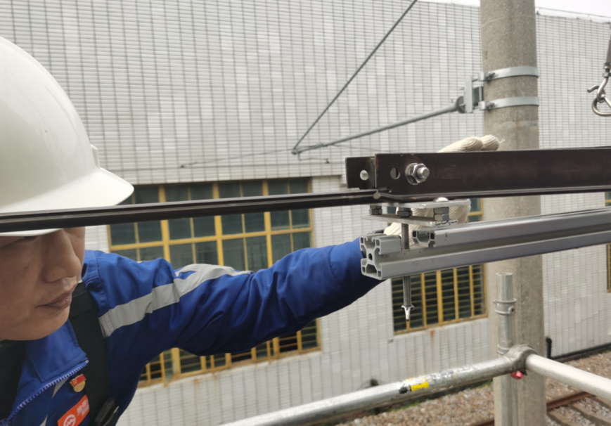

  • No.4进出口水平调整自适应
以往在调整导划板时需预调进出口水平,再进行中间导划板部位水平调整,最后再复调进出口处水平,新型调整装置通过设置在水平支架两端出入口水平模块,可进行上升或下降自适应贴合接触线,取代原有预调整步骤,在分段中间部位调整结束后直接调整进出口水平即可。

经过日常检修作业和批量分段导划板整改项目应用,分段调整用时从原来的45min缩短为20min,提高施工效率50%。以此推算每年节约作业点至少20个,节约人工500人次。同时提高了调整精度,提高了安全效益。
