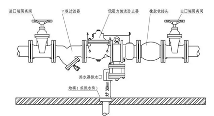

倒流防止器安装维护关注事项有哪些?
在完成倒流防止器的挑选后,建议安装时需保证排水阀出口与地面留有足够的垂直空气间隔距离;安装完成后,联系专业施工及检测单位进行现场调试、检查阀门状态,检查阀组及连接部位的密封性能及水头损失等;并定期对不同配件进行检查、维护、清理、检测等,以确保产品持续有效。
