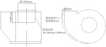

AQC锅炉前的沉降室是旋风筒结构,其内部分粉尘未实现沉降,直接经旋风筒排出进入AQC锅炉,导致入电收尘器废气粉尘含量高。旋风筒收尘效率低的根本原因是其结构造成的,旋风筒进口蜗壳直径小,粉尘进入蜗壳获得的离心力不大,进入筒体,恰好无内筒,很容易顺流而出。
为了提高旋风筒收尘效率,在旋风筒内增设了Ф2 200 mm×2 600 mm内筒,与出风管管径相同;同时旋风筒进风蜗壳往外加宽800 mm,即增加旋风筒上口直径(见图1)。该方法使旋风筒收尘效率由75%达到90%以上。
图1 AQC锅炉前旋风筒改造示意图

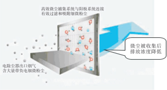

2.3 增加微尘捕集系统

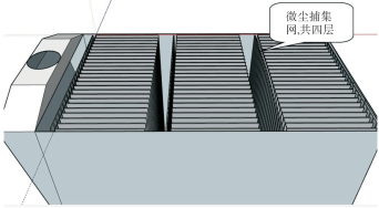

在该窑头电收尘器的改造中,根据微尘捕集系统原理(见图2)增设了四层微尘捕集网系统,与阳极系统连接。增设的微尘捕集系统的布置见图3。
图2 微尘捕集系统原理图
图3 微尘捕集系统的布置
(1)在一、二、三电场的进口侧以及三电场的出口各增加一层微尘捕集系统,共计安装四层,微尘捕集系统高度与宽度保持与原来电场一致。
(2)收尘极板采用横置式微尘捕集极板,框架采用悬吊结构,收尘面为不锈钢材质。
(3)每一层微网设置25块横置式微尘捕集网板,每块网板尺寸为320 mm×10 000 mm,即单层微尘捕集网板总面积为80 m?,四层网板总面积为320 m?。
(4)各层微尘捕集系统与阴极框架相连,利用阴极框架原振动清灰的方式进行清灰。

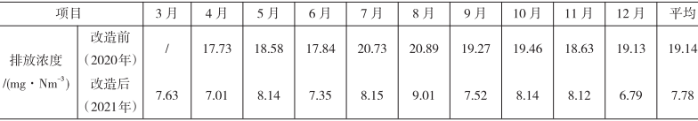

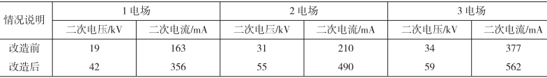

改造工作于2021年2月底结束,在调试收尘器系统和调节喷入窑头AQC锅炉蒸汽量后投入运行,电场二次电压和二次电流上升明显,收尘器粉尘排放浓度明显下降,能够稳定达到超低排放标准10 mg/Nm?以下的预期目的。改造前后电收尘器的运行参数和排放浓度分别见表1、表2。
表1 改造前后电收尘器运行参数对比
表2 改造前后电收尘器粉尘排放浓度
