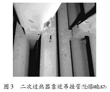

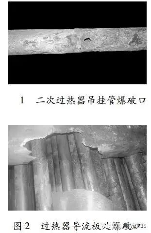

  2. 1 过热器爆管的直接原因
  高温循环气体的磨损是过热器爆管的直接原因,图 1、图 2、图 3 是过热器爆管最典型的爆破口。从图中可以看到几乎所有的爆破口都存在明显磨损的痕迹,破口附近壁厚减薄,且破口面与烟气来流方向呈 45°夹角。这是焦粉和受热面间的不断冲击及不断剪切同时作用的结果。影响磨损最重要的因素是烟气速度和焦粉浓度。
  2. 1. 1 过热器管束受循环气体冲刷磨损
  磨损和循环气体流速的 3 次方成正比,因此速度影响很大。因离心力的作用,过热器的顶部、中部及底部,是烟气流速特高区,加之炉膛烟气残余旋转带来的影响,形成了局部烟气走廊,有时可比平均流速大 3 ~ 4 倍,这样磨损就要大几十倍,从而导致磨损问题变得十分突出。从爆管统计上看,正是这些位置上的管子发生了明显磨损。
  2. 1. 2 循环气体中夹杂的焦粉对过热器的磨损
  磨损的根源是循环气体中夹杂的焦粉,它来自干熄炉中焦炭中的细小焦粉。尤其是当一次除尘器挡墙损坏或一次除尘器内部积灰不能及时排出时,循环气体中夹杂的焦粉浓度会大大增加,且灰粒具有和烟气同样的流速,于是引起了强烈的磨损。
  2. 1. 3 焦炭二次燃烧带来的烧损
  焦炭二次燃烧带来过热器的烧损。运行中的锅炉工况受外界影响很大,当循环系统中导入空气时,焦粉会在过热器区域发生二次燃烧。根据干熄焦大中修对余热锅炉检查,不少过热器管上结有焦渣,除去焦渣后局部有烧蚀的痕迹。烧损与磨损的双重作用,无疑使过热器工作条件恶化,增加了爆管的可能性。

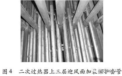

  3. 1 对过热器迎风面加装保护套管
  图 4 中利用干熄焦停炉机会,对干熄焦余热锅炉二次过热器上三层管束迎风面加装保护套管,保护套管用 3 mm 厚不锈钢管切割制作并用管卡子固定,可有效防止二次过热器管束受循环气体的冲刷磨损而导致的爆管,且对锅炉负荷影响不大。
