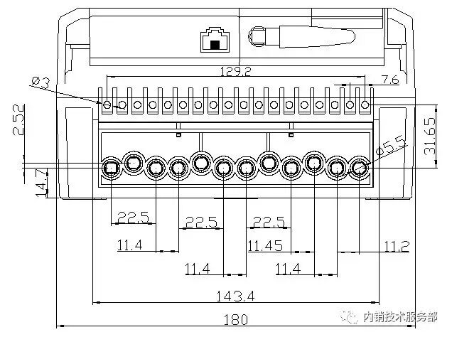

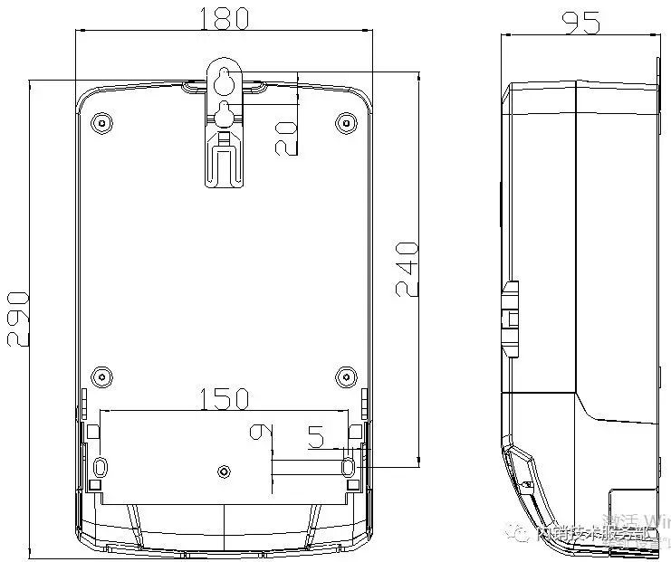

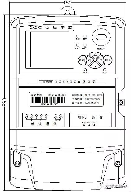

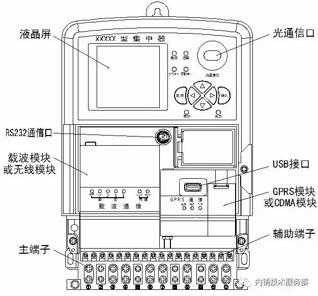

一、相关尺寸
1.外观尺寸及结构
2.集中器的侧视/后视尺寸示意图
3.集中器接线芯尺寸示意图

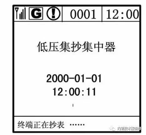

二、集中器液晶显示
集中器I型主界面显示如图
1.菜单界面

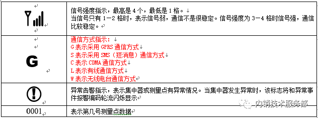

a)   顶层显示状态栏:显示固定的一些状态(不参与翻屏轮显),如通信方式、信号强度、异常告警等;
b)   主显示画面:主要显示翻屏数据,如瞬时功率、电压、电流、功率因数等内容;
c)  底层显示状态栏:显示集中器运行状态,如任务执行状态、与主站通信状态等。
2.顶层菜单各符号含义

三、集中器状态指示
1.远程通信模块状态指示
电源灯——模块上电指示灯,红色。灯亮时,表示模块上电;灯灭时,表示模块失电。
NET灯——网络状态指示灯,绿色。
T/R灯——模块数据通信指示灯,红绿双色。红灯闪烁时,表示模块接收数据;绿灯闪烁时,表示模块发送数据。
2.载波通信模块状态指示
A灯——A相发送状态指示灯,绿色。
B灯——B相发送状态指示灯,绿色。
C灯——C相发送状态指示灯,绿色。
LINK灯——以太网状态指示灯,绿色。表示以太网口成功建立连接后,LINK灯常亮。
DATA灯——以太网数据指示灯,红色。以太网口上有数据交换时,DATA灯闪烁。
3.短距离无线通信模块状态指示
NET灯——网络状态指示灯,绿色。
