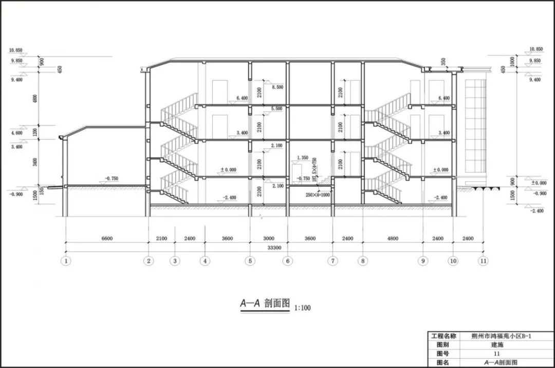

剖面图的剖切位置应选在能反映内部构造的部位,并能通过门窗洞口和楼梯间。
剖面图的投影方向及视图名称应与平面图上的标注保持一致。
识读建筑剖面图:
1)了解图名及比例 。
2)了解剖面图与平面图的对应关系 。
3)了解房屋的结构形式 。
4)了解主要标高和尺寸 。
5)了解屋面、楼面、地面的构造层次及做法。
6)了解屋面的排水方式 。
7)了解索引详图所在的位置及编号。

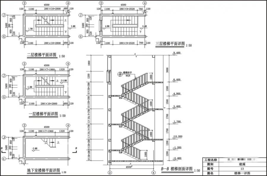

7、建筑详图
 建筑平、立、剖反映了房屋的全貌,但由于绘图的比例小,一些细部的构造、做法、所用材料不能直接表达清楚,为了适应施工的需要,需将这些部分用较大的比例单独画出,这样的图称为建筑详图。建筑详图是建筑细部的施工图,是对建筑平面、立面、剖面图等基本图样的深化和补充,是建筑工程的细部施工、建筑构配件的制作及编制预算的依据。
建筑详图包括:墙身详图、楼梯详图、门窗详图等。
建筑详图的主要内容:
1)图名(或详图符号)、比例 。
2)表达出构配件各部分的构造连接方法及相对位置关系。
3)表达出各部位、各细部的详细尺寸。
4)详细表达构配件或节点所用的各种材料及其规格。
5)有关施工要求、构造层次及制作方法说明等。
建筑详图的特点:
比例大,图示内容详尽清楚,尺寸标注齐全、文字说明详尽。

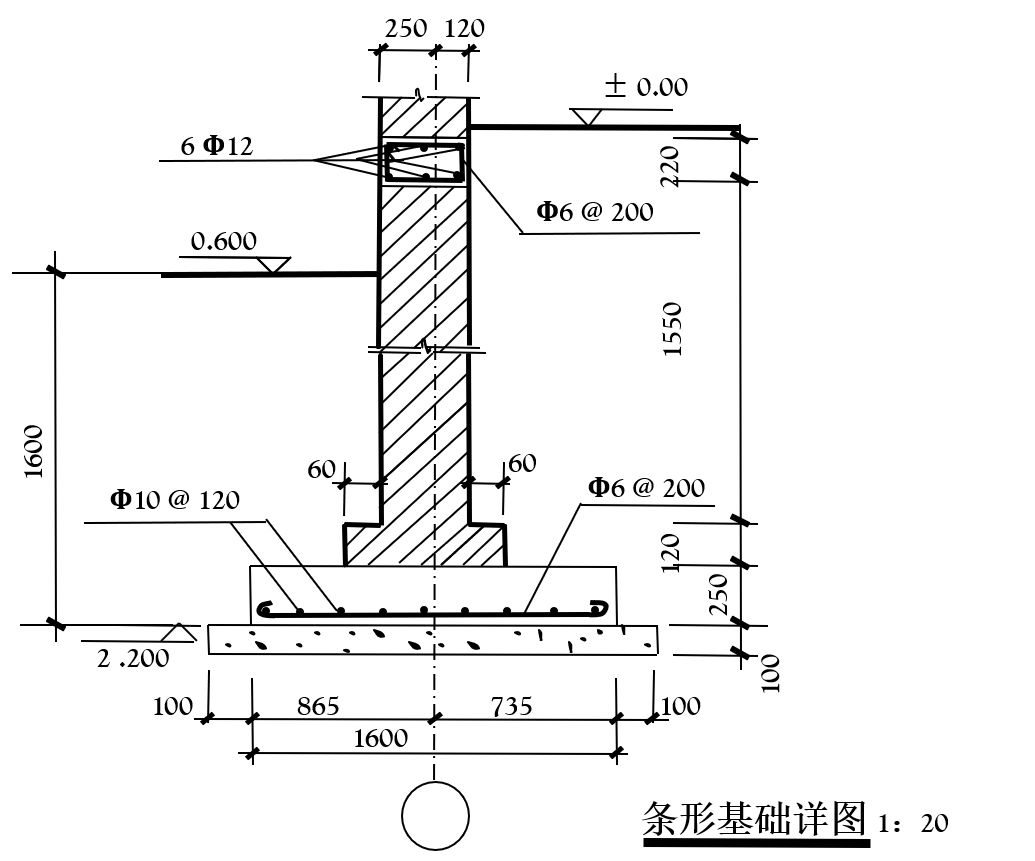

基础结构平面图
基础平面图的图示内容
1、图名、比例。
2、纵横向定位轴线及编号、轴线尺寸基础墙、柱的平面布置,基础底面形状、大小及其与轴线的关系。
3、基础梁的位置、代号。
4、基础编号、基础断面图的剖切位置线及其编号。
5、施工说明,即所用材料的强度等级、防潮层做法、设计依据以及施工注意事项等。
结构详图
钢筋混凝土构件详图的内容:
1、构件名称或代号、比例。
2、构件的定位轴线及其编号。
3、构件的形状、尺寸和预埋件代号及布置。
4、构件内部钢筋的布置。
5、构件的外形尺寸、钢筋规格、构造尺寸以及构件底面标高。
6、施工说明。
