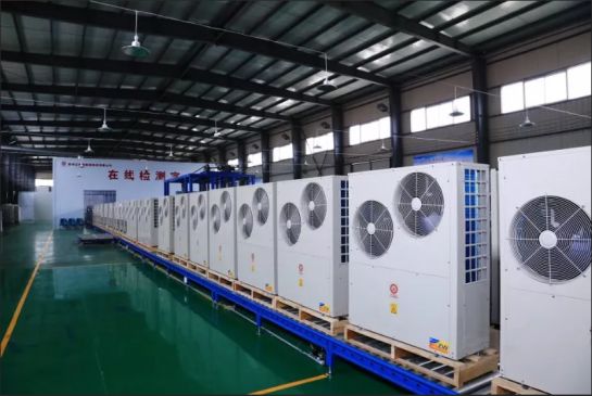

因此,在选择好分集水器的同时,不能忽视空气能采暖热泵的重要性正旭集团作为空气能采暖厂家,具有专业的空气能采暖热泵生产资质,在北方煤改电下,做多许多空气能采暖项目,拥有丰富空气能采暖经验,同时提供可靠的售前售后服务,值得信赖。
