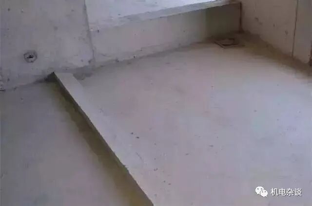

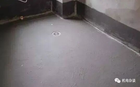

1、地面向地漏方向找坡,水泥砂浆或豆石混凝土均可,但表面要平整。门口附近坡度小,地漏附近坡度大,根据具体情况掌握。

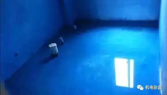

2、管线穿楼板根部,加强防水。管根建筑密封膏封严,水泥抹平滑护脚后,刷防水涂料时贴玻璃丝布加强层1~2层。地漏附近同样采取措施。
3、墙面处理干净平光无浮灰、小颗粒,墙地面交接处抹小圆角或坡角。刷防水涂料时贴玻璃丝布加强层1~2层。

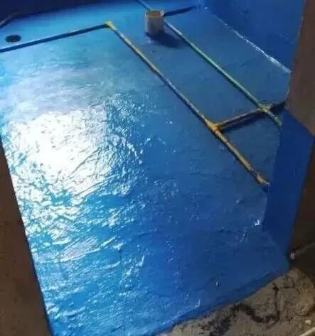

4、防水涂膜总厚度要求1.5毫米以上。不能靠遍数决定。管根、墙角加强层处先刷,常温4h表干后,再大面积涂刷、涂刮。不得有漏刮,鼓泡现象。大面积涂刷24h固化后涂刷下一层。
5、先涂刷立面后涂刷平面,下一遍涂刷方向与上一遍垂直。最后一遍涂膜半固化时,抛拽粗砂粒,便于日后与水泥砂浆结合。

1、按国家地暖标准要求,装地暖的卫生间应做两层防水。第一层在地暖施工之前的原始地面,第二层在地暖回填层之后。

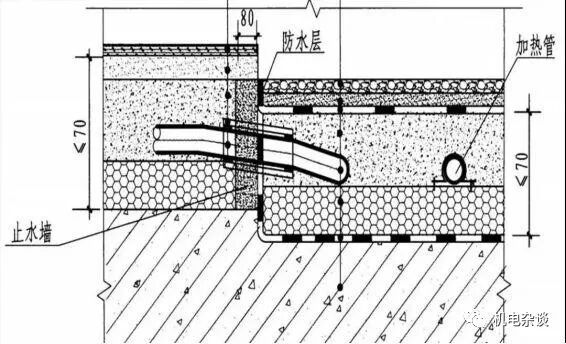

2、卫生间的过门处应该设置止水墙(也叫止水带、止水台),止水墙内侧也应做防水处理,地暖管穿过止水墙的地方需做隔离措施。

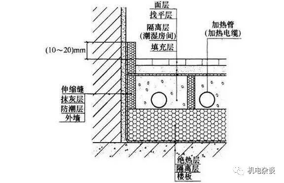

     而卫生间安装采暖系统,最害怕的是泄漏,因此,为了确保卫生间采暖系统可以正常使用、细致、高质量的防水技术,由于卫生间的特殊性,卫生间采暖需要做两层防水层,首先需要在采暖下设置防水层,防止楼下居民结构层泄漏,然后在采暖回填层设置防水层,防水沿采暖管扩散到其他房间。

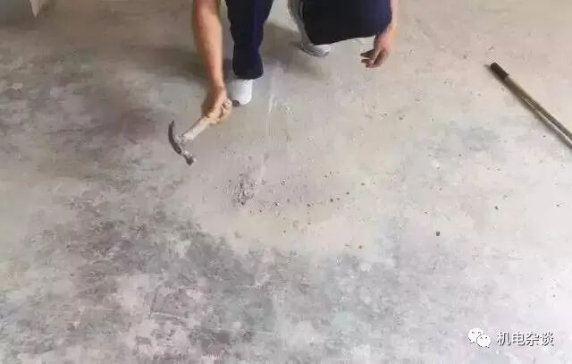

     要保证基层坚实、平整、干净,不存在明水、砂、开裂、空鼓、孔洞、油污等问题,并能形成合理的排水坡度。如果在施工过程中出现砂、开裂、损坏等问题,可对缺陷部位进行挖掘和打磨,然后用聚合物乳液制备的防水砂浆进行修补。此外,与基层连接的管件、卫生洁具、地漏和排水管应在防水层施工前牢固安装,管道表面应用砂布打磨或除锈。
(2)第一道防水层施工
①材料配比要合理。现场配料和混合搅拌应严格按照厂家规定的比例进行。
②加强细节处理。应仔细处理细节区域,如根管、地漏和阴阳角。如果管根部位应预留宽10mm,深10mm环形凹槽,清洗后填充密封材料,最后使用“堵漏宝”封堵填平,在阴阳角处,用滚刷或油漆刷均匀涂抹防水涂料,宽度500mm应立即粘贴玻璃纤维布进行加固,玻璃纤维布宽度不小于300mm,粘贴时,用漆刷压平,与下层涂料紧密贴合,搭接宽度不小于100mm。
③大面防水涂层施工。涂刷时,厚度应均匀,不得有局部沉积。薄涂层可通过多次达到指定厚度。涂层方向应与上一次涂层方向垂直,后一次涂层应在上一次涂层干燥后进行。

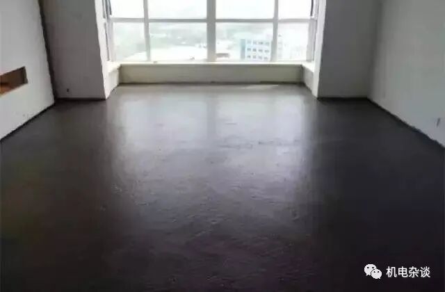

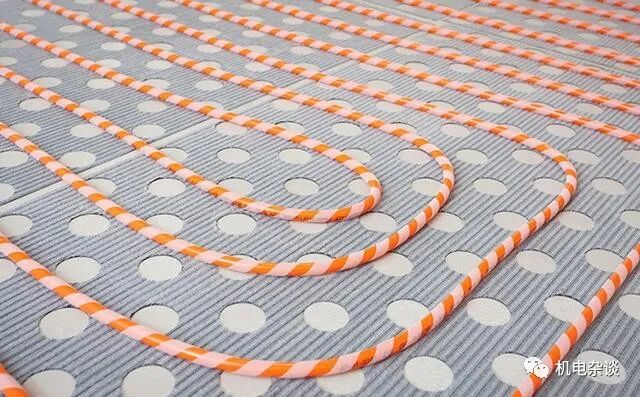

(4)地暖层施工
    在施工过程中,所有地板加热管道不得直接通过混凝土水障碍物,应沿墙跨越混凝土水障碍物。如果条件允许,淋浴间应增加一个隐蔽的地漏,位于地板加热保温层的下部,现浇填充层一般采用豆石混凝土,便于均匀传热。
(5)第二道防水层
    先进行基层处理和找平层,先保证混凝土填充层和找平层在管道密集部位密实,再使用“水不漏”堵塞,然后进行防水层施工,施工前也要加强细节,然后进行大面积防水层施工。

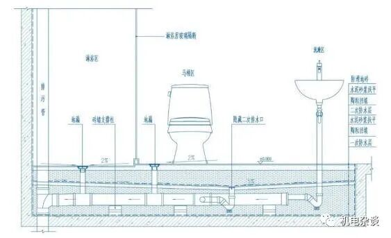

①干湿区严格区分。可在干湿区交接处做一道刚性反坎,反坎从结构层开始施工,以将干湿区隔断开来,这样即使有明水(或水汽)进入砂浆结合层、隔热层,也无法到达干区,一定程度上避免卫生间门口水汽上升扩散。
②双层地漏。双层地漏是指在砂浆粘结层和保温层处增加原地漏的钻孔,不仅满足瓷砖表面的排水,而且如果明水渗入砂浆粘结层和保温层,可以通过地漏排出。
