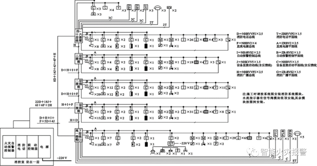

火灾自动报警系统图
系统图能直观地反映火灾自动报警系统与联动控制的方式,显示垂直配线情况、系统控制情况及控制室设备情况

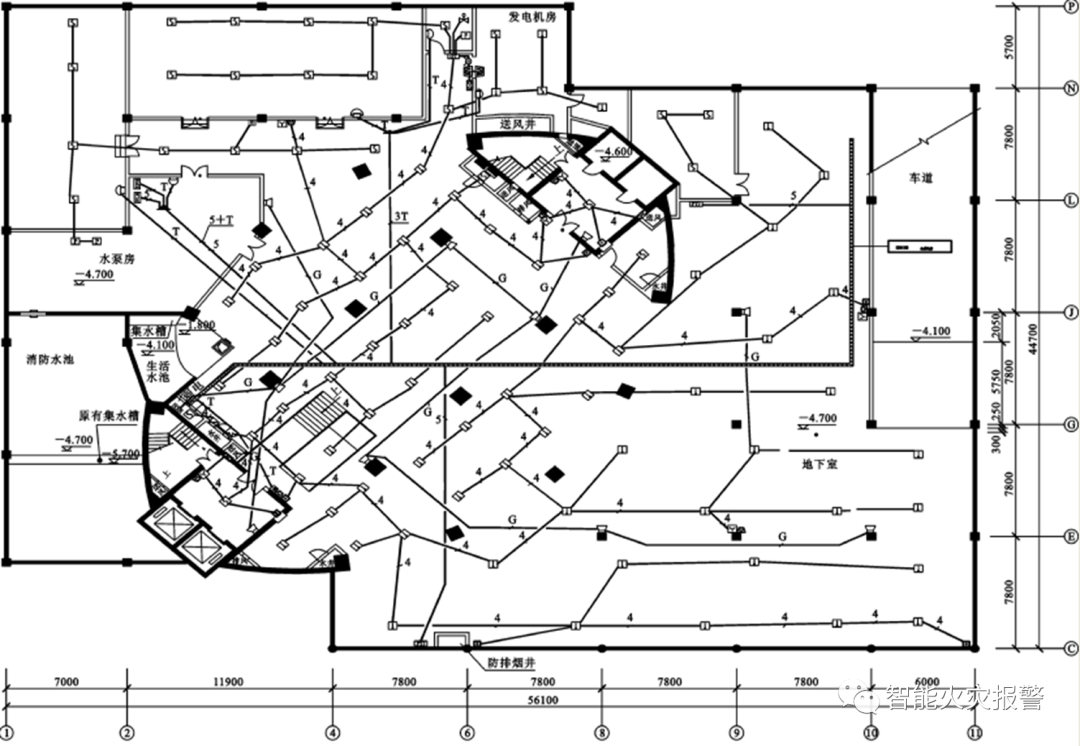

火灾自动报警系统施工平面图
火灾自动报警系统施工平面图主要反映报警设备及联动设备的平面布置、线路敷设等。
地下层火灾自动报警施工平面图(1:100)
火灾自动报警设计系统图
