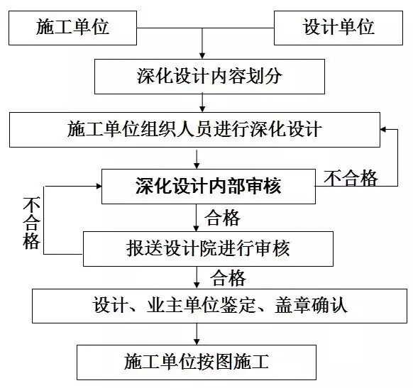

深化设计的一般流程
将图面概念设计转化为实物产品

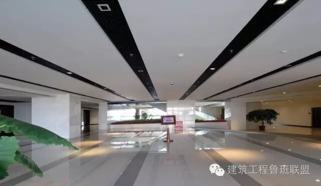

拿到图纸后应全面熟悉图纸和了解设计意图及业主的要求,根据工程难点、特点进行思考策划:
1)地基基础、结构施工方面,应针对工程结构形式、部位节点、施工难度等策划需采用的施工方法、施工工艺、质量控制措施、安全控制措施、适用的质量标准、验收方法,主体与二次结构连接方法 、主体结构与装饰工程 、安装工程连接、预留预埋、细部构造、节点处理等。
2)装饰工程哪些部位及分项工程可以设计出图样新颖、造型独特、美观大方并符合人们传统审美感的装饰方案,塑造亮点。
3)设备安装工程施工前,综合各种管道(线、槽)布置、走向,支架及吊杆等的安装位置,对照明灯具、风口、消防探头点位置等进行综合考虑,对称设计,规律性安排。

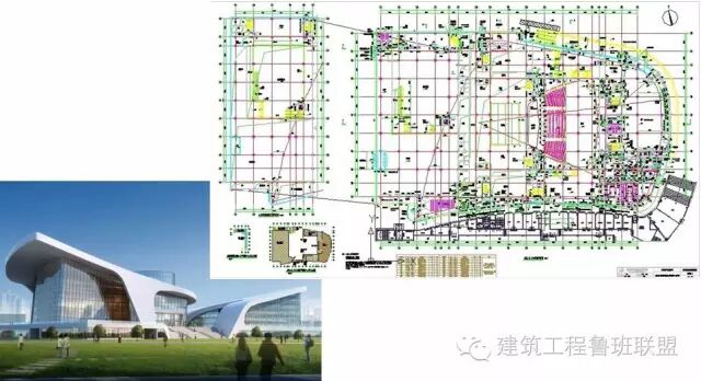

某文化中心工程平面与实景图

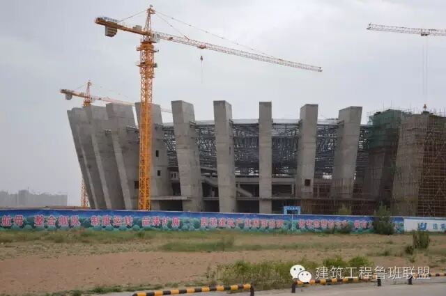

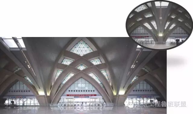

某车站工程曲面清水混凝土及拱形柱

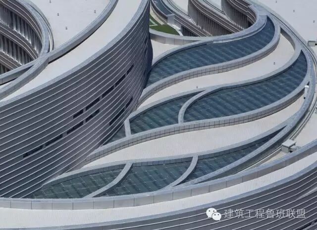

图书馆玻璃采光顶

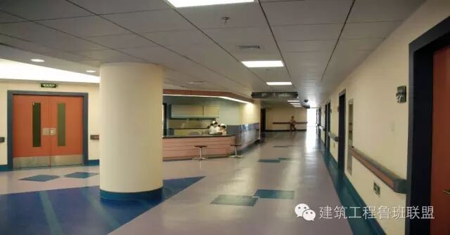

将符合性标准转化为内控标准

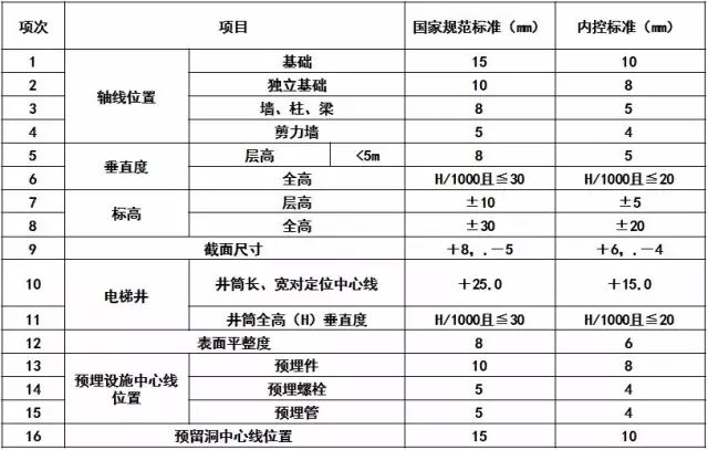

国家标准是全国的平均先进水平,标准决定质量,精品工程应转化为高于国家标准的企业或项目内控标准。装饰装修除主控及允许偏差项目控制高于规范外,还可以要求对称、对花、对线、不空鼓、不打磨、不用小于半砖(板)、套割严密、缝隙均匀、勾缝光滑平直等。对吊顶的灯具、烟感器、喷淋、风口等布局要求对称、居中、成排成线、协调等。
工程示例
现浇结构尺寸允许偏差检查评定表

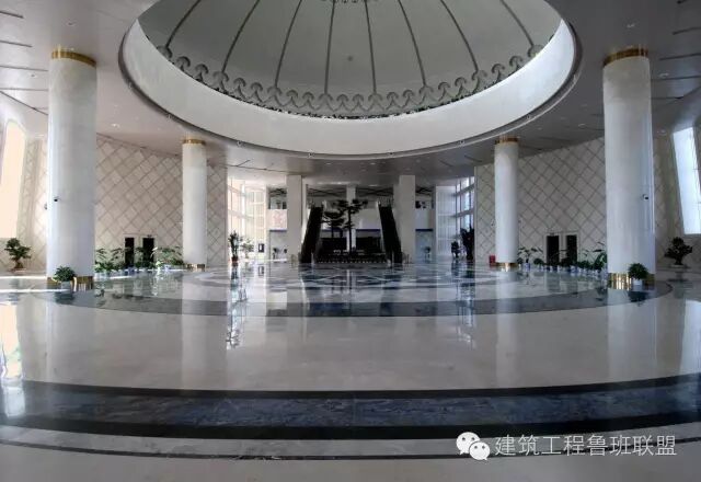

石材柱面装饰接缝光滑,地面花岗岩对缝铺贴纹理自然、图案清晰、过渡自然,缝宽均匀、色泽一致、无切割

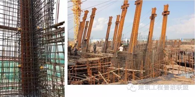

将施工难点转化为工程亮点
复杂工程设计施工中难点经常碰到,应通过深化设计技术创新化难点为亮点。
工程示例

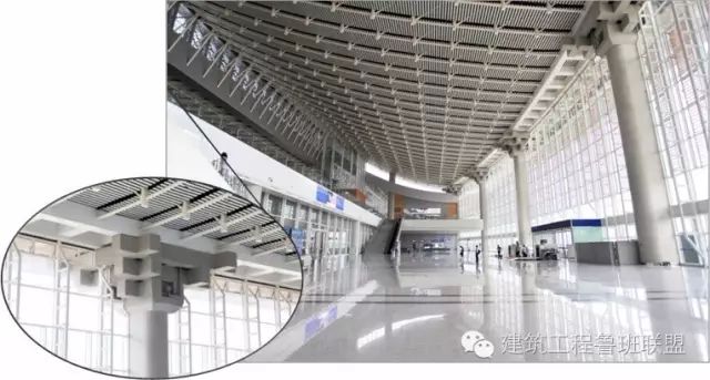

车站大厅斗拱细部做法
某游泳馆工程劲性砼施工节点,钢骨、钢筋密集,砼浇筑是难点

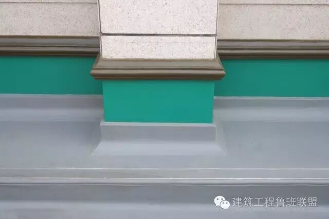

支架、管道根部装饰收口做法工艺精细

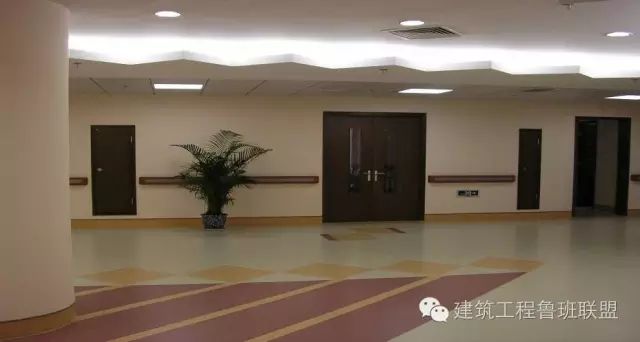

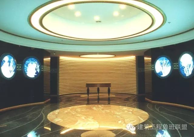

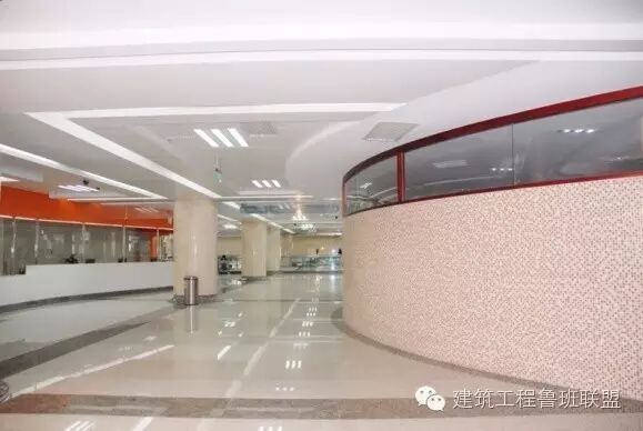

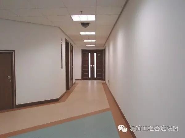

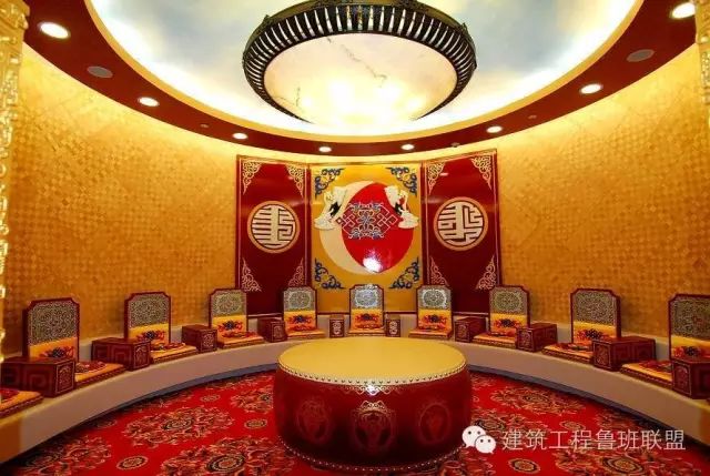

将随意平淡转化为协调有序
在设计思想十分活跃的今天,建筑设计平面、立面的弧形、多边形等造型经常碰到,因此在不同形状平面相交时,出现地面和吊顶布局的不协调。这种不协调可用分割空间等手法进行深化优化转化为相互协调。
工程示例
地面色带与吊顶灯带呼应协调
地面与穹顶相呼应,凸显蒙元文化特色

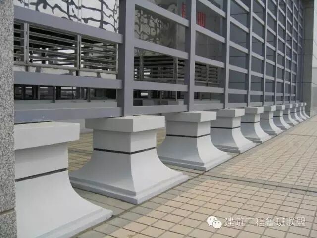

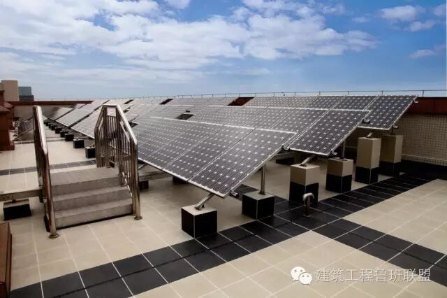

屋面设备基础作法

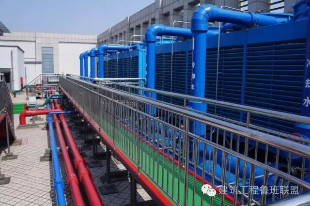

将简单的功能转化成人性化需求
在倡导以人为本、和谐的今天,建筑产品不仅只满足简单功能及大众化的需要,更要满足人性化、个性化的需求。
工程示例

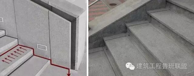

建筑工程室外台阶内侧设排水沟槽,水从小槽排至台阶两边后集中排至地面,以防行人上下滑倒
管道桥栈实用、安全、方便通行

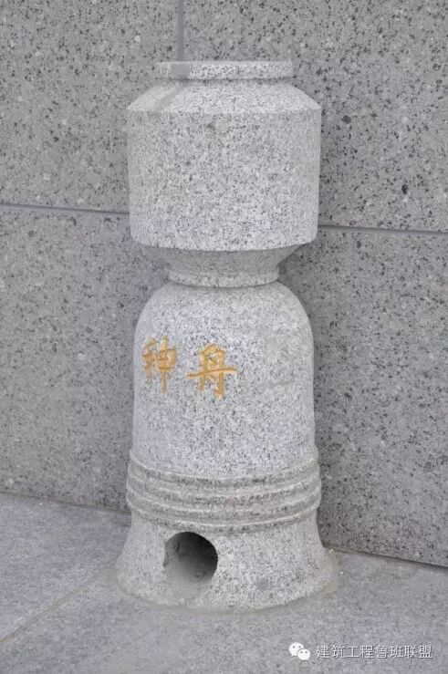

8
将思维创新转化为工程亮点的表现点
思维创新成果会让人感到有意想不到的表现点,可以逆向思维创亮点,也可以联想建筑本身的功能,生产产品塑造小品。
工程示例

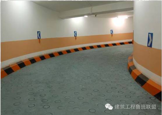

某航天工程落水口
地下室防滑坡道作法

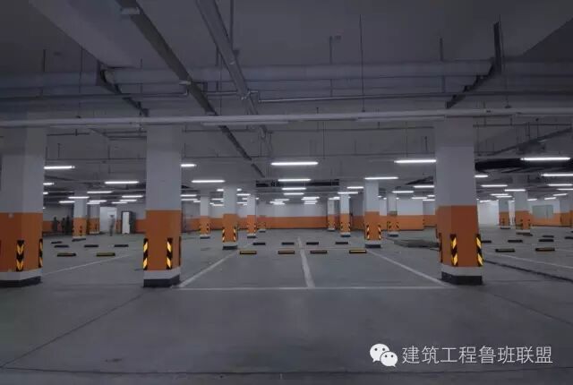

某地下车库细石砼整体地面

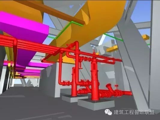

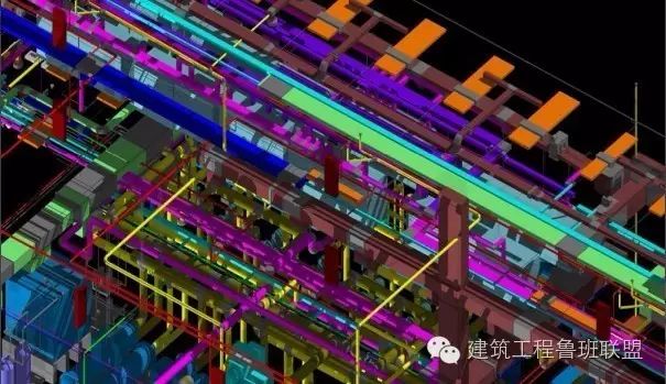

将虚拟建造转化为现实施工

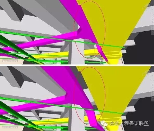

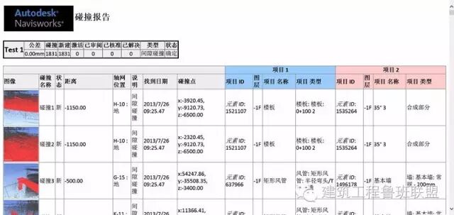

虚拟设计施工流程会给施工带来巨大的价值,它会减少项目冲突、优化施工流程、提高效率、节约人力和材料,显著降低施工成本。复杂工程实施两次建造是施工技术管理控制的趋势。
工程示例
BIM在建筑全生命周期中的应用———管线综合
塔楼设备避难层空间优化
碰撞检查
碰撞点调整前后图

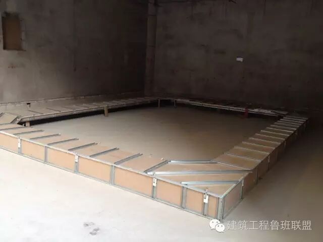

运用现代工业化的规模生产方式来代替和改造传统的手工操作及湿作业的生产方式,全面提升工程现代化集成创新建造。使湿作业转为予制装配,使高空拼装转化为地面组装,使现场加工转化为工厂集中制作配送。
工程示例
吊顶造型骨架地面拼装
