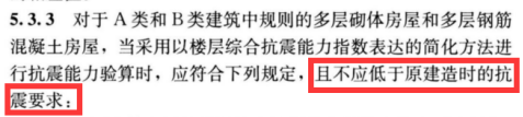

通规5.3.3条规定:
如此,我们可以对通规第5.3.3条进行分析。该条要求采用楼层综合抗震能力指数法进行抗震能力验算时,不应低于原建造时的抗震要求。我们知道,对于原设计考虑了抗震承载力验算的既有建筑而言,其抗震设计时采用的均为构件承载力验算法,因此其要求一定高于楼层综合抗震能力指数法,则根据第5.3.3条不应低于原建造时的抗震要求的规定,我们基本上可以推出通规中砌体结构的楼层综合抗震能力指数法的适用范围为:
1、建造时未考虑抗震设防或按相关抗规建造的,抗震设防烈度为6度及以下的既有建筑;
2、若原设计考虑了抗震承载力验算(按七十年代和89版抗规建造的,抗震设防烈度为7度及以上的),期间抗震设防烈度未提高的既有建筑,均不适用于楼层综合抗震能力指数法进行抗震承载力验算,因为其要求必然低于原建造时的抗震要求。
3、若原设计考虑了抗震承载力验算,但后期抗震设防烈度提高的既有建筑,则需要采用现抗震设防烈度情况下的楼层综合抗震能力指数法和原抗震设防烈度情况下的构件承载力验算法进行对比,取相对不利的工况作为鉴定结果。
