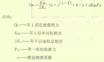

  1. 多层内框架房屋,抗震砖横墙应承受全部横向地震剪力;此外,第i层每根钢筋混凝土中柱及砖壁柱(或外墙)承受的地震剪力不应小于按下式确定的值。
2、公式的由来
      根据原北京市建筑设计院研究所的“钢筋混凝土内框架房屋的抗震设计与加固”等资料,该公式是根据试算结果而归纳出的简化计算方法,并不是理论推导的结果。

1)、内框架结构的总地震剪力:
     内框架结构的自振周期较短,振型基本为剪切型,因此一般采用底部剪力法计算其总的地震剪力。
2)、计算各种构件的刚度:
       按各种理论公式计算各种构件的刚度。
       混凝土柱的刚度:
        砖柱的刚度:
        楼盖的刚度与变形:
         横墙的刚度:
3)、横墙与楼盖的共同工作的整体刚度:
4)、传递系数:
5)、中间混凝土柱受到的地震剪力:
      由于上述的理论计算过于繁琐,我国七十年代的抗震规范为了计算简便起见,按上述原则分别试算了一批实际工程,最后归纳出了一套简化计算方法,就是上述规范的简化方法。
       考虑到横向排架方向的内外柱(包括外砖垛和内钢筋混凝土柱)的刚度相对横向的抗震墙来说较小。因此,假定内框架房屋中抗震横墙承担全部横向地震荷载,并对横向排架的每根中柱和壁柱提出保证安全的最低要求,即附录四(三)  多层房屋地震剪力分配原则中规定的第i层每根钢筋混凝土中柱及砖壁柱(或外墙)承受的地震剪力计算公式。

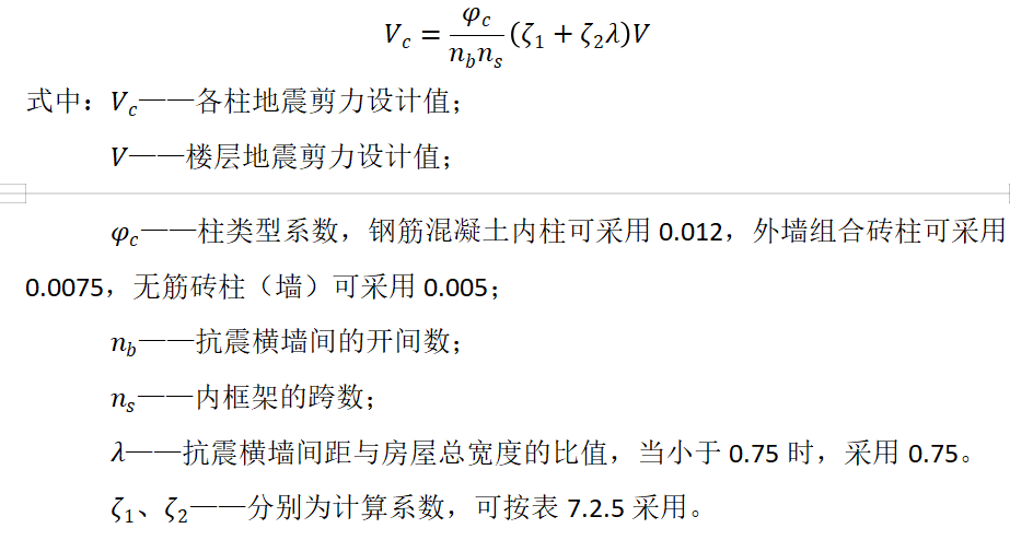

第7.2.5条  多层内框架砖房各柱的地震剪力设计值,宜按下式确定:
2、公式的由来

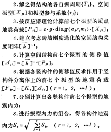

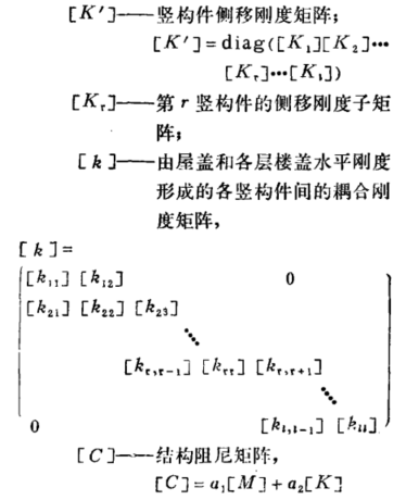

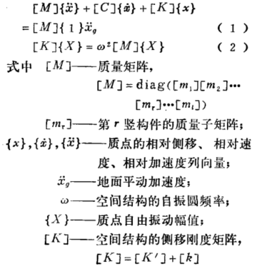

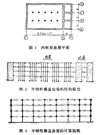

       89规范为了在抗震分析中考虑楼盖水平变形对内框架地震剪力的影响,采用了“格栅多质点系”作为计算简图。将每片横墙和每榀混合框架均视作一个竖向构件,用一个单竖杆串联多质点系来代表,每层楼盖视作一个水平杆件,将各竖杆联成一个体系。按照体系动能相等原则,将整个房屋离散化一个“串并联多质点系”。
      “串并联多质点系”在单向地面平动分量作用下的运动方程及质点系的自由振动方程分别为:
       关于楼盖的水平刚度,采用哈尔滨建筑工程学院等单位的实测数据,对于一般装配式楼盖,取0.5×105kN;无整浇层的装配式钢筋混凝土楼盖,取1×105kN;有整浇层的装配式钢筋混凝土楼盖,取1.5×105kN。
      89规范对360例各种情况的内框架房屋的计算结果进行归纳整理,并与各个案例的手算方法逐一进行对比,找出修正系数,给出了89版抗震规范中的简化计算公式。

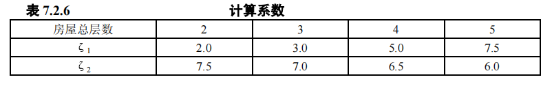

第7.2.6条  多层多排柱内框架房屋各柱的地震剪力设计值宜按下式确定:
2、公式的由来

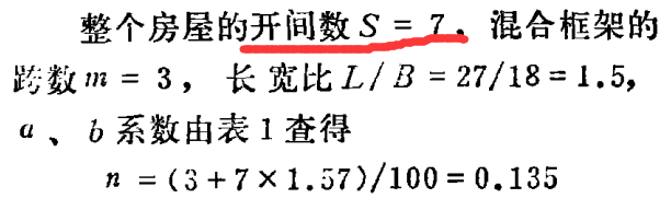

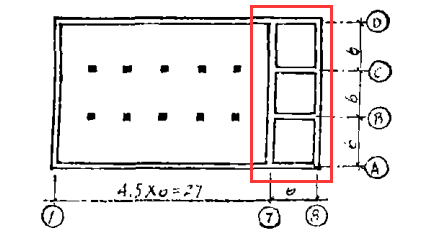

      比较89版抗规与01版抗规内框架结构,各柱的地震剪力设计值的计算公式,两者几乎完全一致,只有一个地方略有变动,即对V的解释,89版抗规中,V是楼层地震剪力设计值,而在01版抗规中,V是抗震横墙间的楼层地震剪力设计值。
     之所以会出现这种改变,主要是因为对于局部内框架或超过三道横墙的内框架结构而言,若在计算各柱的地震剪力设计值时,考虑的是整个楼层地震剪力设计值,显然是加大了柱的地震剪力设计值。
       比如对于如图所示的内框架结构,红框内为砖混结构,若将该范围内的楼层地震剪力设计值分配给左侧部分的内框架结构,显然是加大了柱的地震剪力设计值。因此在刘大海总工的资料中,当计算该案例的柱的地震剪力设计值时,抗震横墙间的开间数取值为7,而不是实际的6。
      很显然,01版抗规的规定的改变是对89版抗规的不合理之处的修正。当然从实践中看,89版抗规的要求相对更为保守,房屋的安全度则相对更高。这个安全裕度的程度我们可以通过与板柱—抗震墙结构的计算要求比较一下。
