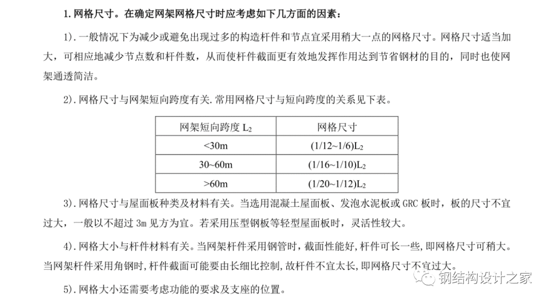

一、网格尺寸的确定:

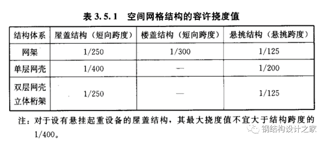

三、网架挠度允许值:
《空间网格结构技术规程》JGJ7-2010-3.5.1对空间网格结构的容许挠度值规定如下:

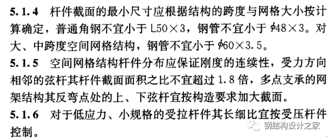

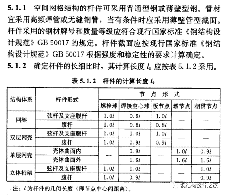

五、杆件和节点设计与构造:

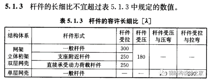

      一般情况下一个网格结构所选杆件的截面规格不宜过多,一般较小跨度的结构以2~3种为宜,较大跨度的结构也不宜超过6~9种。
     杆件在同样截面面积的条件之下,宜选择薄壁截面,这样可增加回转半径,对稳定有利。

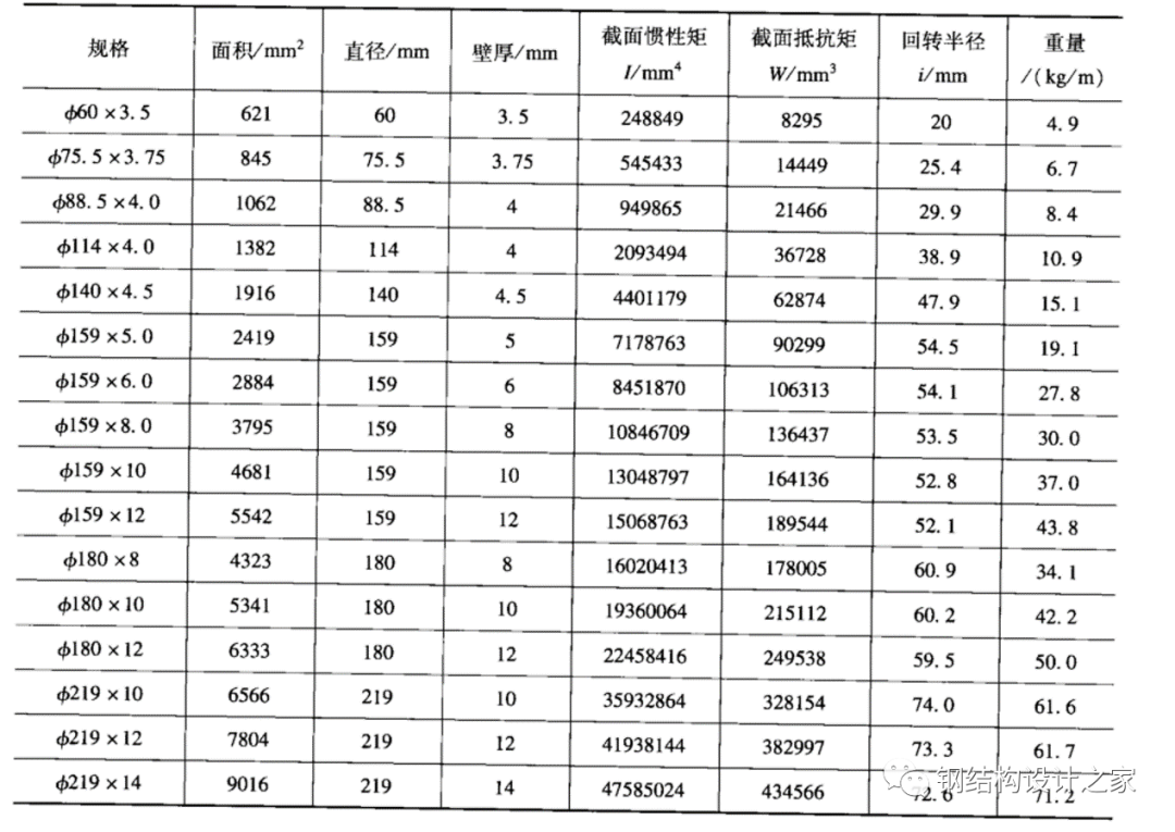

    杆件截面规格的选择宜用市场上经常供应的规格,设计手册上所载的规格不一定都能供应。下表列出了常用的钢管规格及其相关参数。
   杆件长度与网格尺寸有关。确定网格尺寸时,除考虑最优尺寸及屋面板制作条件等因素外,也应考虑一般常用的定尺长度,以避免剩头过长造成浪费。
   钢管出厂一般均有负公差,所以在选择截面时应适当留有余地。
