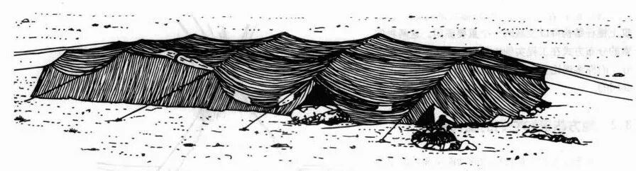

房屋建筑中的悬索结构最早可以追溯到中东地区的黑帐篷(图1),主要用于遮阳、防寒和防风,是一种覆盖物下不设支架的帐篷,其毛层表皮可动且可调节边支柱和长拉索使几何形状可变(图2),此时悬索结构的跨度较小。
图 1  中东地区的黑帐篷

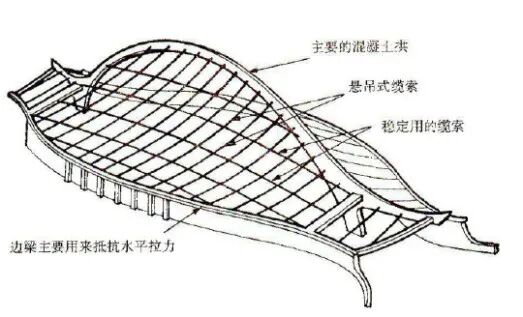

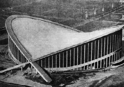

1953年建成的Releigh家畜交易所(图3)采用了正交布置的索网和两个倾斜的抛物线拱,造型新颖,塑造了大尺度的悬索结构和无遮挡的空间形态。
图 3  Releigh家畜交易所

悬索结构广义指受拉状态的索结构;狭义指由柔性受拉索、边缘构件和支撑塔架所组成的承重结构(图4~5),边缘构件承受的压力来自于索的侧向水平拉力,支撑构件承受来自于索及边缘构件的压力并将其传至地面。
图 4  悬索结构组成示意图1
图 5 悬索结构组成示意图2

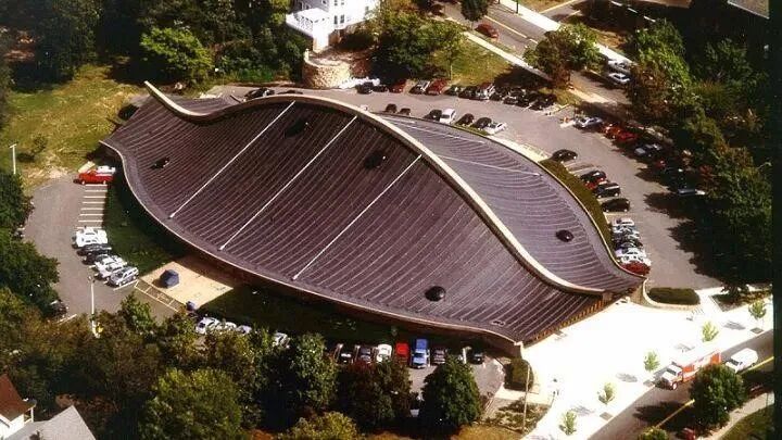

耶鲁大学冰球馆(图7)通过曲线拱和曲线索的配合,实现了体育馆的大跨度造型,使建筑有凸起和凹下的动势,同时拥有自然流畅的造型且呈一个连续的体量,实现了变化与统一的结合。同时,利用巨型拱在两端自然起翘和弧形侧墙在相应位置自然转变为向外伸展的结构形体(图8),造就了冰球馆两端进出口由外向内的“收缩”、“吸引”和由内向外的“扩展”、“开放”,使建筑开口颇具特点且入口与屋顶相辅相成。
图7  耶鲁大学冰球馆鸟瞰图

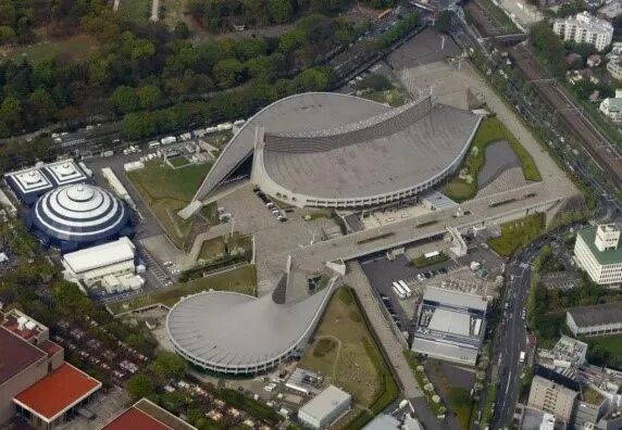

日本的代代木体育馆(图9)主建筑与周围建筑的内部设计相似,主体育馆由两个螺旋形看台旋至顶部焦点,周围的体育馆体量较小,且只采用单塔盘旋而上。主从建筑互相搭配,在体量和结构设计方面富有变化,突出重点,使建筑关系更加明晰,与场地完美融合。
图 9  日本代代木体育馆鸟瞰图

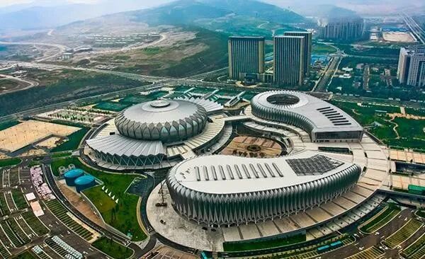

均衡与稳定是指建筑中各元素达到平衡的一种视觉感受,给人安定、和谐的感觉。均衡指建筑元素的排布,分为对称式和非对称式两种。对称式凸显典雅、庄重,非对称式用不同材料、色彩、体块等,打破常规的建筑设计形式,显得轻松活泼。济南奥体中心(图10)在基地上以非对称的形式分布,三个建筑围合一个内院,互相用空中天桥连接,形成了均衡的构图。
图 10  济南奥体中心鸟瞰图

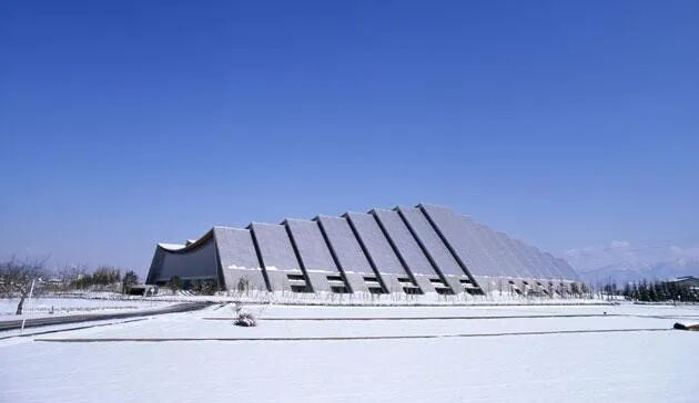

稳定指最后带给人的感受,是借助经验的、从内到外、从前到后、从上到下的稳定感。日本长野冬奥会速滑馆(图11)由下至上逐渐收敛,形成顶部结构的优美曲线,实现了上小下大、上轻下重,顺应了重力原理,给人一种极富经验的设计带来的稳定感。
图 11  日本长野冬奥会速滑馆

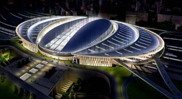

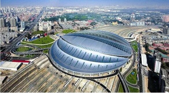

具有悬索结构的北京南站(图12),因其结构特性而具有横向拓展的态势,而周围高楼层叠耸立,是竖向的构图,二者之间形成强烈的反差。而其建筑形态的椭圆尺寸富有变化,层层相叠,向外扩散(图13),重复之中富有动态变化,建筑与周围环境之间形成了对比,建筑与自身之间形成了微差,使建筑形态更为独特。
图 12  北京南站鸟瞰图
图 13  北京南站夜景

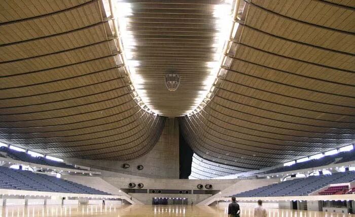

图 14 日本代代木体育馆的游泳馆内部实景图
日本代代木体育馆的游泳馆悬索结构的悬索部分,在外看是建筑最高处的屋脊,在内悬索两侧的采光面形成两条光带(图14),而光带两侧的下凹悬索结构形成的屋顶看似光线柔和。抬头望去,视线由两侧向中间逐渐升高,光线也由柔和慢慢变亮,在屋脊处达到高潮,同时由近及远望去,屋顶的块状分割也能使建筑空间具有韵律与节奏感。

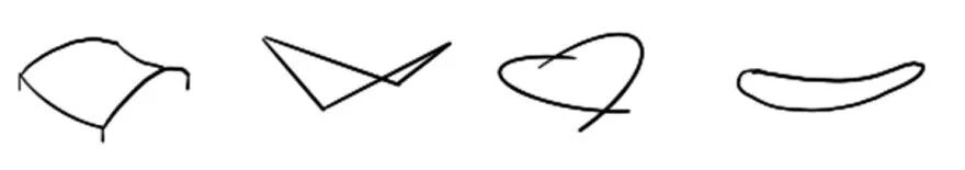

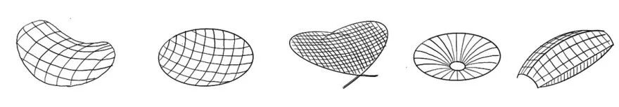

悬索结构因其结构组成和特性,可以在三维层面进行变化,具有视觉冲击力,其边缘形态有拱形、折线形、鞍形等,屋面形态有上凸与下凹的形态,也可由单片和多片形成不同的组合,因而从屋面形态方面,悬索结构可以打造建筑的柔美或硬朗等不同的韵律(图15~16)。
图 15  悬索结构边缘形态示意图
图 16  悬索结构屋面形态示意图

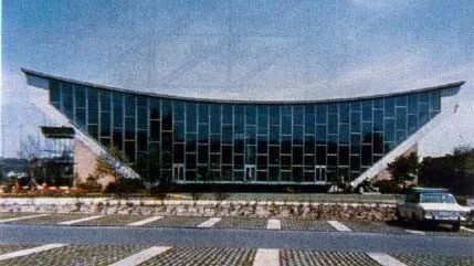

德国乌柏特市游泳馆(图17)利用单向悬索结构制作下凹屋面,两侧看台被切割,成为楔形形态,以方形与地面连接,三者之间的几何关系清晰明了,暗示空间的不同划分及功能。
图 17  德国乌柏特市游泳馆
