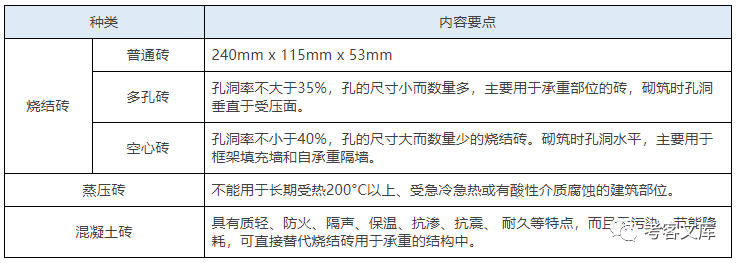

一、块体的种类
1、砖

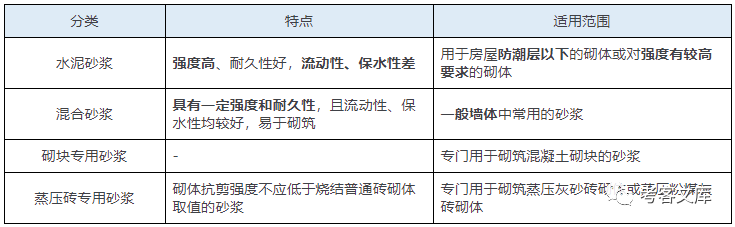

(二)砂浆的种类

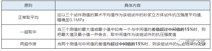

(三)砂浆的强度等级
将砂浆做成70.7mm×70.7mm×70.7mm的立方体试块,标准养护28天(温度20±2℃,相对湿度90% 以上)。每组3块进行抗压强度实验,抗压强度实验结果确定原则:

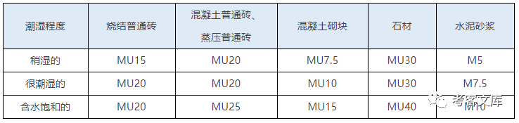

2、面以下或防潮层以下的砌体,潮湿房间的墙或处于2类环境的砌体,所用材料的最低强度等级。
