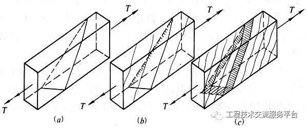

  • (1)少筋破坏
  • 当抗扭钢筋数量过少时,裂缝首先出现在截面长边中点处,并迅速沿45°方向向邻近两个短边的面上发展,在第四个面上出现裂缝后(压区很小),构件立即破坏。破坏形态如图7-3(a),其破坏类似于受弯构件的少筋梁,破坏时扭转角较小(图7-4曲线1),属于脆性破坏,构件受扭极限承载力取决于混凝土抗拉强度和截面尺寸,设计中应予避免。该类破坏模型是计算混凝土开裂扭矩的试验依据,并可按此求得抗扭钢筋数量的最小值。
  • 图片
  • 图7-3 受扭构件破坏形态
  • 图片
  • 图7-4 扭矩—扭转角关系曲线1—抗扭钢筋过少;2—抗扭钢筋适量;3—抗扭钢筋过多
  • (2)适筋破坏
  • 当抗扭钢筋数量适中时,破坏形态如图7-3(b)。混凝土开裂并退出工作,由其承担的拉力转给钢筋,钢筋的应力突增,但没有达到屈服,使构件在破坏前形成多条裂缝。当通过主裂缝处的纵筋和箍筋达到屈服强度后,第四个面上的受压区混凝土被压碎而破坏。适筋破坏扭转角较大(图7-4曲线2),属于延性破坏,该类破坏模型是建立构件受扭承载力设计方法的试验依据。
  • (3)超筋破坏
  • 当抗扭钢筋数量过多,构件破坏时抗扭纵筋和箍筋均未达到屈服,破坏是由某相邻两条45°螺旋缝间混凝土被压碎引起的。破坏形态见图7-3(c),构件破坏时螺旋裂缝条数多而细,扭转角较小(图7-4曲线3),属于超筋脆性破坏,构件承载力主要取决于截面尺寸及混凝土抗压强度。这类破坏称为完全超筋破坏,在设计中应避免。该类破坏模型是计算抗扭钢筋数量最大值的试验依据。
  • (4)部分超筋破坏
  • 当抗扭纵筋和抗扭箍筋数量比例不当,致使混凝土压碎时,箍筋或纵筋两者之一不能达到屈服点,这种破坏属于部分超筋破坏。虽然结构在破坏时有一定延性,设计可用,但不经济。

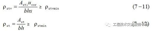

  • 2.截面配筋的限制——配筋下限
  • 为了避免出现“少筋”破坏,规范规定抗扭箍筋配筋率ρstv和抗扭纵筋配筋率ρst应满足
  • 图片
  • 当符合下式要求时
  • 图片
  • 只需按式(7-11)和(7-12)构造配置抗扭钢筋。

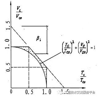

  • 1.在矩形截面剪扭构件的承载力计算中,如何考虑剪、扭的相关性?
  • 答:矩形截面剪扭构件的承载力计算中剪、扭的相关性:
  • 试验表明,对于剪力和扭矩的共同作用下的构件,由于剪力的存在会降低构件的抗扭承载力;同样,由于扭矩的存在,也会引起构件抗剪承载力的降低。无腹筋构件剪扭承载力的相关关系基本上符合1/4圆曲线,如图7-10所示。Vc、和Tc分别为无腹筋构件同时受剪力和扭矩作用时的抗剪和抗扭承载力,Vc0、Tc0分别为无腹筋构件在单纯受剪力或扭矩作用时的抗剪或抗扭承载力。
  • 为了简化计算,规范中规定有腹筋构件混凝土部分所承担的扭矩和剪力用图7-10中所示的三段折线近似代替1/4圆弧曲线规律。
  • 由图7-10所示的三条折线表明:
  • 图片
  • 图7-10 剪、扭承载力相关图
  • (1)当Tc/Tc0≤0.5时,取Vc/Vc0=1.0,表明此时忽略了受扭作用的影响,仅按受弯构件的斜截面受剪承载力公式计算,由混凝土斜截面受剪承载力计算公式(4-3)可得:
  • Vc=Vc0=0.07fcbh0。
  • (2)当Vc/Vc0≤0.5时,取Tc/Tc0=1.0,表明此时不考虑受剪作用的影响,仅按纯扭构件的受扭承载力公式计算。由式(7-4)可得:
  • Tc=Tc0=0.35ftWt=0.035fcWt (ft≈0.1fc)。
  • (3)当0.5 c/T c0或0.5 c/V c0时,T c/T c0+V c/V c0=1.5,表明此时考虑了剪扭作用的相关性,以线性关系代替1/4圆的规律,若取此折线上任意一点至纵坐标的距离为V c/V c0=1.5– β t或T c/T c0= β t时,用构件实际承受的剪力设计值和扭矩设计值的比值V/T代替V c/T c,并近似取f t≈0.1f c,经整理得
  • 图片
  • 对矩形截面集中荷载作用下的剪、扭构件,应考虑剪跨比的影响,此时βt可按下式计算
  • 图片
  • 式中 λ——计算剪跨,1.4≤λ≤3;
  • βt——剪、扭构件混凝土受扭承载力降低系数。βt计算值应符合0.55≤β≤1.0要求,当βt<0.5时,取βt=0.5;当βt>1.0时,取βt=1.0。
  • 所以,一般剪、扭构件混凝土所承担的扭矩和剪力分别用下式表示
  • 图片
  • 对承受集中荷载或以集中荷载为主的剪扭构件,则Vc为
  • 图片
  • 2.矩形截面剪、扭构件承载力计算公式有何特点?
  • 答:规范采用了两项式表达形式来计算剪、扭构件的承载力。第一项是混凝土部分的承载力(考虑剪、扭相互作用),第二项是钢筋的承载力(不考虑剪、扭的相互作用)。矩形截面构件在剪、扭作用下的受剪承载力仅在混凝土作用项乘以(1.5-βt),其余与受弯构件斜截面受剪公式相同。而受扭承载力在混凝土作用项乘以βt,其余与纯扭计算公式相同。
