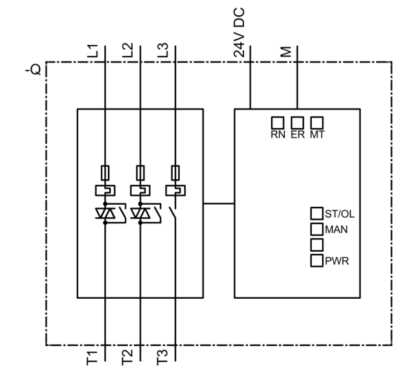

1. 采用混合技术,提高可靠性,减小产品体积,更加适合高密度安装
上一代产品基于传统技术,即断路器和接触器。现在的混合技术结合了两者的优点:
主电路的实际切换是通过晶闸管实现的,晶闸管是比基于触点的接触器寿命更长的半导体器件。当启动完成后,设备随后切换与晶闸管并联的旁路继电器,然后电流流过低电阻继电器触点。这将使能耗损失降低,提高了产品的可靠性。

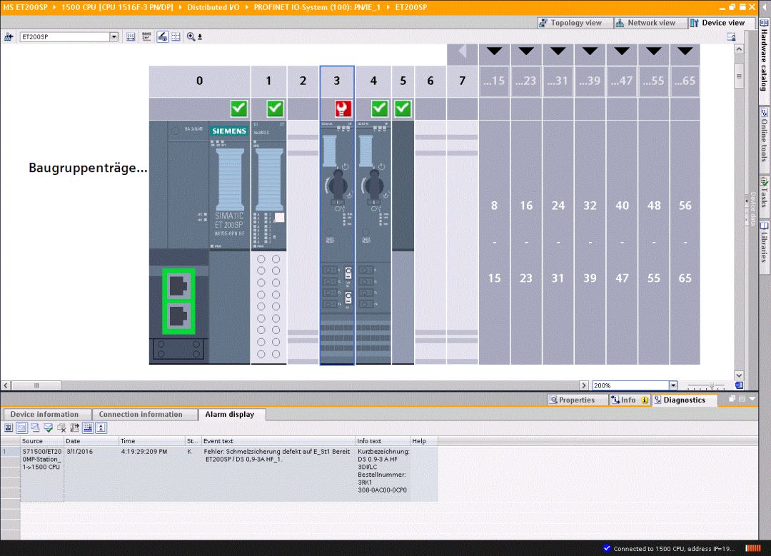

2. 功能完备的智能诊断与监控功能
ET200SP启动器最大的优势是对测量数据的集成采集,启动器在工作中持续测量相位的电流、设备温度、相位不对称性和其他参数。任何的数字化工厂都需要知道驱动器的状态,电机启动器通过背板总线和PLC向TIA博图提供所有数据,而无需在电机或电机电源电缆上安装额外的检测设备。启动器为预防性维护和避免非计划的工厂停运创造了先决条件。例如,堵料保护等功能对输送机系统尤其有用,通过预设可以修改的报警阈值,起动机检测到皮带堵塞,然后立即关闭电机。
为了使客户能够简单地读出并进行广泛的可视化诊断,西门子提供了一个带有HMI面板的模板。机器操作员也可以调用启动器的当前状态和测量值,或者显示报警。

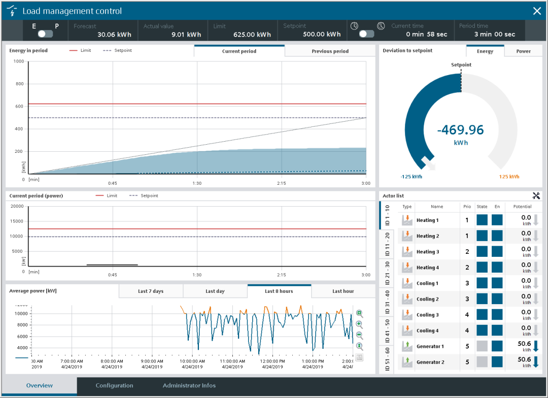

3. 支持能源管理
由于采用创新的混合结构设计,降低能源损耗,加之启动器在内部监测温度,作为选件的风扇仅在需要时启动,进一步降低了启动器能耗。
ET200SP电机启动器与上一代ET200S电机启动器相比,产品体积减少了50%。在最大12A的产品范围内,全系列产品宽度为统一的30mm。
由于节能效果显著,西门子将电机启动器纳入了环保产品组合。这包括诸如PROFIenergy类的功能,通过这些功能,设备可以完美地根据需要,打开和关闭设备的各个部分,从而控制启动器能耗。
启动器还集成在Simatic Energy  Suite套件中。该系统提供能源管理功能,以评估和优化整个工厂的能耗。

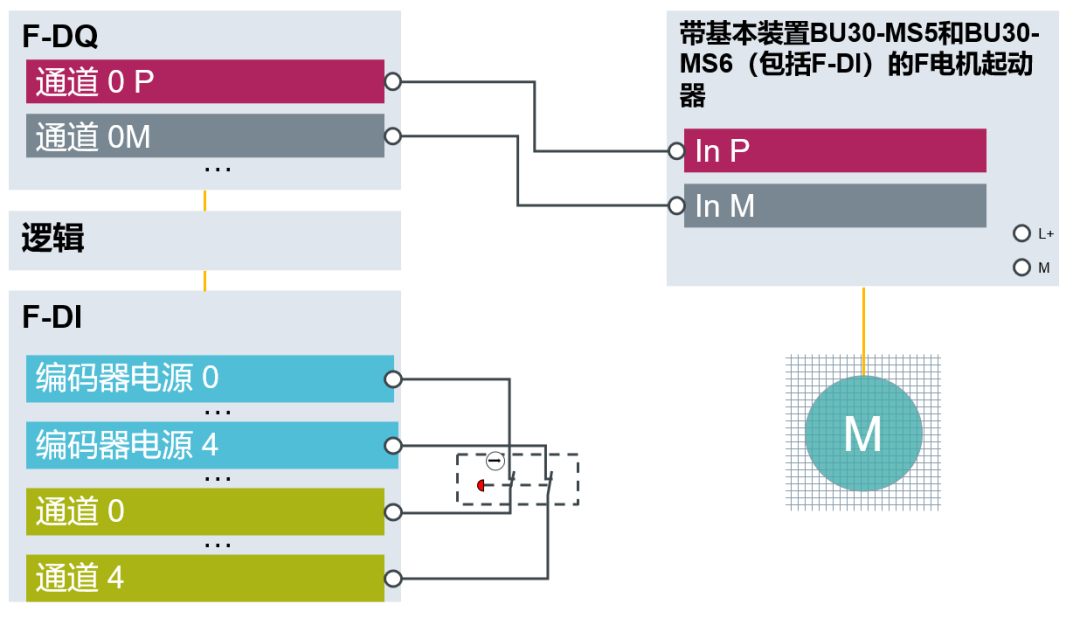

4. 具有故障安全型号
ET200SP电机启动器具有故障安全型号,最多支持到SIL 3(根据IEC 61508)、PL和Cat.4(根据EN ISO 13849-1)确保电机完全停止。电机启动器提供STO(SIL 3/PL e认证)功能及安全扭矩关闭,这可确保电机不再施加扭矩,所有开关元件也受到周期性监控。通过ET 200 SP中的故障安全输出模块或其他安全继电器的信号,电机可以安全关闭。

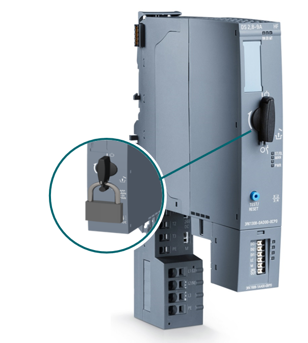

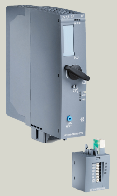

5. 手动调试,隔离与挂锁
为了实现直接切换电机以测试其功能,西门子开发了LC,即本地控制模块。它用于本地切换启动器,以便安装工程师检查电机是否正常运行,电源相序是否已交换或执行机构是否堵转。但这并不是LC模块全部的功能。当它夹在启动器上时,可以连接其输入,例如,使用传送带的限位开关来关闭电机而不延迟或设置电机的方向。这在传送带上很有用,可以在手动操作中清除堵转。
启动器的手动停止位置也适用于调试和服务。如果您只需要维修一个驱动器,可以将其启动器模块拉出并保持在停止位置,同时设备的其他部分继续运行。然后,起动机仍然机械固定,但电源触点断开。因此,电机与400 V电源隔离,可以在端子处断开并更换。还有可根据规定将模块锁定在此位置。这就排除了第三方重新连接电机的可能性。
启动器的更换无工具。在停止位置满足IEC 60947-1的隔离功能的需求。
