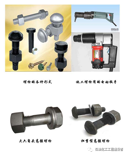

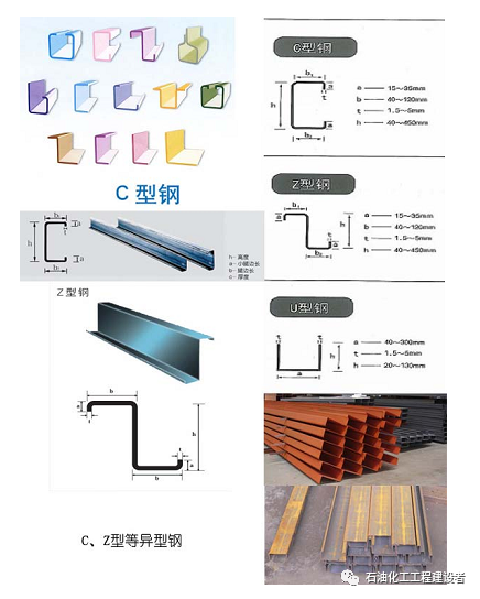

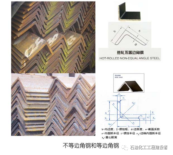

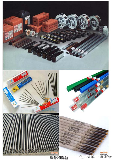

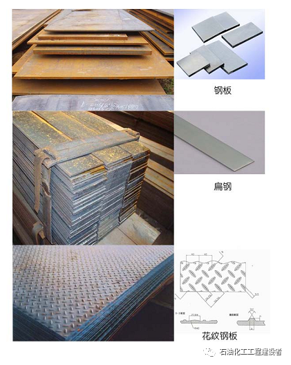

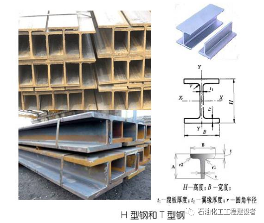

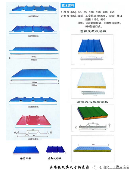

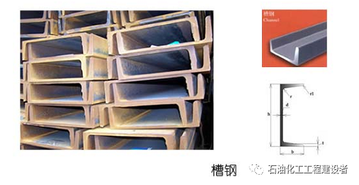

1  钢结构常用钢材图片

    工业与民用建筑中钢结构应用的金属材料主要有建筑钢材和铝合金两种。建筑钢材是指用于工程建设的各种钢材,包括钢结构用的各种型钢(圆钢、角钢、槽钢和工字钢)、钢板、钢筋混凝土用的各种钢筋、钢丝和钢铰线。除此之外,还包括用作门窗和建筑五金材料等钢材。
