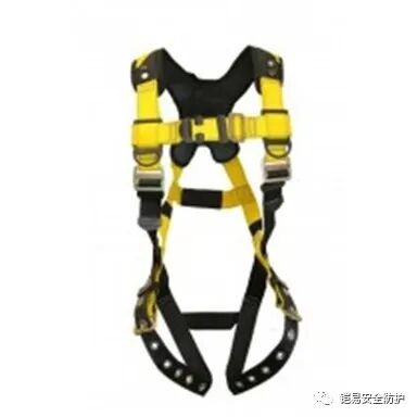

正确使用安全带
安全带是任何高空作业中最关键的设备之一。铠易提供符合GB、OSHA和ANSI标准的安全带,帮助作业人员完成工作。您需要根据建筑、焊接、风能等不同的环境和需求,选择不同尺寸、样式、锁环和材料的安全带。
佩戴人员一旦接受过培训,穿上安全带之前必须做的第一件事就是检查安全带。检查每条带子是否有磨损迹象、每一个带扣、每一个配件、每一个索环;检查标签以了解其他人员上次检查标签的时间。

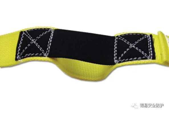

定位安全带的最简单方法是抓住D形环(如果是带有多个D形环的安全带,那么需要找到背部中间的那个),然后让安全带悬挂起来。这会让工作人员更好地了解肩带、胸带和腿带的位置。踏入腿带(除非是带扣眼的类型,稍后将其固定)并将带子放在肩膀上。连接胸带。在继续之前,请第二个人检查安全带。避免带子有任何扭曲,尤其是背后的检查。这是一个经常被跳过的步骤。
戴上安全带之后,就需要调整它。我们经常看到建筑作业人员系的安全带的腿带悬在腹股沟下方一英尺处,或者D形环,要么在作业人员的后背上,要么被拉扯到一边。这些情况都是在将自己置于严重的风险之中。
如果作业人员头朝下摔倒,宽松的胸带可能会导致滑出安全带。太紧的肩带则可能会切断血液循环。所以必须正确调整安全带的松紧程度。腿带的调整是容易出现错误的,可以使用以下方法:调整后,佩戴人员应该能够在腿带和腿之间滑动张开手,但不能握紧拳头。完成所有调整后,将带子的末端塞入提供的紧固件中,以避免安全带的任何部分被夹住或松动。

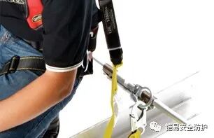

正确使用安全绳
安全绳是作业人员与其坠落防护锚点的重要纽带,又称缓冲包连接绳。安全绳通常连接到作业人员安全带的D形环上。
铠易提供各种减震和非减震形式的安全绳,以连接到生命线或坠落保护锚点。您可以选择带可选卡扣钩连接的单腿或双腿挂绳、钢筋钩连接以及具有可调节功能和设计的登山扣。
不光要正确系好安全带,还要选择合适的安全绳。对于高空作业人员来说,安全绳就是他们的“生命绳”。选择产品时必须根据工作环境计算可能的坠落高度,以确保所需的防坠器型号及其规格可满足高空作业净空高度要求。
选择了合适的安全绳后,还要检查它是否系好?对于带减速装置的挂绳,须确保减速装置连接到D形环上。这样可以保证安全绳的正常使用。对于长度可调节的安全绳,则应连接到锚点。

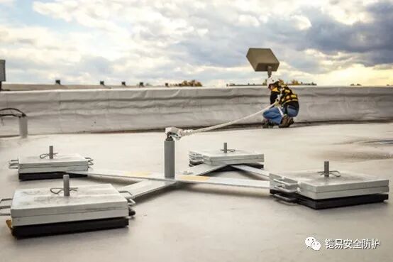

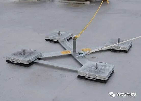

合适的锚点
系好安全带并选择了合适的安全挂绳之后,需要绑定到什么上面?任何一个固定装置都可以作为挂点吗?根据EN795b,安全锚点必须能够承受大于10KN的静态负载3分钟以上。OSHA 指出,“用于固定个人防坠落设备的锚点应……能够提供给每位连接的人员至少 5000磅 (22.2kN)的支撑力。”
铠易提供高处作业无挂点的解决方案。
合适的坠落净空
假设一般未展开的安全绳长为1.8米至2米,当坠落净空距离不足时,缓冲安全绳展开时,就有可能产生相关撞击意外风险,因此,展开工作前需要确保有合适的坠落净空距离。如果实在无法找到足够距离的锚点,则必须考虑其他替代方案,例如护栏、可伸缩安全绳等。根据不同屋面类型和工作条件,铠易帮助您设计防坠水平生命线系统。
