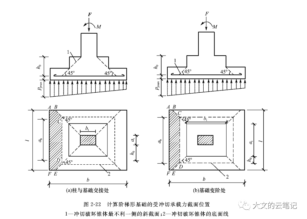

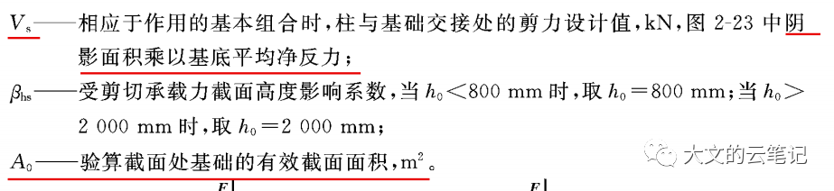

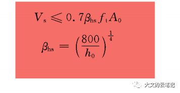

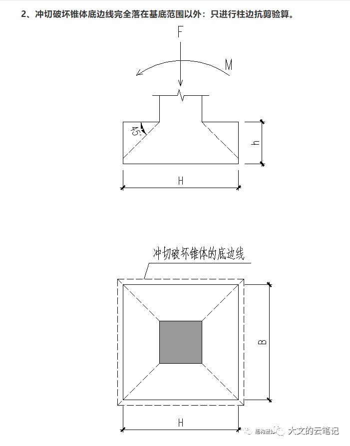

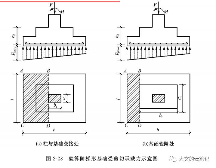

一、冲切破坏和剪切破坏
二、独立基础设计

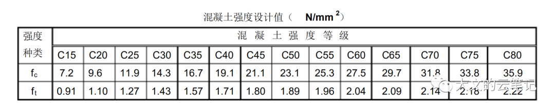

h0(有效高度)=h(基础高度)-40mm(混凝土保护层厚度,一般取40mm),详情可查混凝土结构基本原理。
基底反力计算用线性内插法,可参考墙下条形基础设计,是一个非常重要的计算公式。

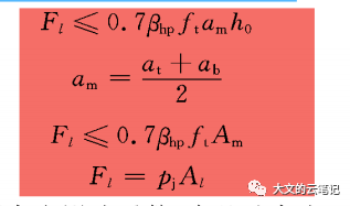

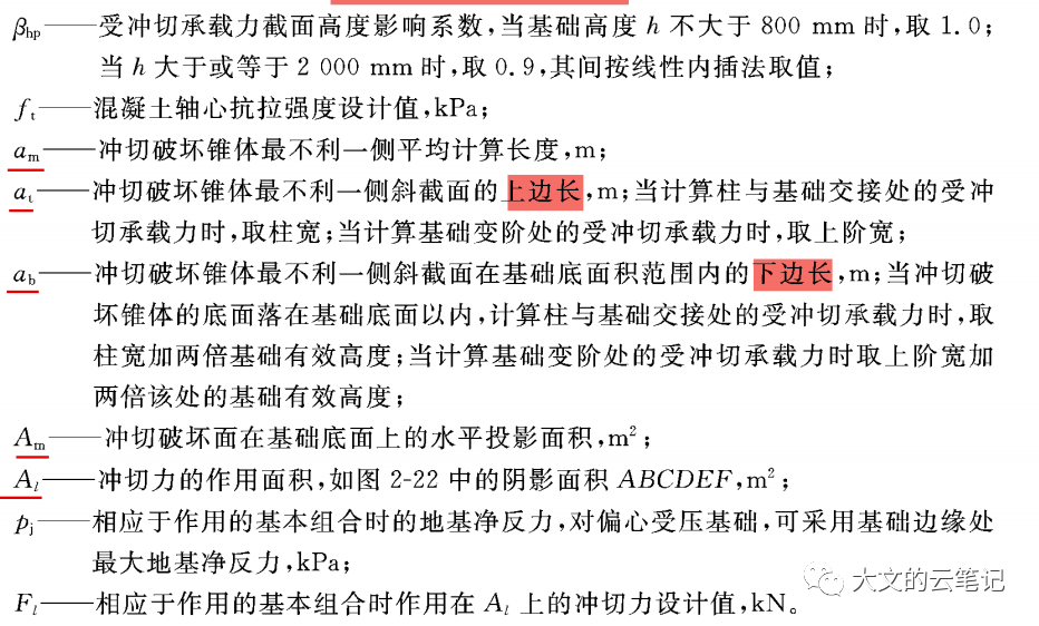

1、冲切破坏锥体落在基础范围以内时
2、冲切破坏锥体落在基础范围以外时

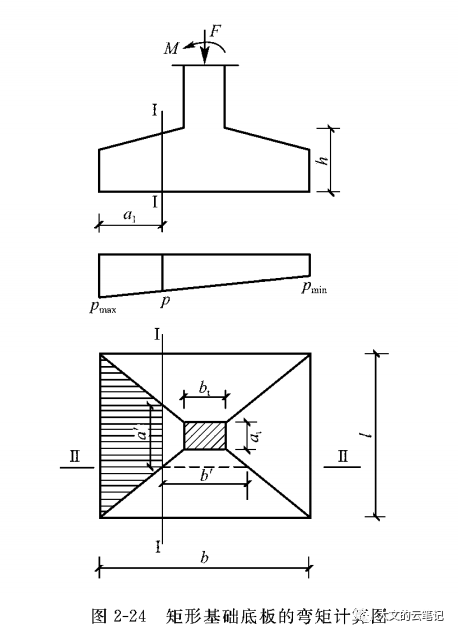

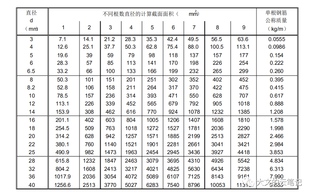

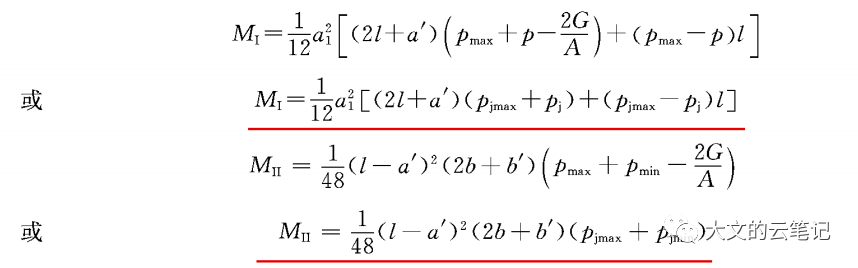

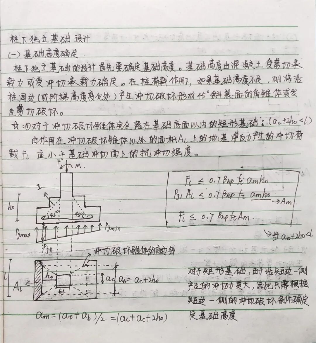

三、抗弯验算及配筋
1、魔法视频(戴上耳机只有左边有声音)
2、笔记
3、附表
