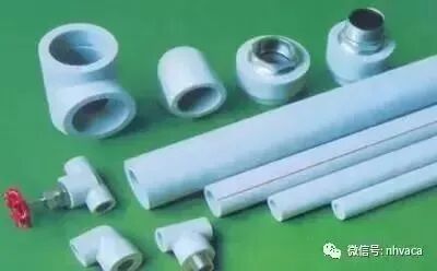

给水聚丙烯管(PP管),适用于系统工作压力不大于0.6Mpa,工作温度不大于70℃。给水聚丙烯管采用热熔承插连接。与金属管配件连接时,使用带金属嵌件的聚丙烯管件作为过渡,该管件与聚丙烯管采用热熔承插连接,与金属管配件采用螺纹连接。

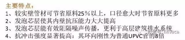

芯层发泡管(PSP)
芯层发泡管是采用三层共挤出工艺生产的内外两层与普通UPVC相同,中间是相对密度为0.7-0.9低发泡层的一种新型管材。在结构上利用了材料力学中Ⅰ型结构原理,具有吸能隔声效果的发泡芯层;
主要应用领域:民用建筑的排水系统;工业防护及输送液体;农业微孔灌溉、排灌;

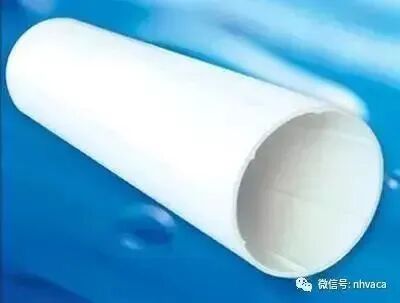

硬聚氯乙烯消音管
UPVC消音管内壁带有六条三角凸形螺旋线,使下水沿着管内壁自由连续呈螺旋状流动;消音管的独特结构可以使空气在管中央形成气柱直接排出,没有必要另外设置专用通气管;消音管使高层建筑排水通气能力提高10倍,排水量增加6倍,噪声比普通UPVC排水管和铸铁管低30-40Db;
应用领域:主要用于排水管道系统,特别是高层建筑排水管道系统。

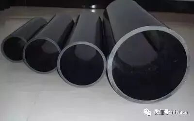

高密度聚乙烯管以它的优秀的化学性能、韧性、耐磨性以及低廉的价格和安装费受到管道界的重视,它是仅次于聚氯乙烯,使用量占第二的塑料管道材料;
高密度聚乙烯管(HDPE)双壁波纹管是一种用料省、刚性高、弯曲性优良,具有波纹状外壁、光滑内壁的管材。双壁管较同规格同强度的普通管可省料40%,具有高抗冲、高抗压的特性,发展很快。
应用领域:广泛用作排水管、污水管、地下电缆管、农业排灌管。

无规共聚聚丙烯管是欧洲新近开发出来的新型塑料管道产品,PP-R原料属聚烯烃,其分子中仅有碳、氢元素,无毒性、卫生性能可靠。
PP-R在原料生产、制品加工、使用及废弃全过程均不会对人体及环境造成不利影响,与交联聚乙烯管材同辈成为绿色建材。
PP-R管除具有一般塑料管材质量轻、强度好、耐腐蚀、使用寿命长等优点外,还有以下特点:耐热保温弹性好、防冻裂环保性能好线膨胀系数较大,为0.14-0.16mm/m.k。
主要用于:公共及民用建筑用于输送冷热水、采暖系统。

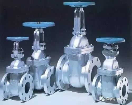

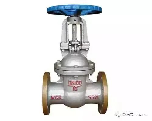

1、闸阀:闸阀是指关闭件(闸板)沿通道轴线的垂直方向移动的阀门,在管路上主要作为切断介质用,即全开或全关使用。一般,闸阀不可作为调节流量使用。它可以适用低温压也可以适用于高温高压,并可根据阀门的不同材质。但闸阀一般不用于输送泥浆等介质的管路中
优点:
①流体阻力小;
②启、闭所需力矩较小;
③可以使用在介质向两方向流动的环网管路上,也就是说介质的流向不受限制;
④全开时,密封面受工作介质的冲蚀比截止阀小;
⑤形体结构比较简单,制造工艺性较好;
⑥结构长度比较短。
缺点:
①外形尺寸和开启高度较大,所需安装的空间亦较大;
②在启闭过程中,密封面人相对摩擦,摩损较大,甚至要在高温时容易引起擦伤现象;
③一般闸阀都有两个密封面,给给加工、研磨和维修增加了一些困难;
④启闭时间长。

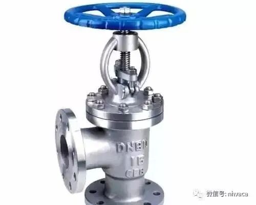

4、截止阀:是指关闭件(阀瓣)沿阀座中心线移动的阀门。根据阀瓣的这种移动形式,阀座通口的变化是与阀瓣行程成正比例关系。由于该类阀门的阀杆开启或关闭行程相对较短,而且具有非常可靠的切断功能,又由于阀座通口的变化与阀瓣的行程成正比例关系,非常适合于对流量的调节。因此,这种类型的阀门非常迁合作为切断或调节以及节流用。
优点:
①在开启和关闭过程中,由于阀瓣与阀体密封面间的磨擦力比闸阀小,因而耐磨。
②开启高度一般仅为阀座通道的1/4,因此比闸阀小得多;
③通常在阀体和阀瓣上只有一个密封面,因而制造工艺性比较好,便于维修;
④由于其填料一般为石棉与石墨的混合物,故耐温等级较高。一般蒸汽阀门都用截止阀。
缺点:
①由于介质通过阀门的流动方向发生了变化,因此截止阀的最小流阻也较高于大多数其他类型的阀门;
②由于行程较长,开启速度较球阀慢。
