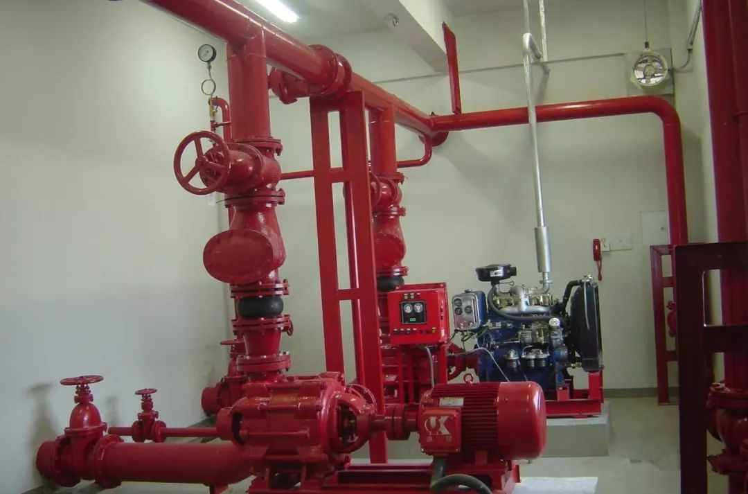

消火栓给水系统验收的重点
1、水泵、室内外消火栓、消防水泵接合器及闸阀等主要设备的性能指标的资料和产品合格证书,隐蔽工程的施工验收记录、管道通水冲洗记录、管道试压试验记录、水泵等消防用电设备的试运转记录、工程质量事故的处理记录。
2、系统安装情况的一般性检查:主要检查消防水泵、水泵接合器、消防水池取水口、室内外消火栓及闸阀等主要设备的安装与图纸是否相符,使用是否方便,有无正确的明显标志,有无外观损坏及明显缺陷;系统中各常开或常闭闸阀的启闭状态是否符合原设计要求。
3、系统综合性功能试验:根据原设计的不同要求,对消防水泵分别进行自动、手动、远程和泵房内就地启泵的试验;消防水泵组的主泵与副泵互为备用功能的相互切换试验;系统压力试验和供水试验。

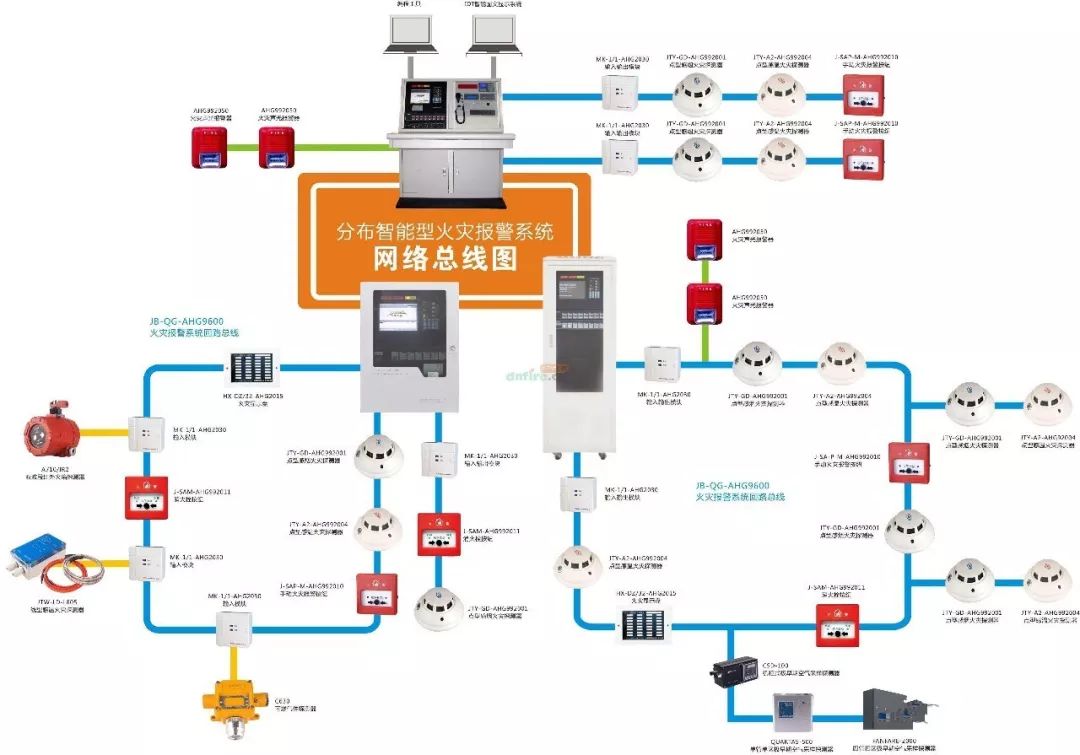

火灾自动报警系统验收的重点
1、图纸、资料的审查:初始设计图纸、施工图纸、设计变更及竣工图,火灾探测器、报警控制器、火灾显示盘、手动火灾报警按钮、消防联动控制设备等主要设备及线路的性能指标的资料和产品合格证书,隐蔽工程的施工验收记录、报警系统检测报告等。
2、系统综合性功能试验:火灾探测器模拟报警试验及核实编码,火灾报警控制器和火灾显示盘的自检等其他功能、电源转换、消音、复位操作、电源容量、电源电性能,联动控制设备的故障报警、自检、控制、火灾信号接收功能和电源容量、电性能检,核实手动火灾报警按钮编码。

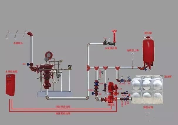

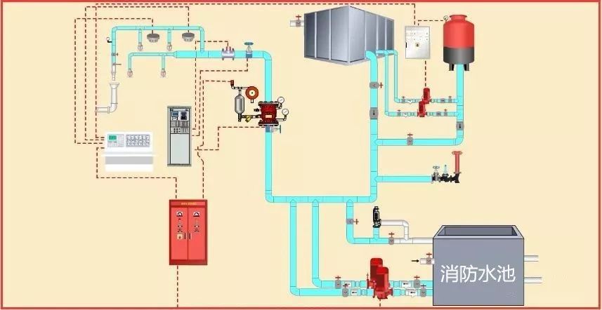

自动喷水灭火系统验的重点
1、图纸、资料的审查:初始设计图纸、施工图纸、设计变更及竣工图,喷头、水流指示器、报警阀组、消防水泵、消防水泵接合器及闸阀等主要设备的性能指标的资料和产品合格证书,隐蔽工程的施工验收记录、管道通水冲洗、打压试验记录、水泵等消防用电设备的试运转记录,工程质量事故的处理记录。
2、系统安装情况的一般性检查:检查消防水泵、水泵接合器、消防水池取水口、及闸阀等主要设备的安装与图纸是否相符,使用是否方便,有无正确的明显标志,有无外观损坏及明显缺陷。现场查看、测量喷头类型、布置间距、数量,管网的管材及管径、管网连接形式和质量、管道安装的位置及配水管设置的喷头数量,末端试水装置,管道减压措施,系统排水装置等。
3、系统综合性功能试验:根据原设计的不同要求,对消防水泵分别进行自动、手动、远程和泵房内就地启动的试验;消防水泵组的主泵与副泵互为备用功能的相互切换试验;根据有关要求进行水压试验和气压试验;对报警控制装置功能进行检验(如:湿式、干式系统的喷头动作后,是否由报警阀组的压力开关直接连锁控制并自动启动供水泵。消防控制室(盘)能否控制水泵、电磁阀、电动阀等的操作,并能显示水流指示器、压力开关、信号阀、水泵、消防水池及水箱水位、有压气体管道和电源等是否处于状态的反馈信号);报警阀功能试验(打开报警阀,查看测量报警动作状态,输出信号情况和消防水泵启动、联动、控制盘显示情况是否符合检验要求;打开放水试验阀,测量水的流量和压力应符合检验要求);系统联动试验(模拟火灾信号,火灾自动报警系统应发出声光报警信号并启动自动喷水灭火系统;启动末端试水装置处放水)。

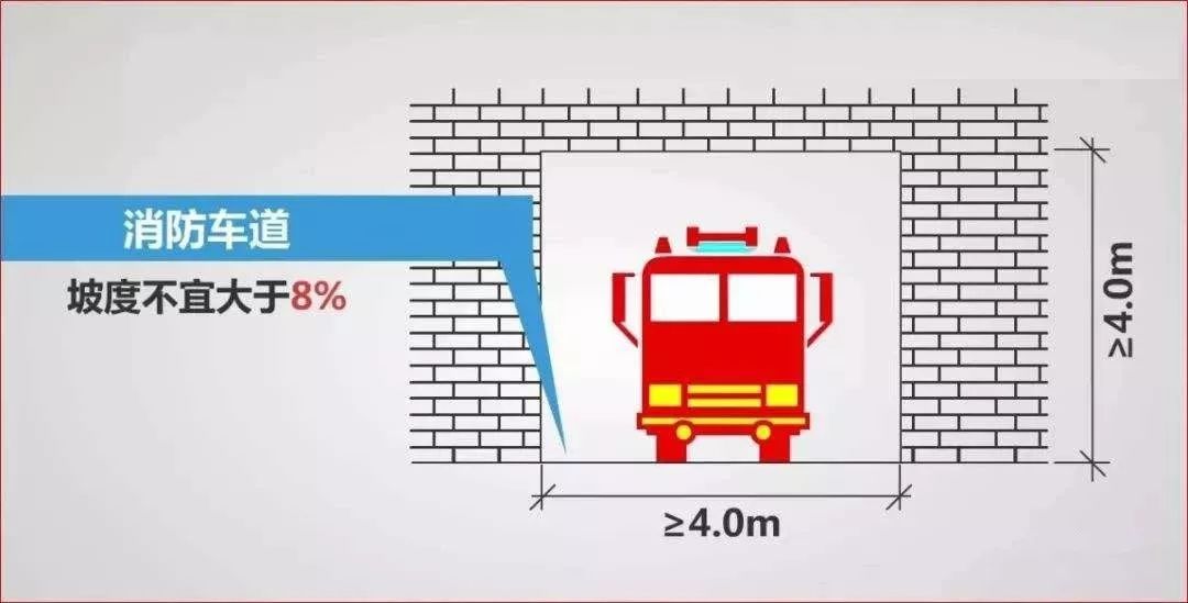

04、消防车道
(1)车道宽度不能满足规范要求
(2)消防扑救面未形成
(3)环形车道未形成或回车场未形成
(4)消防扑救面有高大树木或有障碍物
(5)防烟楼梯间无前室、或消防电梯合用前室未设计正压送风系统

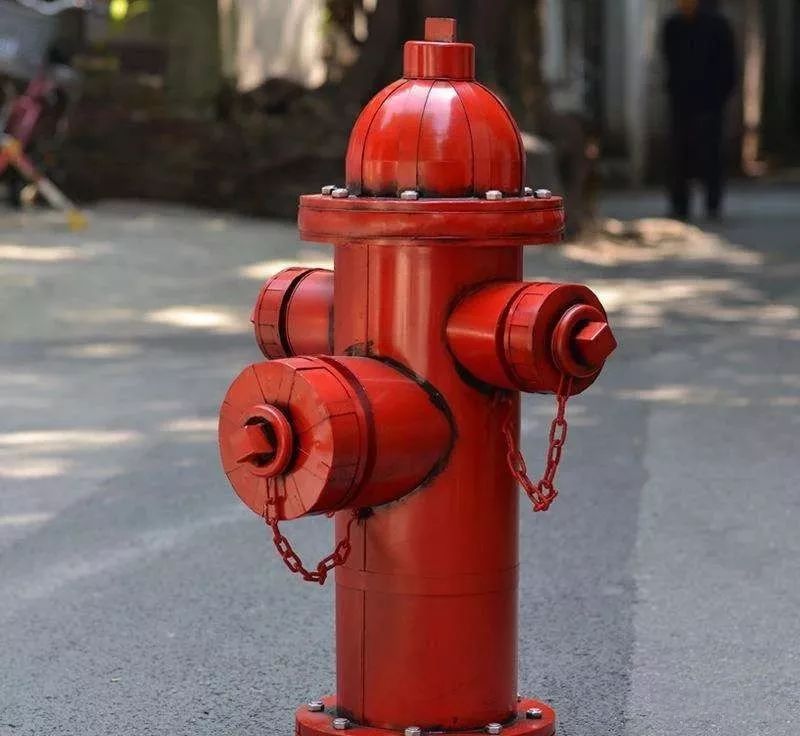

02、消火栓布置
(1)由于建筑装修变动,消火栓的保护超过面积超过了规范要求
(2)由于装饰原因,取消了消火栓门
(3)消防电梯前室漏设消火栓
(4)未按规范要求设置自救式消火栓箱
(5)室外消火栓距建筑外墙及路边距离不满足规范要求
(6)夹层及设备层漏设消火栓

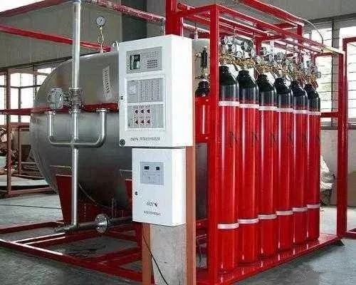

07、气体灭火系统
(1)防护区内风口、防火阀、风机未参与联动控制
(2)防护区未设置自动泄压口(泄压装置)
(3)防护区的维护结构不能达到0.5小时的耐火极限及1200Pa的耐压极限
(4)储油间未设置呼吸阀、通气管道
(5)气体灭火控制盘系统电源不能满足同时启动气体灭火装置的要求
(6)控制中心不能对气体灭火区域设备进行联动控制
(7)气体灭火防护区未设置手自动转换开关
(8)配电房未设置气体灭火

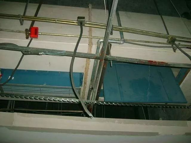

2、消防管线
(1)与消防有关的所有线路明配钢管未刷防火涂料或防火涂料涂刷不均匀
(2)与设备连接处的金属软管未到位
(3)明配及吊顶内线盒未上盖板
(4)吊顶内部分导线未穿管

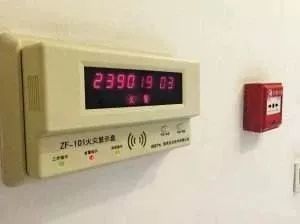

(二)火灾自动报警系统
1、火灾探测器:选型与场所不符;安装不牢固、松动;安装位置、间距、倾角不符合规范和设计要求;探测器编码与竣工图标识、控制器显示不相对应,不能反映探测器的实际位置;报警功能不正常。
2、手动火灾报警按钮:报警功能不正常;报警按钮编码与竣工图标识、控制器显示不相对应,不能反映报警按钮的实际位置;安装不符合规范和设计要求;安装不牢固、松动、倾斜。
3、火灾报警控制器:未选用国家质量认证的产品,安装不符合要求,柜内配线不符合要求,火灾报警控制器电源与接地形式及隔离器的设置不符合要求,控制器13种基本功能(供电、火灾报警、二次报警、故障报警、消音复位、火灾优先、自检、显示与记录、面板检查、报警延时时间、电源自动切换、备用电源充电、电源电压稳定度和负载稳定度功能)不能全部实现,主、备电源容量、电源电性能试验不合格。
4、火灾显示盘:未选用国家检测中心检验合格的产品,安装不符合要求,电源与接地形式不符合要求。
5、消防联动控制设备:未选用国家质量认证的产品,安装、配线不符合要求。
6、消防控制室未设置可直接报警的外线电话;火灾报警控制器、消防联动柜的主电源采用插头连接;消防控制柜未设置手动直接启动消防水泵、防排烟风机的装置。
(三)自动喷水灭火系统
1、消防水池、消防水泵、水泵接合器、消防水箱(参见消火栓系统)。用气压罐代替高位消防水箱,消防水箱的出水管未与报警阀前的管道连接。
2、稳压系统:稳压泵的流量偏大,稳压泵的位置设置不符合要求(在高位水箱处设置稳压泵,就近接入自动喷水灭火系统的立管顶部)。
3、湿式报警阀:设置的地点不适宜(水力警铃位置不规范),供水控制阀未设置。
4、水流指示器前未安装信号阀或与水流指示器间的距离小于300mm。
5、末端试验装置(试验阀、压力表、排水管),试验管径小于25mm。
6、系统联动试验时,末端试验阀打开,压力表读数小于0.049Mpa。
7、喷头:选型不符合要求,与大功率发热灯具和通风管风口距离近。
8、泄压阀:在水泵的出水管上未装设泄压阀。
9、湿式报警阀组的压力开关没有安装,直接用水流指示器的信号启动喷淋泵。
10、随意扩大集热挡水盘的使用范围,挡水盘的平面面积过小,未设湾边的下沿。
(四)气体灭火系统
1、围护结构的耐火极限和抗压强度不足,未设置泄压口。
2、火灾时,气体灭火系统的联动控制不能做到关闭开口、停止风机等功能。
3、喷嘴的安装位置及间距不符合设计要求。

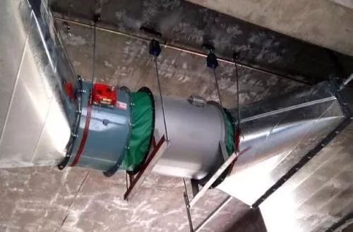

(六)防排烟、空调通风系统
1、自然排烟时开窗面积不足,位置偏低,不能方便开启。
2、机械排烟系统的排烟量偏小,机械防烟系统的正压送风量偏小。
3、设置机械排烟的地下室未设置送风量不小于排烟量50%的送风系统。
4、地下室机械排烟系统的排烟口与排风口不能联动切换。
5、排烟口、送风阀打开不能联动风机启动。
6、通风、空调系统的风管穿越防火分区、穿越通风空调机房及重要的或火灾危险性大的房间隔墙和楼板处未设防火阀。
7、厨房、浴室、厕所等垂直排风管道,未采取防火回流的措施,未在支管上设置防火阀。
8、防排烟风机远程不能停止,并未设手动直接控制,原有的大部分工程防排烟风机远程控制均能启动,但远程停止不能实现。
9、同一楼层的几个送风阀(排烟口)的反馈信号并接而未串接。
10、排烟风机入口处和在排烟支管上未设排烟防火阀,排烟防火阀未与排烟风机联锁,平时不能自动关闭。
11、送风口设置位置偏高,排烟口设置位置偏低。
12、正压送风系统的新风入口设置位置不当。
13、防排烟风机设计安装位置不当。
14、机械加压送风系统的吸入口未设置止回阀或与风机联锁的电动阀。
15、控制室不能显示通风和空气调节系统防火阀的工作状态,且不能关闭联动的防火阀。
16、排烟机与排烟管道连接的软接头采用普通帆布。

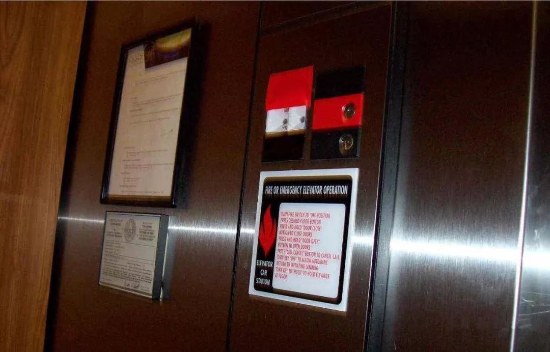

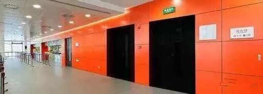

(八)消防电梯
1、井道未按规范要求独立设置。
2、消防电梯机房与其他电梯机房之间未按规范要求进行有效防火分隔。
3、井底未设排水设施或排水井容量小于2.0m3或排水泵的排水量小于10升/秒。
4、首层未设供消防员专用的操作按钮。
5、有的电梯迫降后,不能继续投入运行。
