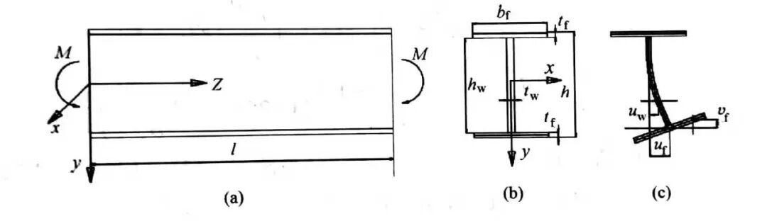

钢标在梁的稳定内容中增加了一个很重要的内容,是畸变屈曲的验算公式。畸变屈曲是个啥?看看下图。既然梁并不全是简支梁,还有框架梁。框架梁上翼缘有楼板时,下翼缘在负弯矩区受压,上翼缘由于受板的约束不动,会产生下图的屈曲模式。
钢标给了下列计算公式进行计算。 图片
