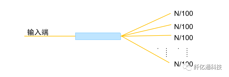

分光器(Optical splitter)简称PLC,是用来实现光波能量的分路与合路的器件。它将一根光纤中传输的光能量按照既定的比例分配给两根或者是多根光纤,或者将多根光纤中传输的光能量合成到一根光纤中。分光器是一种无源器件,又称光分路器,它们不需要外部能量,只要有输入光即可,是光纤链路中重要的无源器件之一,是具有多个输入端和多个输出端的光纤汇接器件。

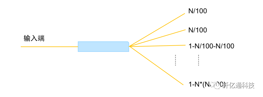

2. 熔融拉锥型光分路器(即FBT Coupler)
熔融拉锥型光分路器:熔融拉锥型产品是将两根或多根光纤进行侧面熔接而成,可以实现光的任意分配比例。(主要波长为850,1310,1490,1550nm)

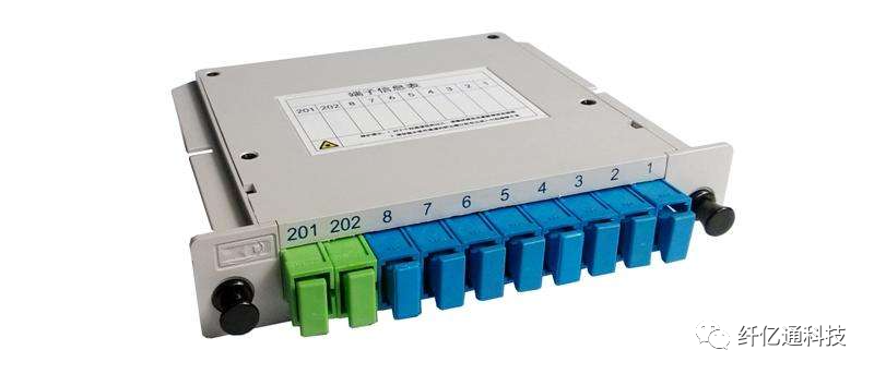

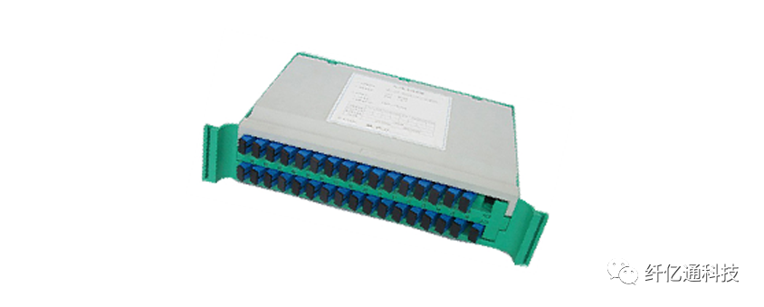

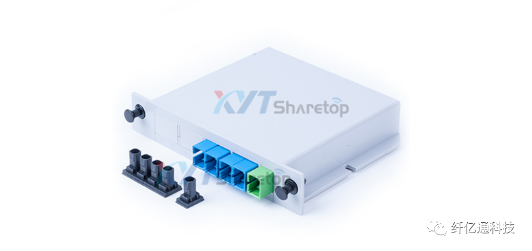

光纤分路器有哪些常用封装?
光分路器设备封装应经济高效、坚固且结构紧凑,设备内部光纤应保证一定的盘纤半径,保证盘绕的光纤不受损伤,所有器件应固定良好并可提供足够的供管理、连接、安装、维护、检验、测试用的空间,光分路器按照常用封装形式可分为以下几种:

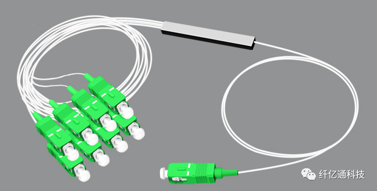

1. 钢管式微型光分路器

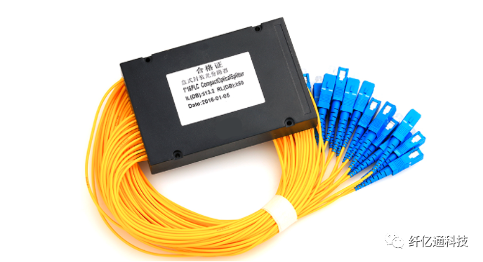

2. ABS盒式封装
3. 插片式封装
4. 托盘式封装

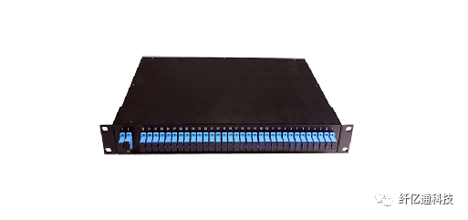

5. 1U机架式封装

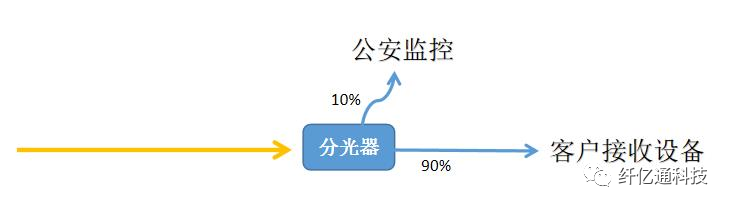

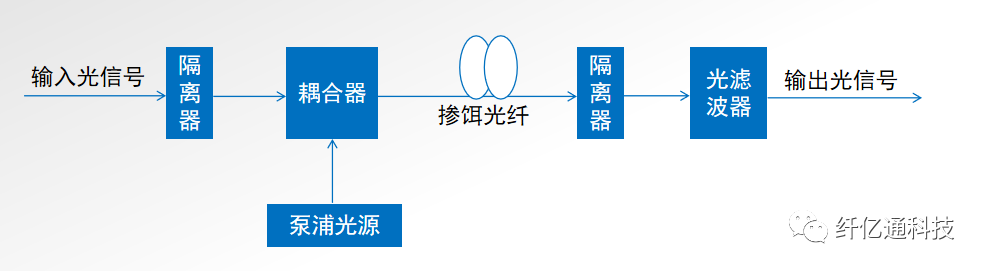

根据分光器特性,在实际应用中主要应用于以下几种场景:

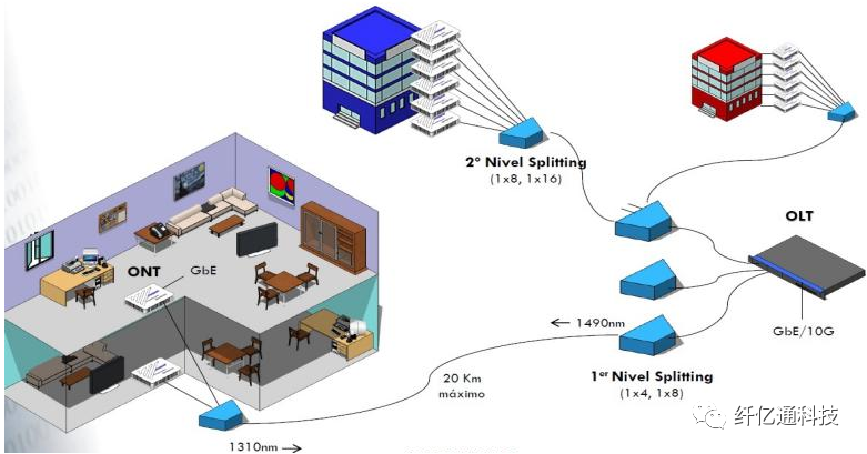

1. FTTH光纤到户,OLT(局端) ONU(客户端)

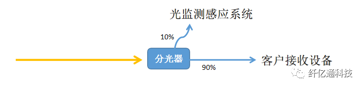

2. 分光监控,多用于公安部网络监管部门
3. 掺铒光纤放大器
4. 光纤传感系统

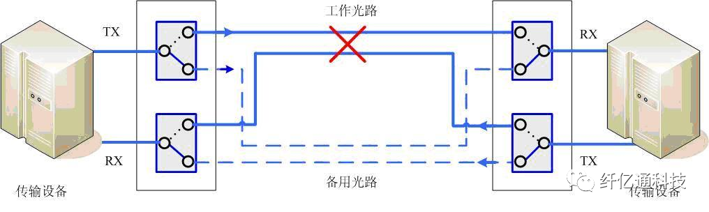

5. 光保护OLP系统

熔融拉锥技术是将两根或多根光纤捆在一起,然后在拉锥机上熔融拉伸,并实时监控分光比的变化,分光比达到要求后结束熔融拉伸,其中一端保留一根光纤(其余剪掉)作为输入端,另一端则作多路输出端。目前成熟拉锥工艺一次只能拉1×4以下。1×4以上器件,则用多个1×2连接在一起。再整体封装在分路器盒中。
这种器件主要优点有
(1)拉锥耦合器已有二十多年的历史和经验, 许多设备和工艺只需沿用而已, 开发经费只有PLC的几十分之一甚至几百分之一。
(2)原材料只有很容易获得的石英基板, 光纤, 热缩管, 不锈钢管和少些胶, 总共也不超过一美元. 而机器和仪器的投资折旧费用更少,1×2、1×4等低通道分路器成本低。
(3)分光比可以根据需要实时监控,可以制作不等分分路器。
