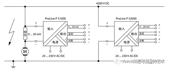

   选择合适的隔离器或变送器时,工作电压是一个重要指标,它显示不同电路(输入、输出和电源电路)之间允许的电位差。
   隔离器的允许工作电压在不同电路之间可能不同。最高额定工作电压一般适用于输入和输出之间,以及输入和电源之间。输出和电源之间的允许工作电压可略低。根据型号不同,Knick隔离器的允许工作电压最高可达4800V AC/DC。如订制料号P52100K11-B4800VF/11,支持到直接输入±4800 V,变送输出±10 V。
   关于工作电压的要求定义参照IEC 61010-1,应当注意,允许的工作电压不仅取决于隔离器件所用固体绝缘材料的电介质强度,而且取决于设计特性,如电气间隙和爬电距离等,以及外部影响,尤其是污染度(环境相关的可能污染)和过压类别(叠加脉冲电压值)。

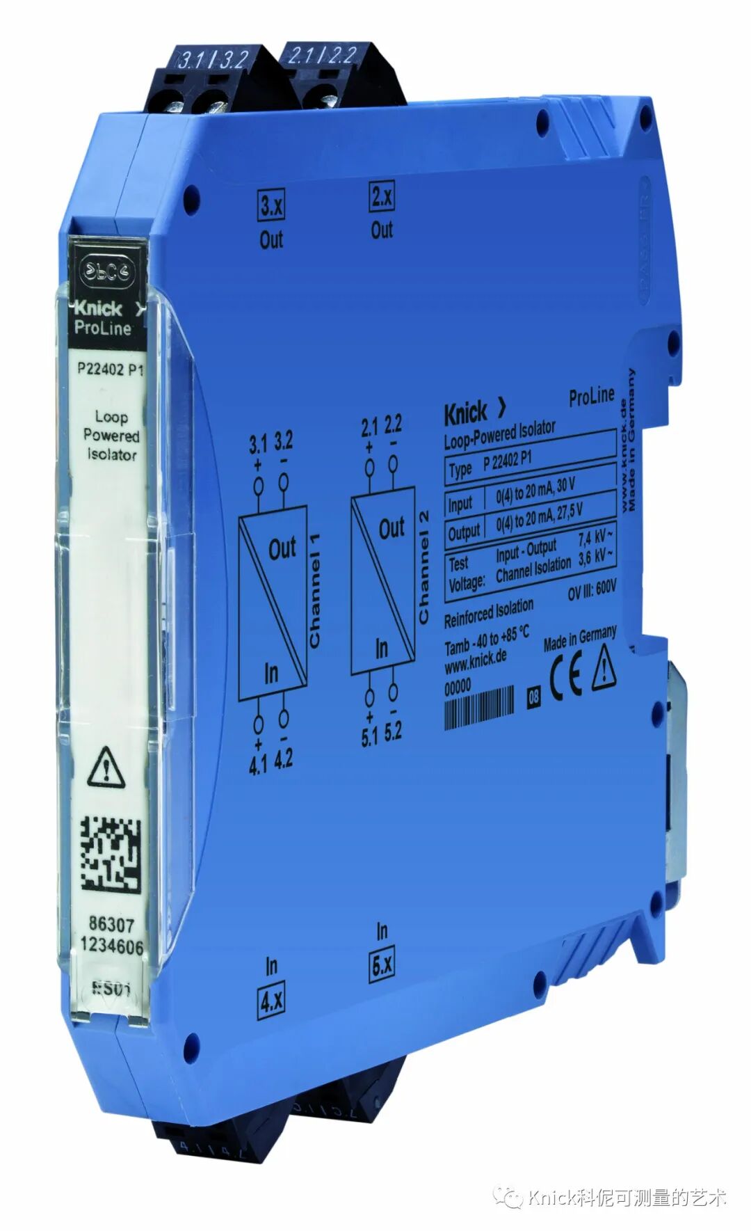

图1.P22400系列信号隔离器

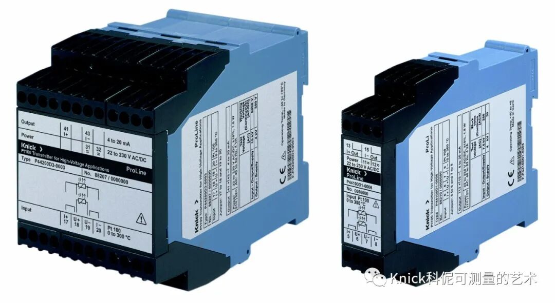

   图2.高压应用的Pt100 P44000系列温度变送器
