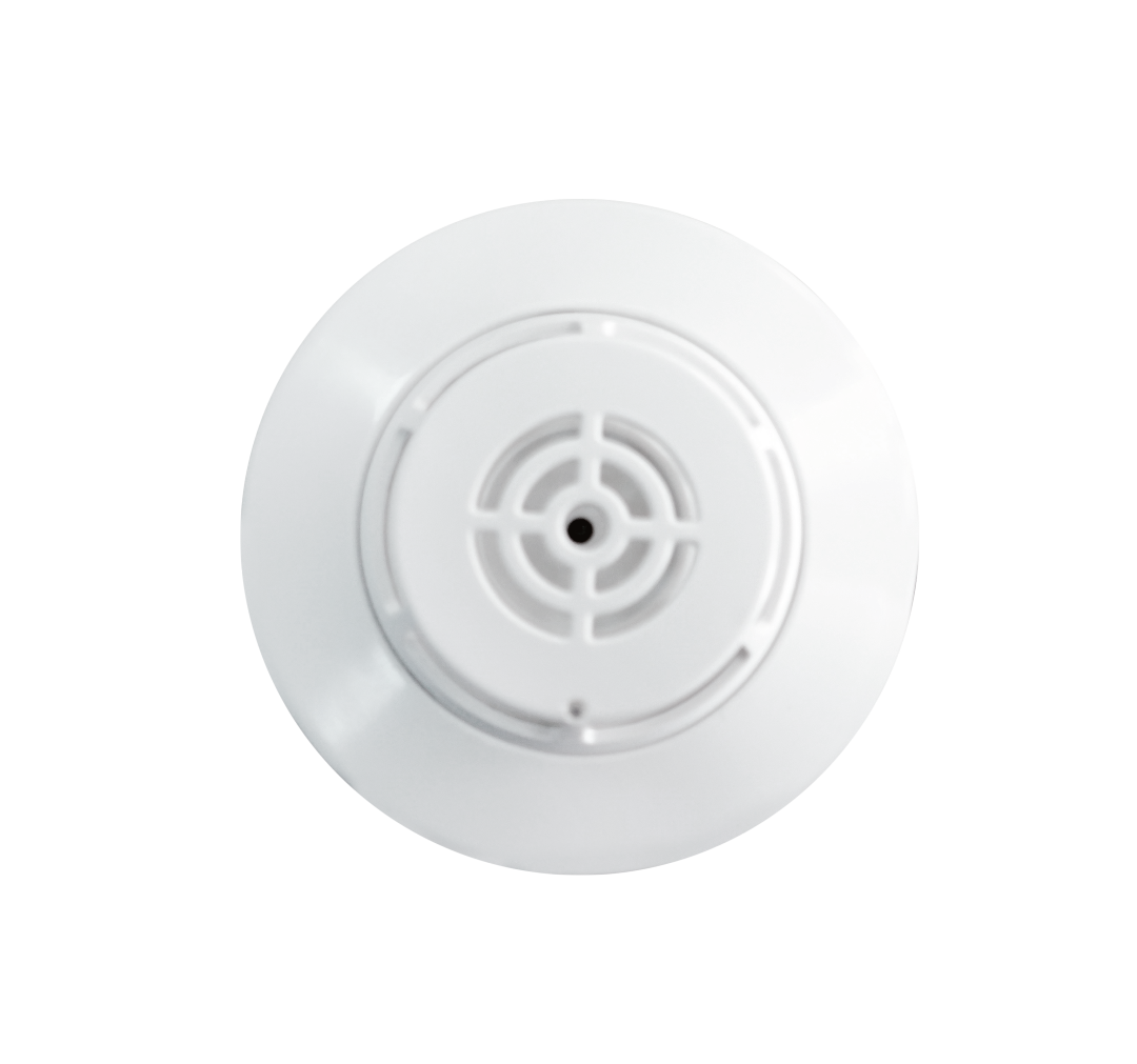

火灾探测器的安装
1.点型火灾探测器的安装位置,应符合下列规定:
1.1 探测器至墙壁、梁边的水平距离,不应小于0.5m 。
1.2 探测器周围0.5m内,不应有遮挡物。
1.3 探测器至空调送风口边的水平距离,不应小于1.5m;至多孔送风顶棚孔口的水平距离,不应小于0.5m。
1.4 在宽度小于3 m的内走道顶棚上设置探测器时,宜居中布置。点型感温探测器的安装间距,不应超过10 m;点型感烟探测器的安装间距,不应超过15 m。探测器距端墙的距离,不应大于探测器安装间距的一半。
1.5 探测器宜水平安装,当必须倾斜安装时倾斜角不应大于45°。
2.线型火灾探测器和可燃气体探测器等有特殊安装要求的探测器,应符合现行有关国家标准的规定。
3.探测器的底座应固定牢靠,其导线连接必须可靠压接或焊接,当采用焊接时,不得使用带腐蚀性的助焊剂。
4.同一工程中的导线,应根据不同用途选不同颜色加以区分,相同用途的导线颜色应一致。电源线正极应为红色,负极应为蓝色或黑色。
5.探测器底座的外接导线,应留有不小于15cm的余量,入端处应有明显标志。
6.探测器底座的穿线孔宜封堵,安装完毕后的探测器底座应采取保护措施。
7.探测器的确认灯,应面向便于人员观察的主要入口方向。
8.探测器在即将调试时方可安装,在安装前应妥善保管,并应采取防尘,防潮,防腐蚀措施。

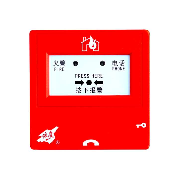

手动火灾报警按钮的安装
1.手动火灾报警按钮,当安装在墙上时,其底边距地(楼)面高度宜为 1.3~1.5m。
2.手动火灾报警按钮,应安装牢固,并不得倾斜。
3.手动火灾报警按钮的外接导线,应留有不小于15cm的余量,且在其端部应有明显标志。

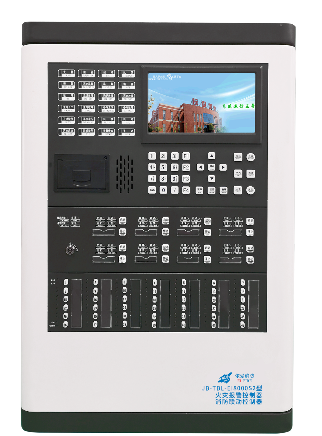

火灾报警控制器的安装
1.火灾报警控制器(以下简称控制器)在墙上安装时,其底边距地(楼)面高度宜为1.3~1.5m;落地安装时,其底边宜高出地坪0.1~0.2 m。
2.控制器应安装牢固,不得倾斜。安装在轻质墙上时,应采取加固措施。
3.引入控制器的电缆或导线,应符合下列要求:
3.1 配线应整齐,避免交叉,并应固定牢靠;
3.2 电缆芯线和所配导线的端部,均应标明编号,并与图纸一致,字迹清晰,不易褪色。
3.3 端子板的每个接线端,接线不得超过2根;
3.4 电缆芯和导线,应留有不小于20cm的余量;
3.5 导线应绑扎成束;
3.6 导线引入线穿线后,在进线管处应封堵。
4.控制器的主电源引入线,应直接与消防电源连接,严禁使用电源插头。主电源应有明显标志。
5.控制器的接地、应牢固,并有明显标志。

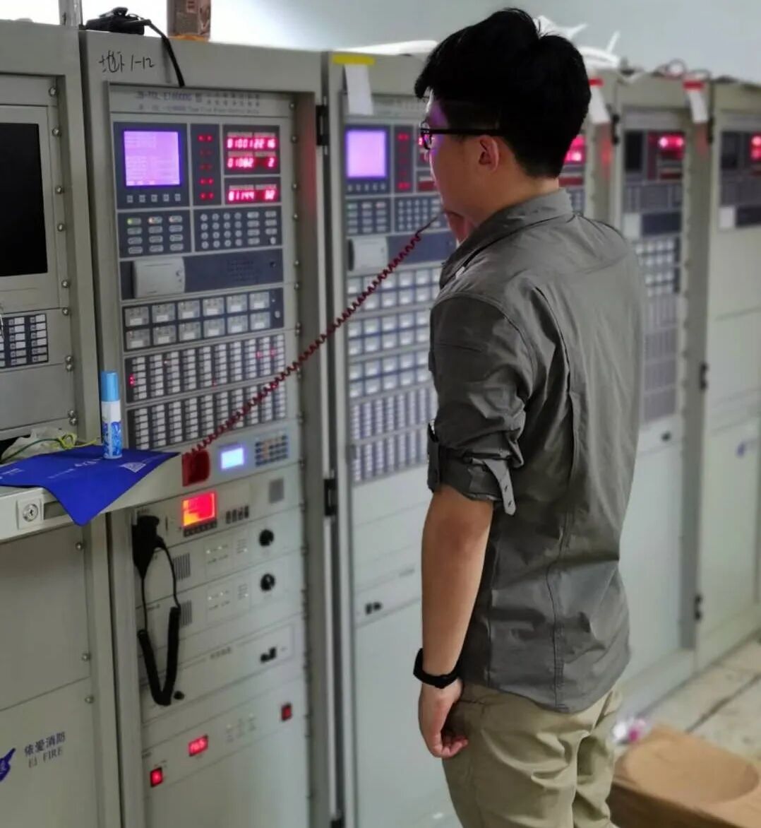

火灾报警控制器调试
1调试前应切断火灾报警控制器的所有外部控制连线,并将任一个总线回路的火灾探测器以及该总线回路上的手动火灾报警按钮等部件连接后,方可接通电源。
2按现行国家标准《火灾报警控制器》GB 4717 的有关要求对控制器进行下列功能检查并记录,控制器应满足标准要求:
1)检查自检功能和操作级别;
2)使控制器与探测器之间的连线断路和短路,控制器应在 100s 内发出故障信号(短路时发出火灾报警信号除外);在故障状态下,使任一非故障部位的探测器发出火灾报警信号,控制器应在 1min内发出火灾报警信号,并应记录火灾报警时间;再使其他探测器发出火灾报警信号,检查控制器的再次报警功能;
3)检查消音和复位功能;
4)使控制器与备用电源之间的连线断路和短路,控制器应在 100s 内发出故障信号;
5)检查屏蔽功能;
6)使总线隔离器保护范围内的任一点短路,检查总线隔离器的隔离保护功能;
7)使任一总线回路上不少于 10 只的火灾探测器同时处于火灾报警状态, 检查控制器的负载功能;
8)检查主、备电源的自动转换功能,并在备电工作状态下重复第 7 款检查;
9)检查控制器特有的其他功能。
3 依次将其他回路与火灾报警控制器相连接,重复 4.3.2中 2、6、7 项检查。

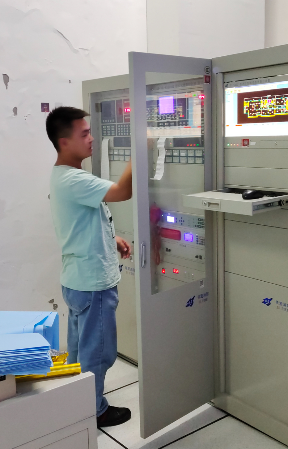

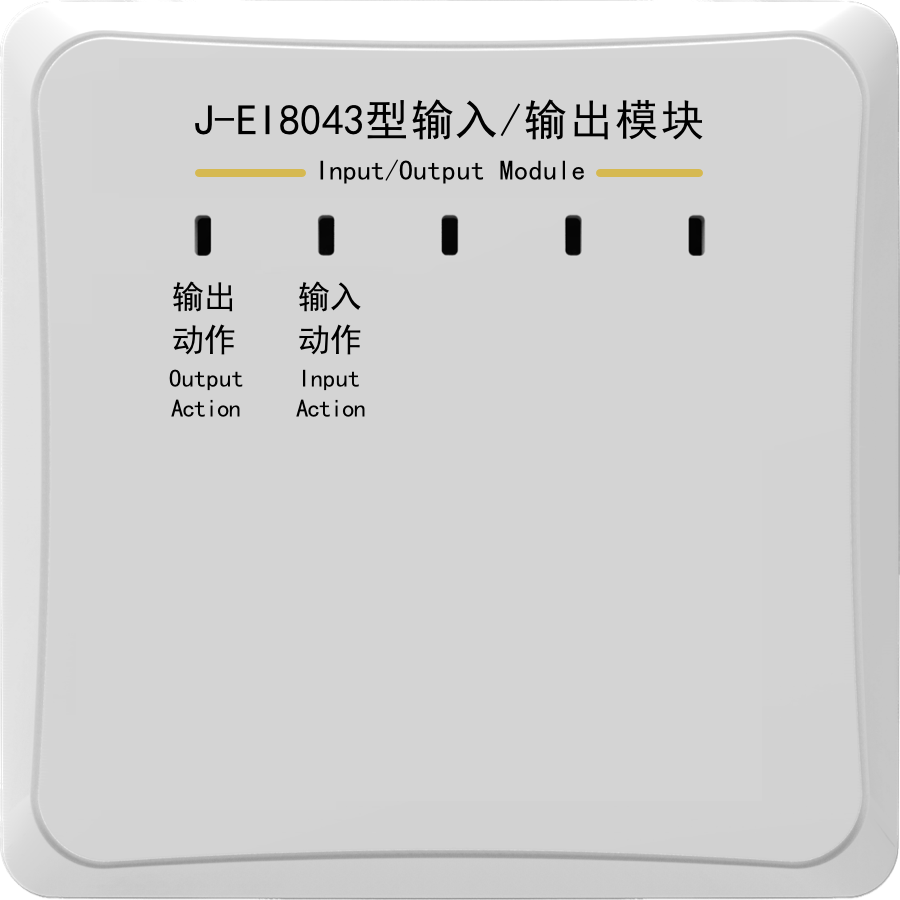

消防联动控制器调试
1 将消防联动控制器与火灾报警控制器、任一回路的输入/输出模块及该回路模块控制的受控设备相连接,切断所有受控现场设备的控制连线,接通电源。
2 按现行国家标准《消防联动控制系统》GB16806 的有关规定检查消防联动控制系统内各类用电设备的各项控制、接收反馈信号(可模拟现场设备启动信号)和显示功能。
3 使消防联动控制器分别处于自动工作和手动工作状态, 检查其状态显示, 并按现行国家标准《消防联动控制系统》GB16806 的有关规定进行下列功能检查并记录,控制器应满足相应要求:
1)自检功能和操作级别。
2)消防联动控制器与各模块之间的连线断路和短路时,消防联动控制器能在 100s秒内发出故障信号。
3)消防联动控制器与备用电源之间的连线断路和短路时,消防联动控制器应能在 100s内发出故障信号。
4)检查消音、复位功能。
5)检查屏蔽功能。
6)使总线隔离器保护范围内的任一点短路,检查总线隔离器的隔离保护功能。
7)使至少 50 个输入/输出模块同时处于动作状态(模块总数少于 50 个时,使所有模块动作),检查消防联动控制器的最大负载功能。
8)检查主、备电源的自动转换功能,并在备电工作状态下重复第 7 款检查。
4 接通所有启动后可以恢复的受控现场设备。
5 使消防联动控制器的工作状态处于自动状态,按现行国家标准《消防联动控制系统》GB16806的有关规定和设计的联动逻辑关系进行下列功能检查并记录:
1)按设计的联动逻辑关系,使相应的火灾探测器发出火灾报警信号,检查消防联动控制器接收火灾报警信号情况、发出联动信号情况、模块动作情况、受控设备的动作情况、受控现场设备动作情况、接收反馈信号(对于启动后不能恢复的受控现场设备,可模拟现场设备启动反馈信号)及各种显示情况;
2)检查手动插入优先功能。
6 使消防联动控制器的工作状态处于手动状态,按现行国家标准《消防联动控制系统》GB16806的有关规定和设计的联动逻辑关系依次手动启动相应的受控设备,检查消防联动控制器发出联动信号情况、模块动作情况、受控设备的动作情况、受控现场设备动作情况、接收反馈信号(对于启动后不能恢复的受控现场设备,可模拟现场设备启动反馈信号)及各种显示情况。
7 对于直接用火灾探测器作为触发器件的自动灭火控制系统除符合本节有关规定外, 尚应按现行国家标准《火灾自动报警系统设计规范》GB 50116 规定进行功能检查。

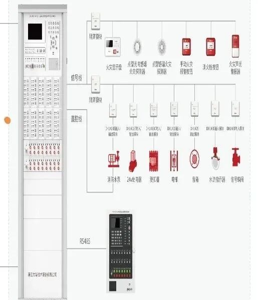

火灾自动报警和消防联动控制系统图
