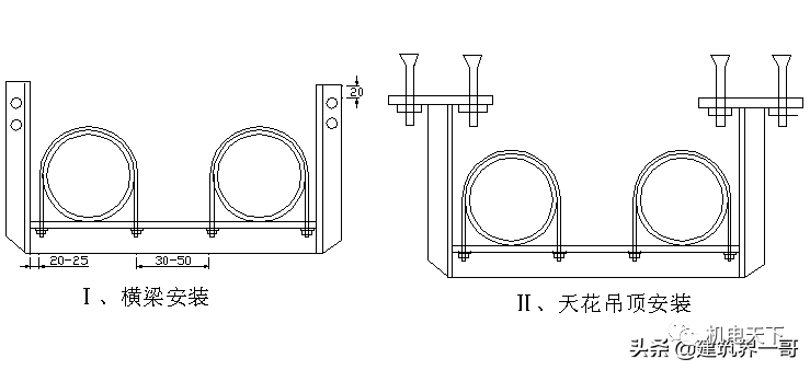

二、 角钢类支吊架的制安

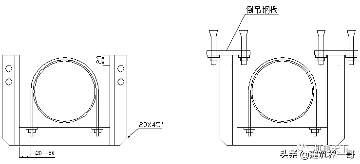

1、 倒吊式:
倒吊式支吊架材料适用表
吊架钢材
适用管道
倒吊钢板
膨胀螺栓
L30×30×4
≤DN25
δ=6 100×100
M8×80
L40×40×5
DN32~DN50
δ=8 110×110
M10×85
2、 龙门式

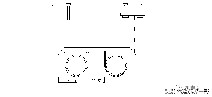

龙门式支吊架材料适用表
支架型材
适用管道
倒吊钢板
膨胀螺栓
L30×30×4
≤DN25~DN40
δ=6 100×100
M8×80
L40×40×5
DN50~DN150
δ=8 110×110
M10×85

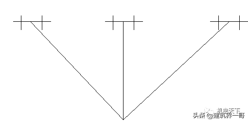

3、 单支角钢支架
单支角钢式支吊架材料适用表
支架型材
适用管道
膨胀螺栓
备注
L30×30×4
≤DN25
M8×80
适用于Ⅰ型
L40×40×5
DN32~DN80
M10×85
适用于Ⅰ型
L50×50×6
DN100~DN150
M12×100
适用于Ⅰ
L30×30×4
DN25~DN50
M8×80
适用于Ⅱ
L40×40×5
DN60~DN150
M10×85
适用于Ⅱ
注:如≥DN200则用槽钢型支架。

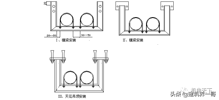

4、水平式支架
I型:水平龙门式
Ⅱ型:水平单支角钢组合式
水平式支架材料适用表
支架型材
适用管道
支架底板
膨胀螺栓
备注
L40×40×5
DN65~DN80
δ=8 110×110
M10×85
适用I型
L40×40×5
≤DN50
M10×85
适用Ⅱ型
L50×50×6
DN60~DN100
M10×100
适用Ⅱ型

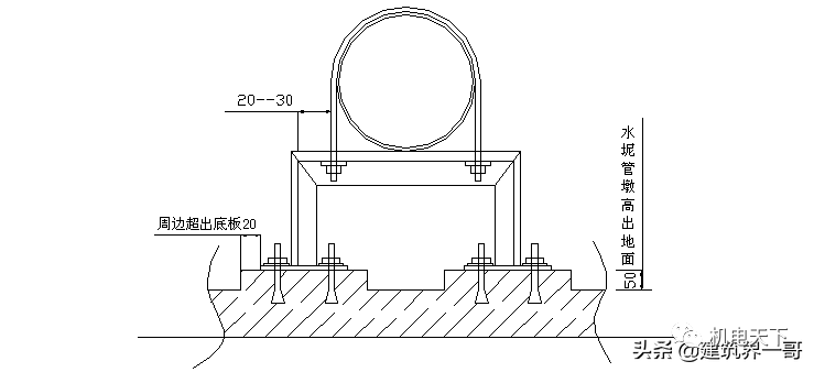

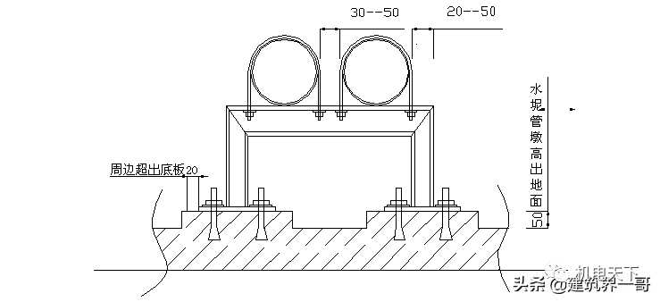

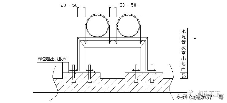

5、 座地式
注:座地式支架安装在室外的地面、天面露台的地面,这部分的支架必须安装在高于地面不少于50mm的水泥基础上。
座地式支架材料适用表
支架型材
适用管道
支架底板
膨胀螺栓
L40×40×5
≤DN25~DN50
δ=8 110×110
M10×85
L50×50×6
DN60~DN150
δ=10 120×120
M12×100

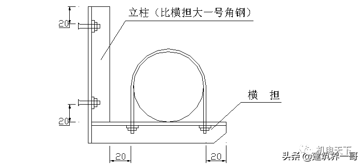

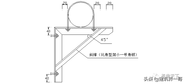

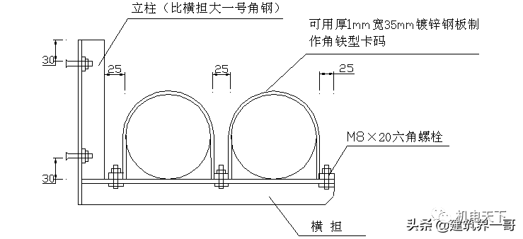

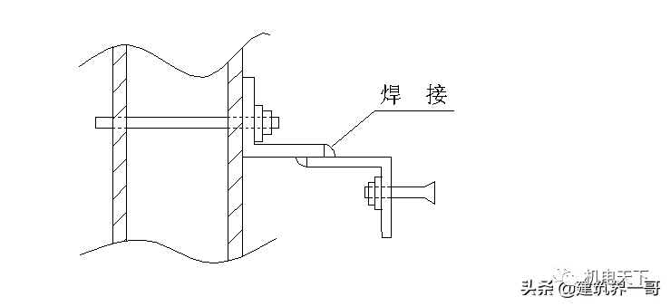

6、 挂墙式支架(宜固定在混凝土墙体上和墙体结实的砖墙上)
Ⅰ型:L型支架(立柱长度与横担长度之比1:1)
挂墙式支架材料适用表
支架型材
适用管道
膨胀螺栓
备 注
L40×40×5
≤DN50
M10×100
适用于Ⅰ型及空调的冷凝水、冷媒支架
L50×50×6
DN60~DN100
M12×100
适用于Ⅱ型三角型支架
Ⅱ型:三角型支架

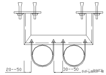

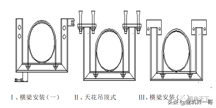

三、槽钢类支吊架的制安
1、吊式龙门支架
吊式龙门支架材料适用表(同时适用于座地式)
吊架型材
适用管道
支架底板
膨胀螺栓
6#槽钢
DN200
δ=10 150×150
M12×100
8#槽钢
DN250
δ=10 170×170
M12×100
10#槽钢
DN300~DN400
δ=12 190×190
M12×120
2、水平龙门支架:
水平安装龙门支架材料适用表
吊架型材
适用管道
支架底板
膨胀螺栓
备注
6#槽钢
DN100~DN 150
δ=10 150×150
M12×100
8#槽钢
DN200~DN250
δ=10 170×170
M12×100
立管顶部、底部增设支承措施
10#槽钢
DN300~DN400
δ=12 190×190
M12×120
同上

3、水平龙门支架
水平龙门支架材料适用表
吊架型材
最大支承管道数量
支架底板
膨胀螺栓
L40×40×5
≤DN40×2
δ=8 110×110
M10×85
L50×50×6
DN50~DN100×2
δ=10 110×110
M12×100

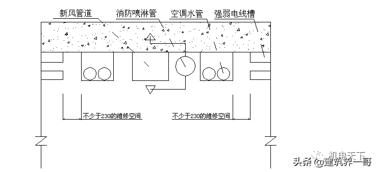

八、典型综合管道布置形式

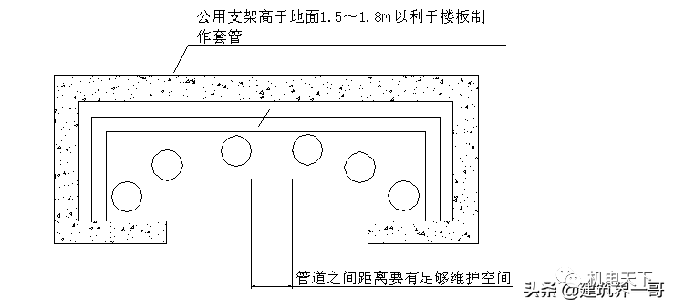

1、公共走廊管道综合布置
2、管道井布置

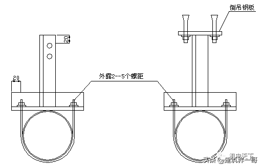

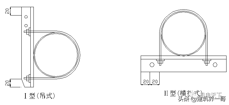

九、支吊架制作的一些要求
1、 平支架安装高度:4米楼层以下支架离地面1.5~1.8m,以1.65米为宜。如起过4米楼层,则按比例均布。
2、 道卡码螺栓处露以2~5个螺距为宜,并应安装平介子,紧固螺母。
3、 架必须先油漆后安装,按规定应二遍防锈漆,外加二遍面漆。
4、 架所有孔必须采用钻孔,不得使用气割开孔。
5、 胀螺栓的深度应充分考虑到批荡层的厚度。
6、 倡使用共用支架。对大面积使用的一些支架宜先做样板,以点带面(特别是本文无提及的做法)。
7、 道支架的水平度、垂直度以±1毫米/米误差为宜。
8、 支架底板如采用角钢代替时应采用比主型材大一号角钢并旋转90°安装。

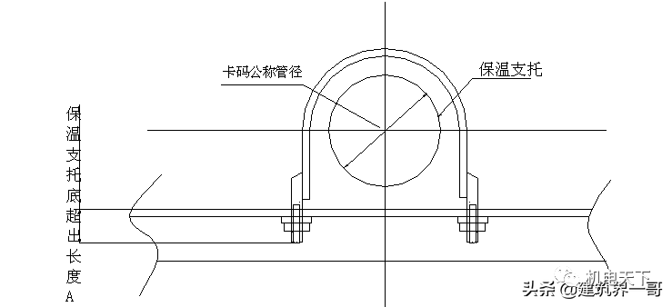

十一、为规范管道卡码螺栓外露的标准,特制作卡码尺寸标准图,希望在采购进货时留意。见附图一、二
管道支架制作安装标准图集
