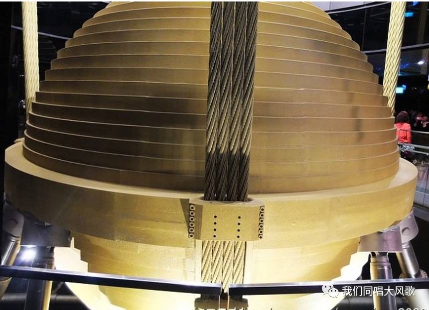

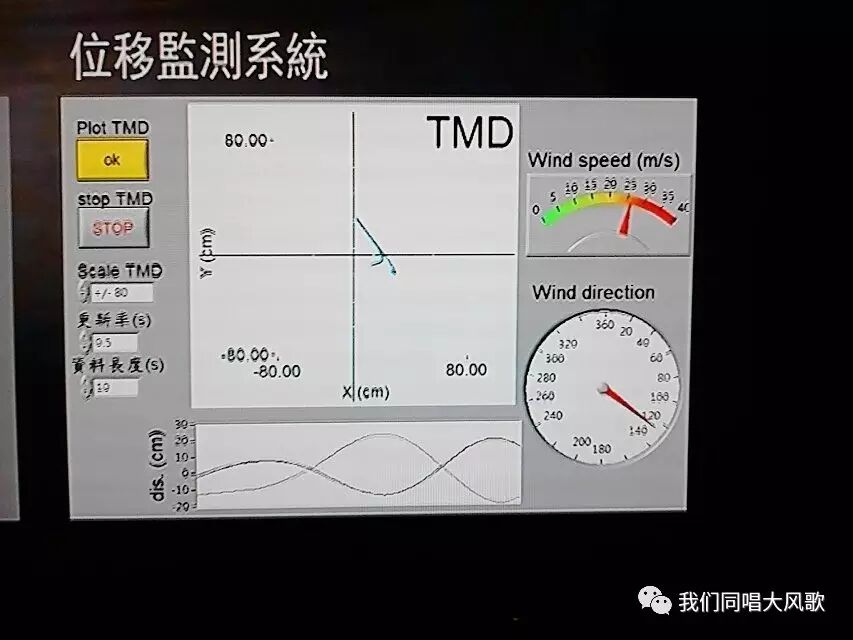

下图为台北101大厦的风阻尼器TMD以及其风位移监测系统。

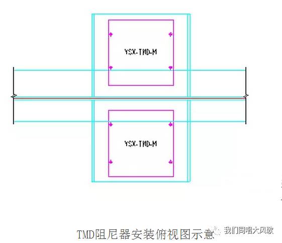

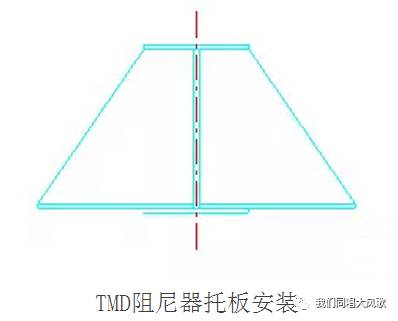

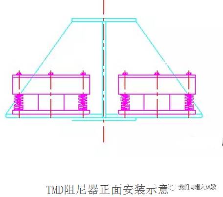

TMD质量调谐阻尼器的安装方式一般有托板式和悬吊式两种,从安全、美观和节省建筑空间的角度考虑,托板式安装更有优势。
1.   安装施工流程
核查现场施工条件—→焊接阻尼器安装托板—→TMD阻尼器到场检查—→TMD阻尼器运输—→TMD阻尼器安装—→TMD阻尼器检测
2.   TMD阻尼器安装施工工艺
2.1.     TMD阻尼器可以预先在地面安装到结构钢梁上,整体吊装就位,也可以在结构钢梁安装完成后再进行安装。
2.2.     结构钢梁与TMD阻尼器安装托板进行焊接,焊缝要求满足国家相关规范要求。
2.3.     托板焊接完成后,将TMD阻尼器通过螺栓安装在托板上。
3.   TMD阻尼器安装的主要技术要求
3.1.    TMD阻尼器安装的水平度偏差应控制在±5mm/m的范围内。
3.2.    TMD阻尼器安装的垂直和水平位置偏差应控制在200mm以内。
3.3.    TMD阻尼器安装后,调试和正式投入使用前,应将阻尼器锁定,阻尼器调试时再解除锁定状态,进行调试,调试完成后的阻尼器就可以投入使用了。
