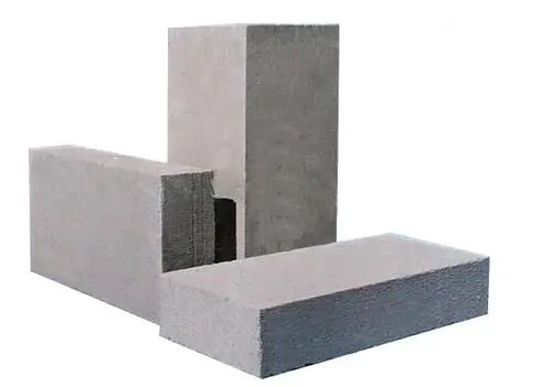

加气块混凝土(加气块混凝土砌块)是一种轻质多孔、保温隔热、防火性能良好、可钉、可锯、可刨和具有一定抗震能力的新型建筑材料。
早在三十年代初期,我国就开始生产这种产品,并广泛使用于上海国际饭店、上海大厦、福州大楼、中国人民银行大楼等高低层建筑中。
图片来源网络,仅供参考学习,版权归原作者所有
产品优点
重量轻
加气混凝土砌块一般重量为500-700千克/立方米,只相当于粘土砖和灰砂砖的1/4-1/3,普通混凝土的1/5,是混凝土中较轻的一种,适用于高层建筑的填充墙和低层建筑的承重墙。使用这种材料,可以使整个建筑的自重比普通砖混结构建筑的自重降低40%以上。由于建筑自重减轻,地震破坏力小,所以大大提高建筑物的抗震能力。每个好的建筑都是由优质的建筑材料,质量轻的建筑材料,这样降低了自重,有很好的效果!

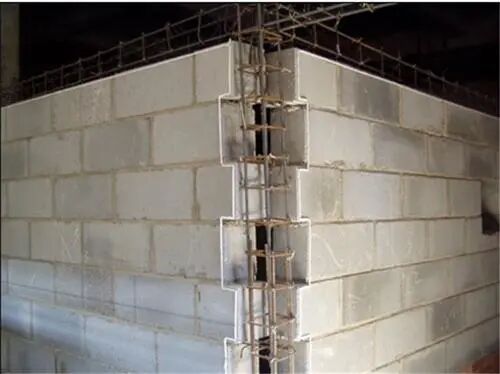

加气混凝土砌块砌体一般用在填充墙,所用砌块强度等级一般为隔墙A3.5,外墙A5。砂浆强度不低于M5。
加气混凝土砌块砌筑前,应根据建筑物的平面、立面图绘制砌块排列图。在墙体转角处设置皮数杆,皮数杆上画出砌块皮数及砌块高度,并在相对砌块上边线间拉准线,依准线砌筑。
加气混凝土砌块的砌筑面应适量洒水。砌筑加气混凝土宜采用专用工具(铺灰铲、锯、钻、镂、平直架等)。
加气混凝土砌块墙的上下皮砌块的竖向灰缝应相互错开,相互错开长度宜为300mm,并不小于150mm。如不能满足时,应在水平灰缝设置2Φ6的拉结筋或Φ4钢筋网片,拉结钢筋或钢筋网片的长度不应小于700mm。
加气混凝土砌块墙的灰缝应横平竖直,砂浆饱满,水平灰缝砂浆饱满度不应小于90%;竖向灰缝砂浆饱满度不应小于80%。水平灰缝厚度和竖向灰缝宽度不应超过15mm。
加气混凝土砌块墙的转角处,应使纵横墙的砌块相互搭砌,隔皮砌块露端面。加气混凝土砌块墙的T字交接处,应使横墙砌块隔皮露端面,并坐中于纵墙砌块。
加气混凝土砌块墙如无切实有效措施,不得使用于下列部位:
1、建筑物防潮层以下部位;
2、长期浸水或化学侵蚀环境;
3、长期处于有震动源环境的墙体;
4、砌块表面经常处于80℃以上的高温环境。加气混凝土砌块墙上不得留设脚手架眼。每一楼层内的砌块墙体应连续砌完,不留接槎。如必须留槎时应留成斜槎,或在门窗洞口侧边间断。

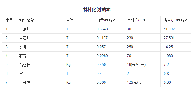

原料配合
加气混凝土砌块和其它混凝土一样是由几种材料组成的。因此,就存在用哪几种材料,每种材料用多少的问题.配料中所采用的各种材料用量的百分比就叫作配合比。
对加气混凝土而言,确定一个良好的配合比,必须满足下列要求:
(1)制品具有良好的使用性能,符合建筑的要求。在诸多性能中,首先是体积密度和抗压强度,同时,也要考虑到制品的耐久性等性能。
(2)制品或坯体具有良好的工艺性能,与工厂生产条件相适应。如浇注稳定性。料浆的流动性(稠度)、硬化时间以及简捷的工艺流程等。
(3)所采用的原材料品种少,来源广泛,价格低廉,无污染或低污染,并尽可能多利用工业废料。加气混凝土的配合比的确定和使用,一般要经过理论配合比的研究试验,生产用基本配合比的确定,并考虑配合比的经济性,最后计算确定配方。

砌筑要求
(1)加气混凝土砌块的砌筑,必须严格遵守国家标准《砌体工程施工质量验收规范》(GB 50203—2002)技术指标要求。
(2)合理安排好工期,不可盲目赶工。如有可能,应尽量避免在常年雨季期间砌筑。
(3)砌筑砂浆宜选用粘结性能良好的专用砂浆,其强度等级应不小于M5,砂浆应具有良好的保水性,可在砂浆中掺入无机或有机塑化剂。有条件的应使用专用的加气混凝土砌筑砂浆或干粉砂浆。
(4)为消除主体结构和围护墙体之间由于温度变化产生的收缩裂缝,砌块与墙柱相接处,须留拉结筋,竖向间距为500~600mm(根据所选用产品的高度规格决定),压埋2Ф6钢筋,两端伸入墙内不小于800mm;另每砌筑1.5m高时应采用2Ф6通长钢筋拉结,以防止收缩拉裂墙体。
(5)在跨度或高度较大的墙中设置构造梁柱。一般当墙体长度超过5m,可在中间设置钢筋混凝土构造柱;当墙体高度超过3m(≤120厚墙)或4m(≥180厚墙)时,可在墙高中腰处增设钢筋混凝土腰梁。
(6)在窗台与窗间墙交接处是应力集中的部位,容易受砌体收缩影响产生裂缝,因此,宜在窗台处设置钢筋混凝土现浇带以抵抗变形。门窗洞口上部的边角处也容易发生裂缝和空鼓,此处宜用圈梁取代过梁。
(7)加气混凝土外墙墙面水平方向的凹凸部位(如线脚、雨罩、出檐、窗台等),应做泛水和滴水,以避免积水。
(8)砌筑前按砌块尺寸计算好皮数和排数,检查并修正补齐拉结钢筋。可在墙根部预先浇筑一定高度的与墙体同厚的素混凝土,目前常用的作法是砌两皮红砖,使最上一皮留出大约20mm高的空隙,以便采用与原砌块同种材质的实心辅助小砌块斜砌,挤紧顶牢。
(9)由于不同干密度和强度等级的加气混凝土砌块的性能指标不同,所以不同干密度和强度等级的加气混凝土砌块不应混砌,加气混凝土砌块也不应与其他砖、砌块混砌。
(10)严格控制好加气混凝土砌块上墙砌筑时的含水率。按有关规范规程规定,加气混凝土砌块施工时的含水率宜小于15%,对于粉煤灰加气混凝土制品宜小于20%。加气混凝土的干燥收缩规律表明,含水率在10~30%之间的收缩值比较小(一般在0.02~0.1mm/m)。根据经验,施工时加气混凝土砌块的含水率控制在10~15%比较适宜,砌块含水深度以表层8~10mm为宜,表层含水深度可通过刀刮或敲上个小边观察规律,按经验判定。通常情况下在砌筑前24h浇水,浇水量应根据施工当时的季节和干湿温度情况决定,由表面湿润度控制。禁止直接使用饱含雨水或浇水过量的砌块。
(11)每日砌筑高度控制在1.4m以内,春季施工每日砌筑高度控制在1.2m以内,下雨天停止砌筑。砌筑至梁底约200mm左右处应静停7天后待砌体变形稳定后,再用同种材质的实心辅助小砌块斜砌挤紧顶牢。
(12)砌筑时灰缝要做到横平竖直,上下层十字错缝,转角处应相互咬槎,砂浆要饱满,水平灰缝不大于15mm,垂直灰缝不大于20mm,砂浆饱满度要求在90%以上,垂直缝宜用内外临时夹板灌缝,砌筑后应立即用原砂浆内外勾灰缝,以保证砂浆的饱满度。
(13)墙体的施工缝处必须砌成斜槎,斜槎长度应不小于高度的2/3。
(14)墙体砌筑后,做好防雨遮盖,避免雨水直接冲淋墙面;外墙向阳面的墙体,也要做好遮阳处理,避免高温引起砂浆中水分挥发过快,必要时应适当用喷雾器喷水养护。
(15)在砌块墙身与混凝土梁、柱、剪力墙交接处,以及门窗洞边框处和阴角处钉挂10mm×10mm网眼大小的钢丝网,每边宽200mm,网材搭接应平整、连接牢固,搭接长度不小于100mm。
(16)在墙面上凿槽敷管时,应使用专用工具,不得用斧或瓦刀任意砍凿,管道表面应低于墙面4~5mm,并将管道与墙体卡牢,不得有松动、反弹现象,然后浇水湿润,填嵌强度等同砌筑所用的砂浆,与墙面补平,并沿管道敷设方向铺10mm×10mm钢丝网,其宽度应跨过槽口,每边不小于50mm,绷紧钉牢。
