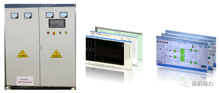

产品概述

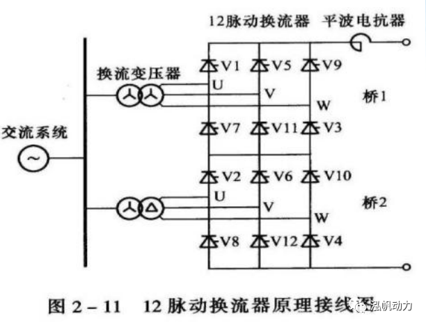

本产品用于模拟LCC-HVDC换流器工作原理,采用低压小功率等比例模拟的方式来模拟LCC-HVDC换流器的各项工作特点,采用双极结构配合无功及谐波补偿装置。可以进行换流器工作原理的教学培训,功率性能的评估和算法开发。
Notice

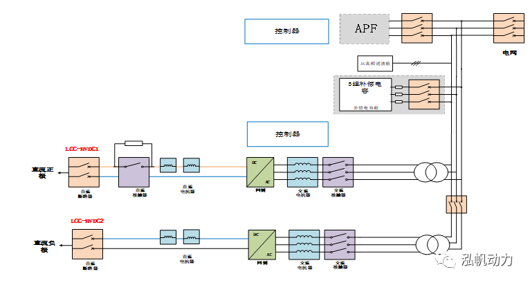

产品原理拓扑
Notice

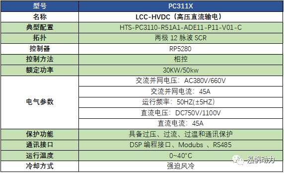

规格参数
Notice

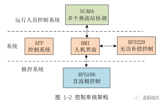

控制系统划分为三层,如下图所示,从上到下依次为:
运行人员控制系统:即SCADA系统,负责多个换流站的协调控制;
站控系统:包括HMI人机界面、RP3220控制器、APF控制系统,其中,HMI负责LCC换流站的控制,包括启停操作,模式设定,功率设定等;RP3220负责LCC换流站的无功补偿控制;APF控制系统负责交流侧谐波抑制,APF是独立的谐波治理设备,与HMI与SCADA暂无交互。
极控系统:RP5100控制器,负责直流极控制,通过控制晶闸管的触发角度实现调节目标。

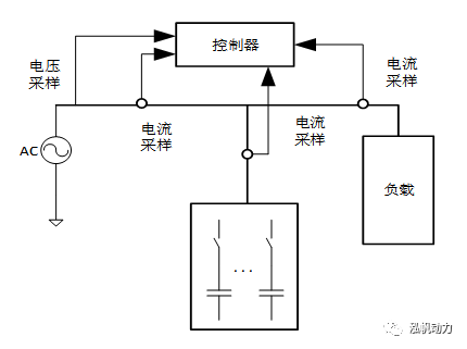

无偿补偿系统原理
无功补偿自动投切装置原理图如上图所示,控制器分别采样电网电压,电网电流,负载电流,电容电流等实现无功电容根据负载无功自动投切,并根据电压电流采样进行保护。
主要功能
1、观测与计量:
1)锁相环,频率测量;
2)三相电压有效值;
3)电容器回路:有功功率、无功功率、三相电流有效值;
4)LCC回路:有功功率、无功功率、三相电流有效值;
5)总入网回路:有功功率、无功功率、三相电流有效值。
2、电容手动和自动投切
1)手动、自动模式可配置
2)手动投切:手动自由控制每个电容器的投切
3)自动投切:根据计量的LCC回路的无功功率确定投切的电容器。

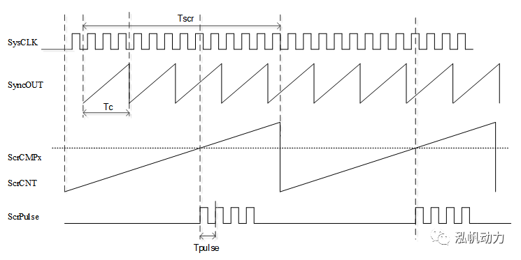

晶闸管触发原理
拓扑支持能力,真双极,每极6路SCR触发通道。
1、SCR触发设计为类似PWM功能单元,单元采用统一的周期计数器Tscr(成为触发周期),12路触发比较寄存器Tcmp,每个寄存器对应一路脉冲输出。当计数值达到比较寄存器设定值,该通道输出触发脉冲。周期计数器可读,可写。写入值在Tc周期开始时刻更新。
2、触发脉冲寄存器设置触发脉冲的规格,包括脉冲周期Tpulse,脉冲占空比△pulse,脉冲个数Npulse。
3、寄存器设置在每个Tc周期开始时刻更新到功能实现环节,以避免写入冲突。
4、12路通道,完全独立。状态寄存器显示最近触发的通道编号,1~12.
5、两组SCR触发单元各自独立运行。

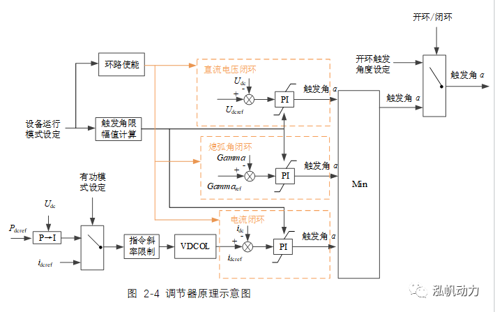

调节器原理
调节器的运行模式RglMode分为整流模式、逆变模式、开环角度模式,其中整流模式和逆 变模式 是正常运行模式,开环角度模式仅用于调试过程。
整流模式下,LCC工作于整流状态,此模式下,采用电流闭环;调节目标包括2种可选, 一是直流电流,二是直流功率。
逆变模式下,LCC工作于逆变状态,(本应用暂不涉及此模式)。逆变模式下,调节环路包 括3种可选: 一是直流电压环+直流电流环,二是直流电压环+直流电流环+熄弧角环,三是直 流电流环+熄弧角环。
开环角度模式,是以固定触发角度进行测试。
调节器原理示意图如下图所示:

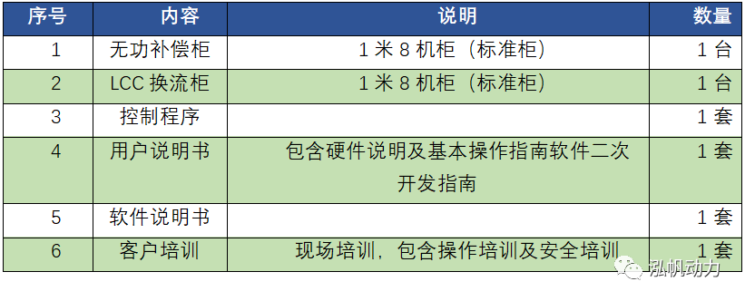

配套清单
1、GB5226.1-2008 机械电气安全
2、GB19517-2009国家电气设备安全技术规范
