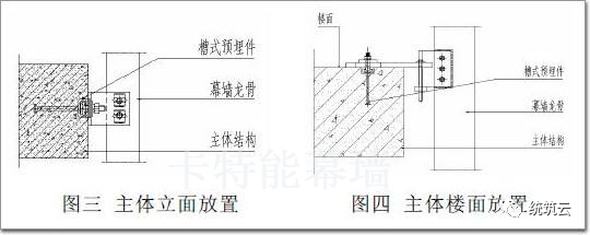

1、预埋件部位:一些建筑工程主体没有设计预埋件,因而施工期间只好借助膨胀螺栓以及化学螺栓进行补救; 而有些尽管有预埋件,但是因为预埋件规格以及焊接和锚固长度很难满足施工规范的要求。

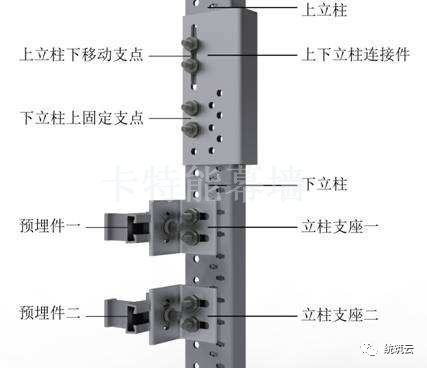

(3)上下柱接头空隙不要小于15mm,以达到立柱安装施工的误差、立柱的温度变形、主体结构柱子承受竖向荷载的轴向变形的需求;
(4)应将立柱设计成轴心受拉或偏心受拉构件,其构造做法宜选取铰接节点在上端悬挂,下端选取可上下变形的节点形式,从而以减少立柱设计成完全受压工作状态时对安全的不利影响,同时也防止水平荷载会使其受弯。

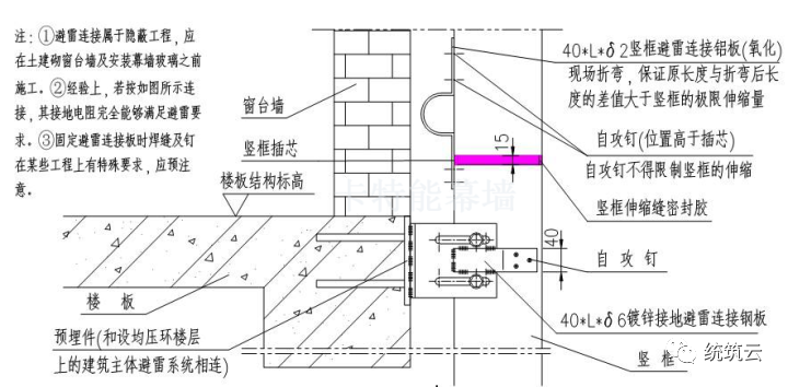

幕墙通过防雷系统的设置,能够有效减少因为雷击而造成的人身财产损失。通过幕墙防雷系统的科学设置,能够有达到比较理想的幕墙防雷效果,从而防止或减少雷击建筑幕墙所发生的人身伤害和财产损失。防雷系统的设置要遵循安全可靠的原则,还要具有一定的超前意识,这样才能构建出一个技术比较先进的建筑幕墙防雷系统。在建筑幕墙的防雷设计中,还要充分的利用建筑物的接闪器、引下线和接地装置,通过这些装置的科学运用来实现建筑幕墙竖向龙骨、横向龙骨以及建筑物防雷网的联通,最终构建出一个比较完善的防雷整体。通过这样的设计能够让因为雷电所致的巨大电量迅速地输送到地下,由此起到了保护建筑幕墙免遭雷电破坏的作用。在建筑幕墙的设计中,多数都将建筑幕墙项部女儿墙的盖板部分,设计成幕墙接闪器,这就使得幕墙接闪器接受到的雷电流,可以通过幕墙女儿墙的避雷均压环和防雷引下线,安全地把雷电流引到建筑物的防雷网,从而实现比较理想的避雷效果。
