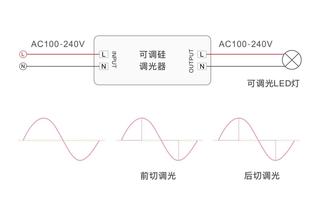

可控硅调光器检测交流输?的过零点, 2个MOS管分别控制正负半周的输出,通过精确控制MOS管的导通时间和关闭时间实现精准调光。亮度值数据通过RF遥控,旋钮或触摸按键,AC?复位开关,DMX信号输?或DALI信号输?等?式得到。
前切与后切调光选择:
灯具分为阻性负载,容性负载,感性负载。不同类型的负载需选择不同类型的调光?式。
?炽灯,钨丝灯等纯阻性负载,前切调光和后切调光都可以。
LED调光电源,LED可调光灯具这种容性负载,选择后切调光。
?般靠?体导通发光的感性负载灯具,如?光灯、?压钠灯、汞灯、?属?化物灯等,选择前切调光。

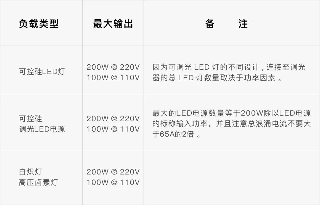

 二、输出负载类型
以S1-B为例:

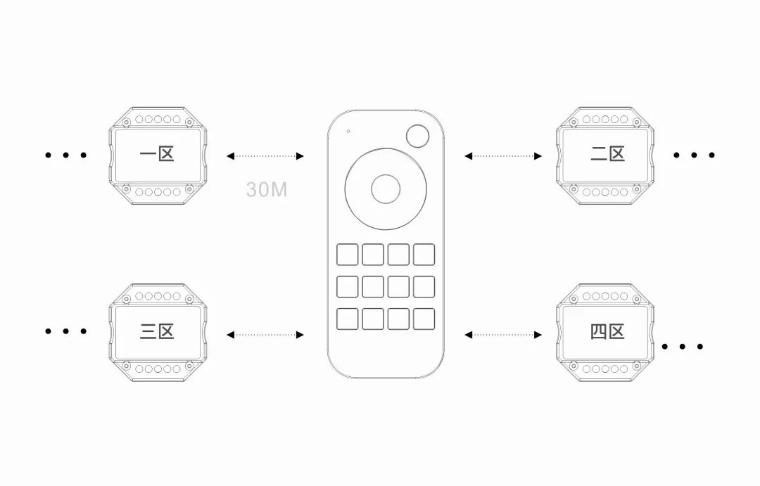

02/ 多区调光遥控器分区控制多个RF可控硅调光器。
□多区调光遥控器的每个分区可配对?个或多个RF可控硅调光器,实现分区和同步控制。
□?个RF可控硅调光器可配对在同?个遥控器的不同分区,实现灵活的分组功能。
□可选四区调光遥控器型号:R6,RT6,RS1,RU4,RA1。
□可选?区调光遥控器型号:RT8,RU8。

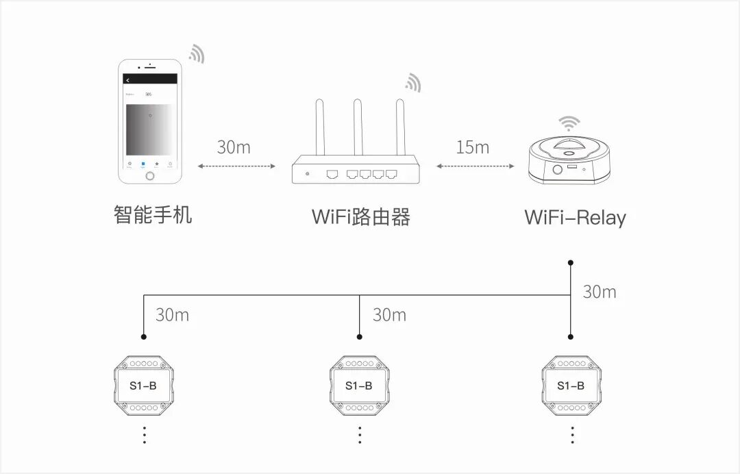

04/ 使??机APP控制RF可控硅调光器。
□使??机SkySmart APP,添加Dimmer类型灯光分区,?个 可添加1-16个灯光分区。WiFi-Relay控制器。
□每个灯光分区可配对多个RF可控硅调光器,实现?动同步控制。
□同?个RF可控硅调光器可配对在不同的灯光分区,实现灵活的分组功能。

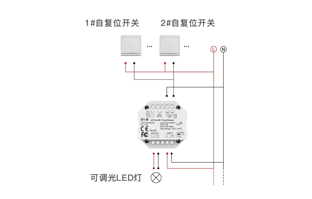

05/ 使??复位开关控制可控硅调光器。
□短按开启或关闭灯光。
□开启状态下,?按1-6秒,亮度持续增加或降低。每次松开开关时,渐变?向?动改变。
□?个?复位开关可同时连接多个可控硅调光器(建议?于25个),实现同步控制。
初次使?时,需?按10秒,将所有可控硅调光器统?变为开启状态,100%亮度,之后才能同步控制。
□?个可控硅调光器可以同时连接多个?复位开关(建议?于25个),实现在不同位置控制同?灯光。
□建议?复位开关连线?度不超过20?。

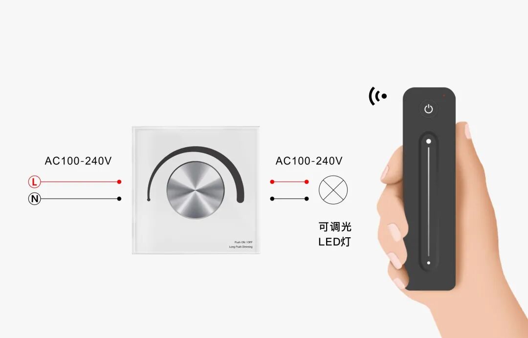

06/可控硅调光?板选配单区或多区调光RF遥控器。
□可控硅调光 ?板可以选配各种单区或多区调光RF遥控器 ,包括?持式和?板型。
□可控硅调光 ?板也可以作为RF遥控器使?, 配对?个或多个RF可控硅调光器,实现?动同步控制。

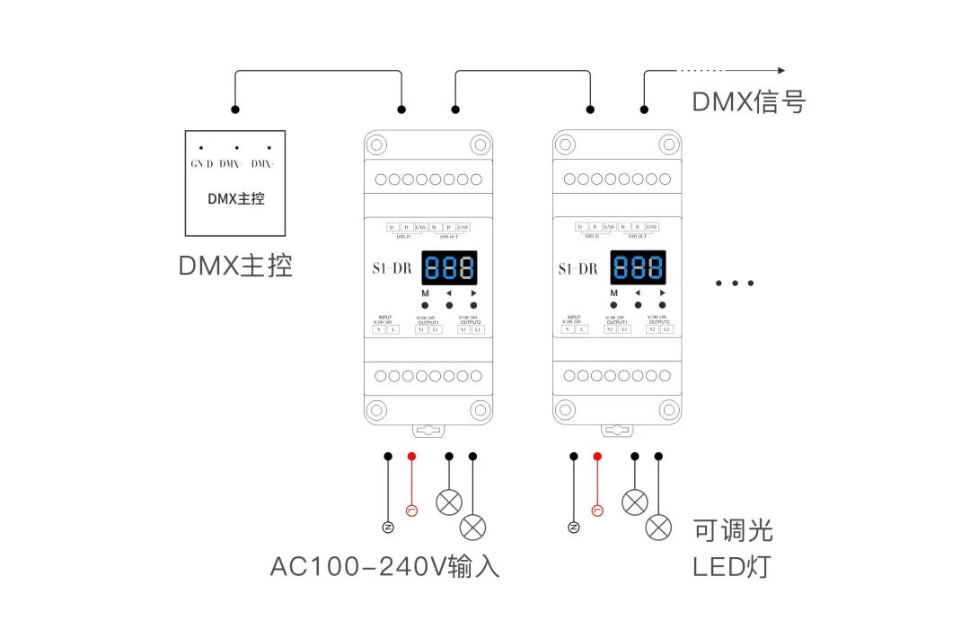

07/DMX512主控控制多个DMX可控硅调光器。
□DMX地址可以通过数码管按键设置,或通过DMX512/RDM控台远程设置。
□每个 DMX可控硅调光器(S1-DR)的DMX解码?地址顺序设置为1,3,5,7,...,实现每路独?控制,或将DMX解码?地址设为相同值,实现同步控制 。

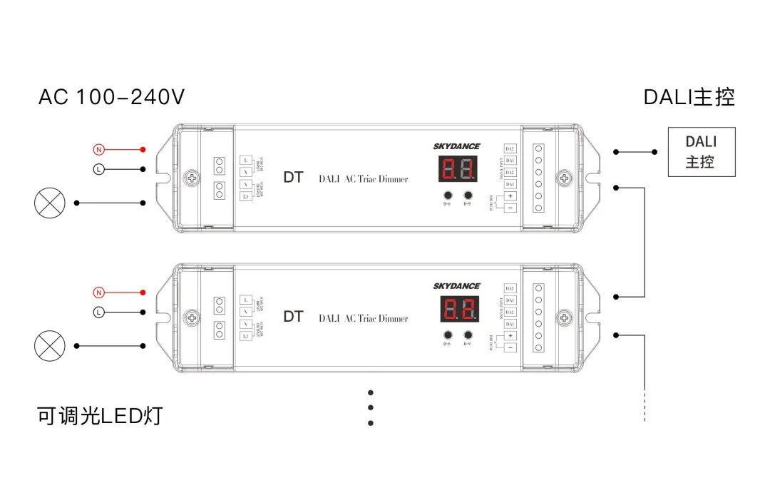

08/ DALI主控控制多个DALI可控硅调光器。
□1DALI地址,1路输出。
□DALI地址通过DALI主控?动分配,或通过数码管按键设置。
□每个 DALI 可控硅调光器的DALI 地址顺序设置为1,2,3,4,...,实现每路独?控制,或将 DALI 地址设为相同值,实现同步控制 。

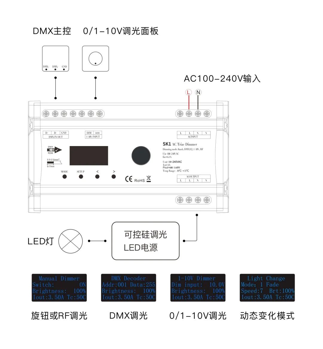

09/ OLED屏可控硅调光器。
□多种调光?式:DMX512,旋钮,RF遥控,0-10V,10V PWM(500-3KHz),可调电阻(200-500K)。
□旋钮或按键切换旋钮/RF调光器,DMX调光,0/1-10V调光,?动变化模式4种?作模式。
□输出电流显?和产品内部温度显?。

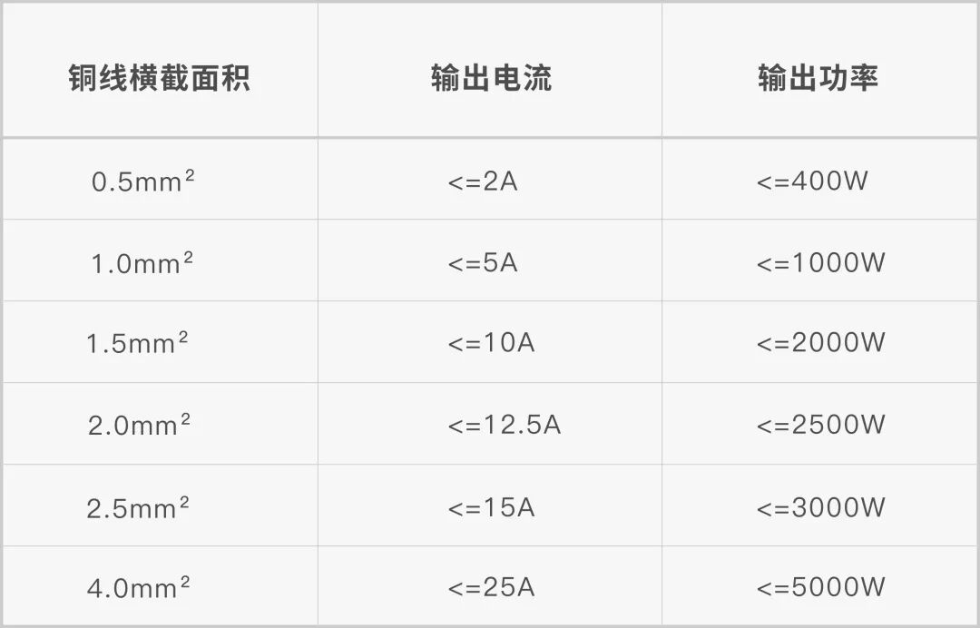

 四、连接电线选择
根据输出电流选择合适的电线。如果电线线径偏?,将导致电线温度过?,带来安全隐患,并可能烧毁产品(从接线端?处开始)。

问:前切或后切调光选择错误会有什么问题?
如果将前切调光器应?于容性负载,在可控硅导通的瞬间就会产??个浪涌电流,不仅对电?造成不良的影响还会产?噪?,在?量容性负载集中调光时有可能引发安全隐患。
在调光切相中,会存在?个电压/电流突变;如果是电容负载,在前切的时候,就会出现瞬间电流过?,?如阻容降压的LED灯,?可控硅调光就会容易烧;同理,对于感性负载,后切时,也会有问题。
问:带载能?如何计算?
LED调光电源,LED可调光灯具是容性负载,?般是低功率因数,应该使?它的输?功率或输?电流参数计算负载数量,不能使?输出功率参数来计算负载数量,即实际带载功率只能是灯具功率的?半左右。感性负载灯具也是同样?式。?炽灯,钨丝灯等纯阻性负载,可以按满载输出计算。

可控硅调光器的最?脉冲电流为65A。如果输出连接多个?功率可控硅调光电源,建议全部可控硅调光电源的浪涌电流之和?于允许最?脉冲电流。
即在计算总输出功率时,要同时考虑负载的浪涌电流,可以超出50~100%,但不要超出更多。
可控硅调光电源启动瞬间的浪涌电流参数需要查阅电源说明书。
