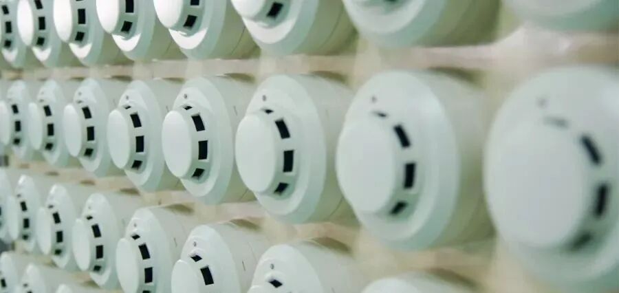

火灾探测器是火灾自动报警系统的基本组成部分之一,在火灾自动报警系统的设计中,根据不同情况选择合适的探测器,并进行科学合理的设置,将是火灾探测器有效发挥作用的基本前提。

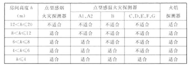

1、对不同高度的房间,可按表1选择点型火灾探测器。
表1 对不同高度的房间点型火灾探测器的选择图片

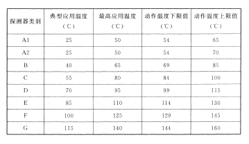

注:表中A1、A2、B、C、D、E、F、G为点型感温探测器的不同类别,其具体参数应符合附录一的规定。

5、符合下列条件之一的场所,宜选择点型感温火灾探测器;且应根据使用场所的典型应用温度和最高应用温度选择适当类别的感温火灾探测器:

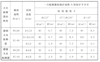

(2)感烟火灾探测器和A1、A2、B型感温火灾探测器的保护面积和保护半径,应按表2确定;C、D、E、F、G型感温火灾探测器的保护面积和保护半径,根据生产企业设计说明书确定,但不应超过表2的规定。
表2 感烟火灾探测器和A1、A2、B型感温火灾探测器的保护面积和保护半径

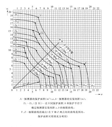

(3)感烟火灾探测器、感温火灾探测器的安装间距,应根据探测器的保护面积A和保护半径R确定,并不应超过附录三探测器安装间距的极限曲线所规定的范
围。

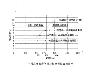

3、在有梁的顶棚上设置点型感烟火灾探测器、感温火灾探测器时,应符合下列规定:
(1)当梁突出顶棚的高度小于200mm时,可不计梁对探测器保护面积的影响。

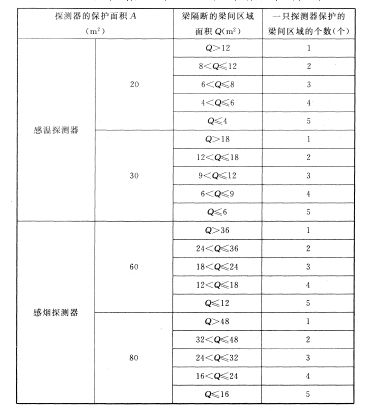

(2)当梁突出顶棚的高度为200mm~600mm时,应按附录四、附录五确定梁对探测器保护面积的影响和一只探测器能够保护的梁间区域的数量。
(3)当梁突出顶棚的高度超过600mm时,被梁隔断的每个梁间区域应至少设置一只探测器。
(4)当被梁隔断的区域面积超过一只探测器的保护面积时,被隔断的区域应按上文中第2条第(4)款规定计算探测器的设置数量。
(5)当梁间净距小于1m时,可不计梁对探测器保护面积的影响。

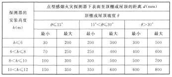

9、当屋顶有热屏障时,点型感烟火灾探测器下表面至顶棚或屋顶的距离,应符合表3的规定。
表3 点型感烟火灾探测器下表面至顶棚或屋顶的距离图片

附录一  点型感温火灾探测器分类

附录三  探测器安装间距的极限曲线图片
附录四  不同高度的房间梁对探测器设置的影响图片
附录五 按梁间区域面积确定一只探测器保护的梁间区域的个数图片
