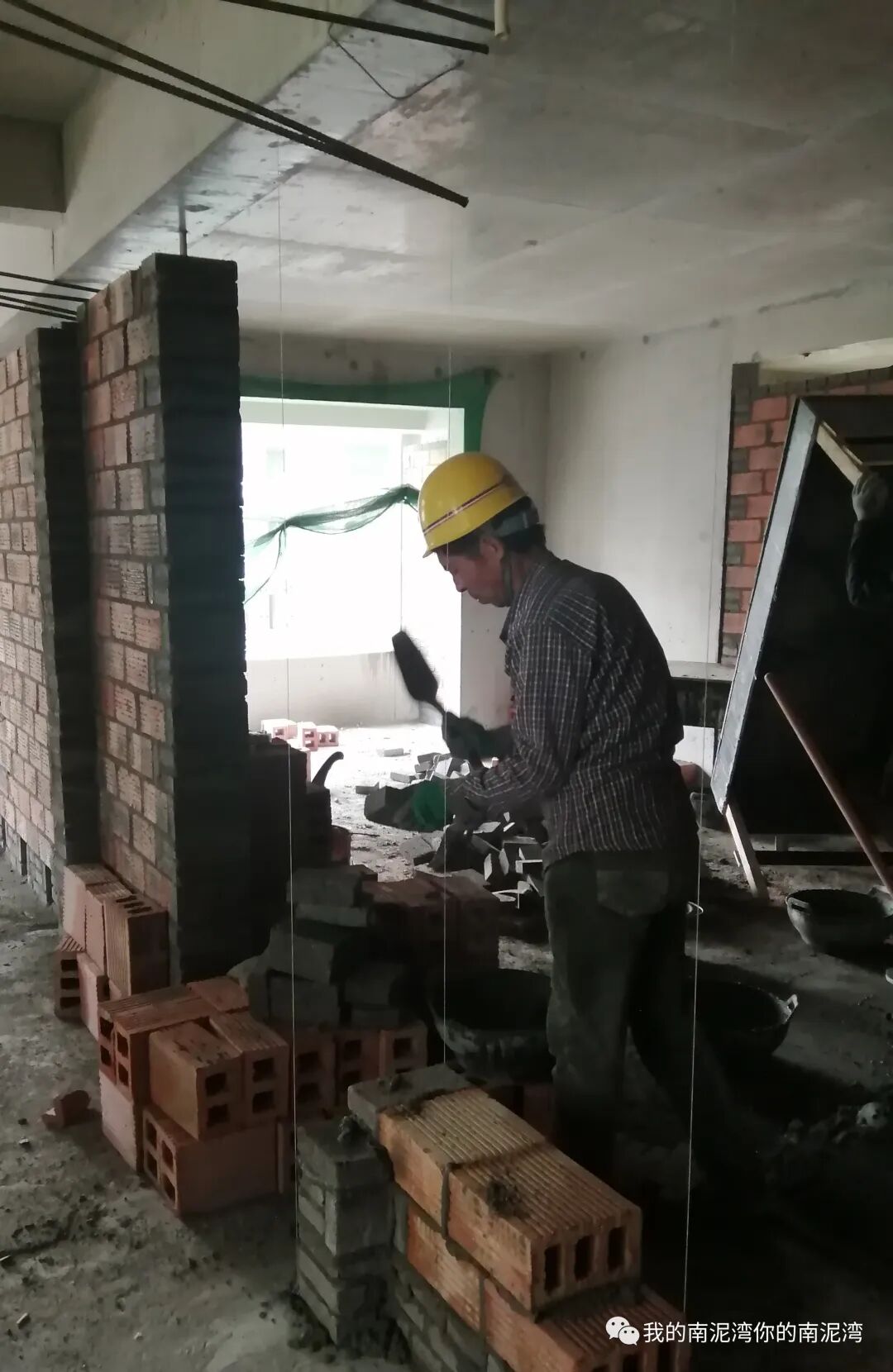

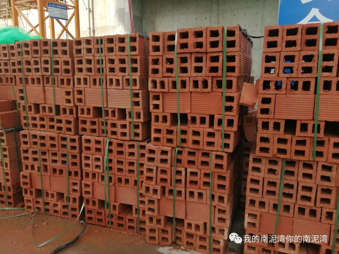

        填充墙用砖主要采用烧结空心砖,加气混凝土砌块,混凝土砖等。砌体的重量由楼板和梁承担,因此要考虑砌体的重量不能超过楼板设计的承重能力,在图纸上会对砌体用砖的重量有明确的要求。如有的填充墙要求烧结空心砖容≤11.5KN/m3,即1立方空心砖≤1150kg。楼板上砌筑墙体的部位如果楼板下不是梁,则会在楼板钢筋绑扎时在相应部位增加板底加强筋。
        烧结空心砖即粘土砖,呈红色,在砌筑时要提前1-2天进行适量湿润,这是因为粘土砖吸水率高,可达23%,如果不浇水湿润,砖会吸收砂浆里的水分,不利于砂浆强度的正常增长,影响砌体的强度。如果砖吸水饱和也不好,会使刚砌筑的墙体稳定性差。在冬天砌筑时,气温低于0度时,就不能再浇水湿润,这时则需要增加砂浆的稠度。

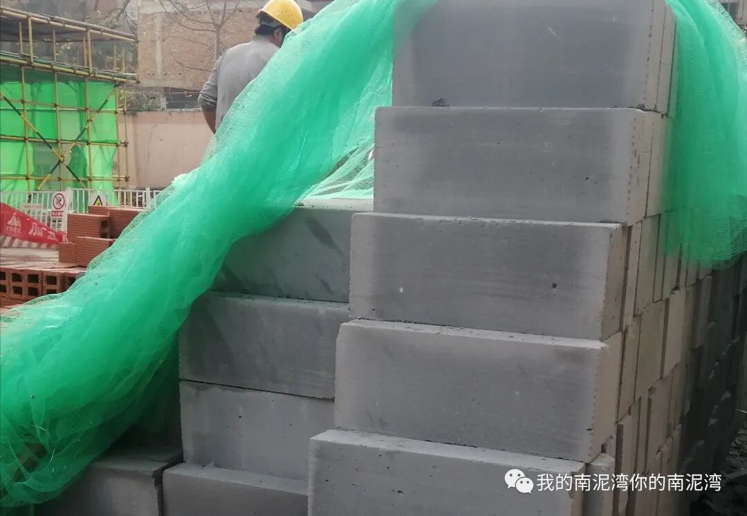

        加气混凝土砌块,呈灰色,重量轻保温效果好但强度低,加气块的容重在300kg/m3—800kg/m3。加气块砌筑时要达到出厂28天的时间,这是因为出厂时加气块含水率高,可达30%,造成前期加气块收缩性较大,为减少砖体收缩对砌体不利的影响,所以要在28天后收缩稳定了再使用。加气块吸水率大,最高可达70%,所以露天存放要有防雨措施。

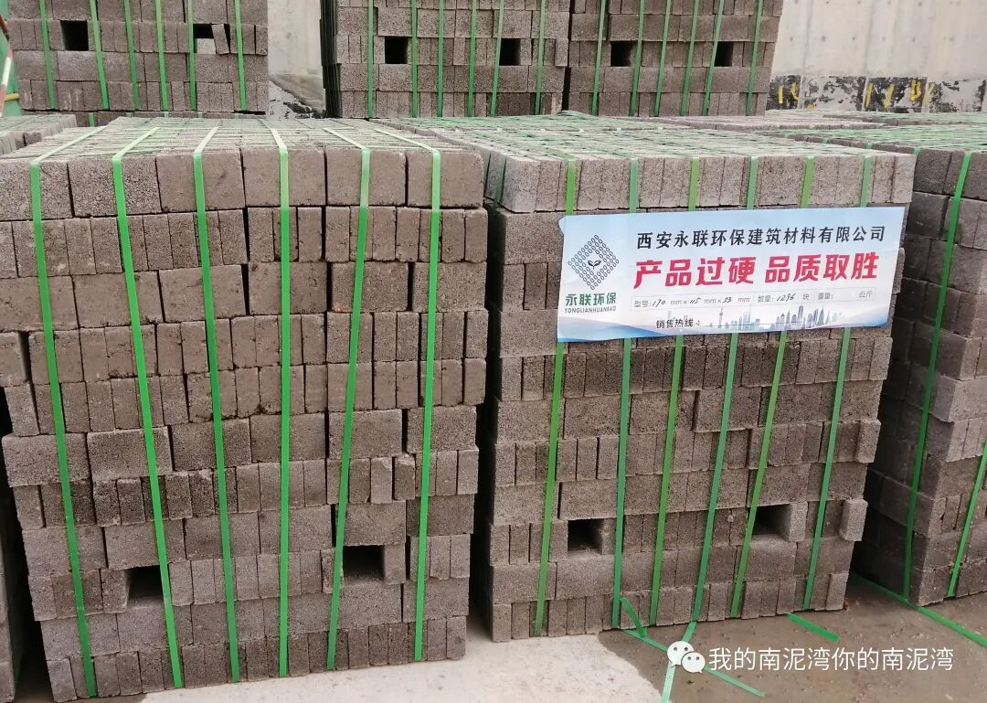

     混凝土砖,吸水率低,砌筑时不需要浇水湿润,用于砌体防潮部位、墙体顶部斜砖,门窗洞口部位以及空心砖墙体端部、转角部位。

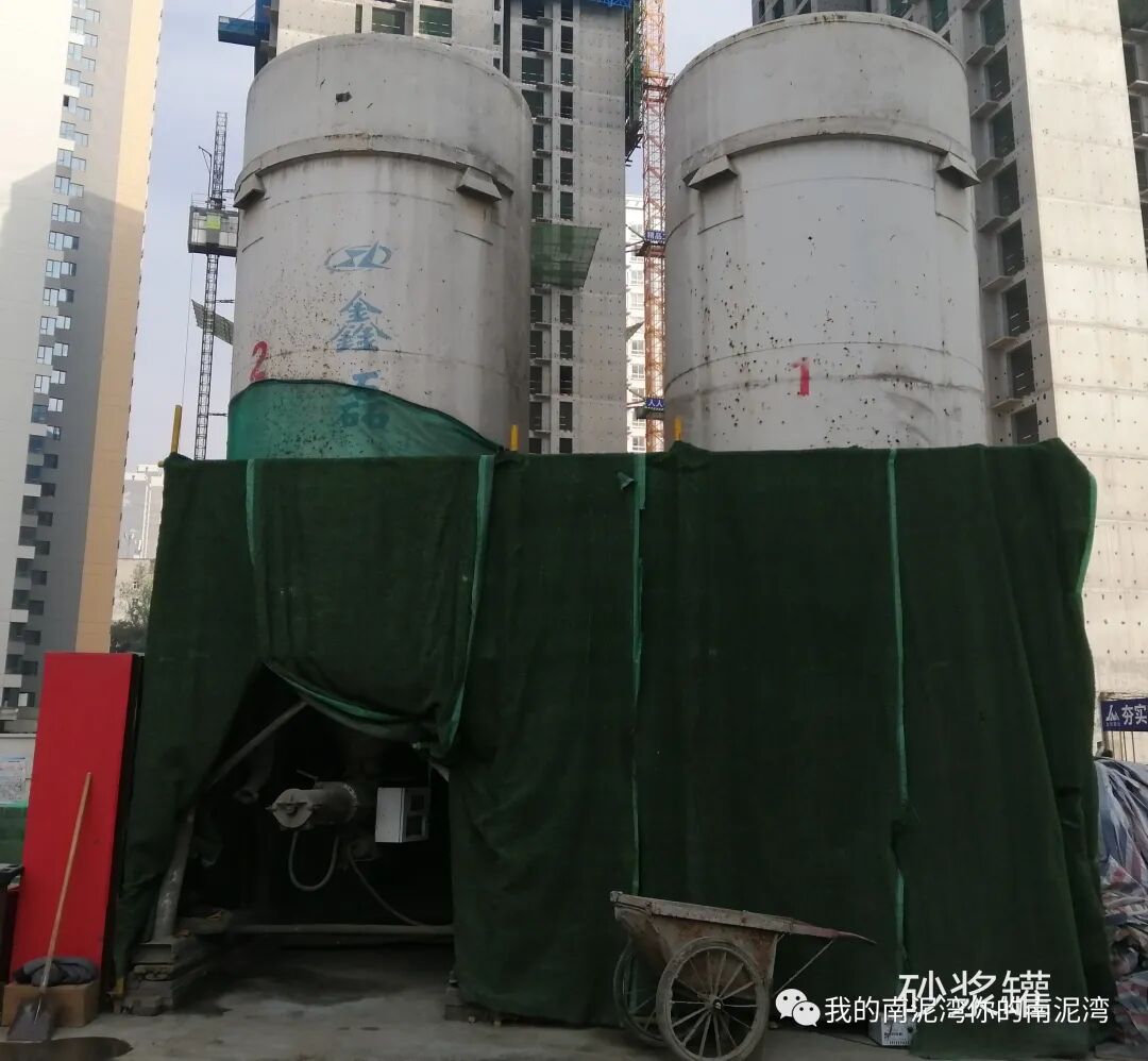

                          2、砂浆
     砌筑砂浆采用强度为M5的成品预拌砂浆,砂浆使用时应尽早使用完,时间越长砂浆的强度会下降越多,拌制后2-6小时,强度降低20-30%,10小时后降低50%,24小时后降低70%。

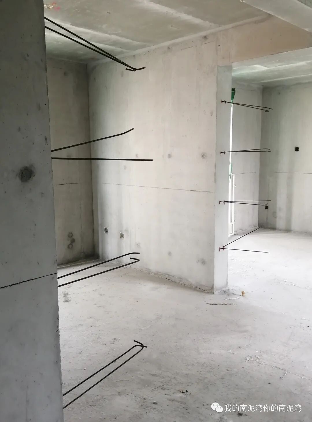

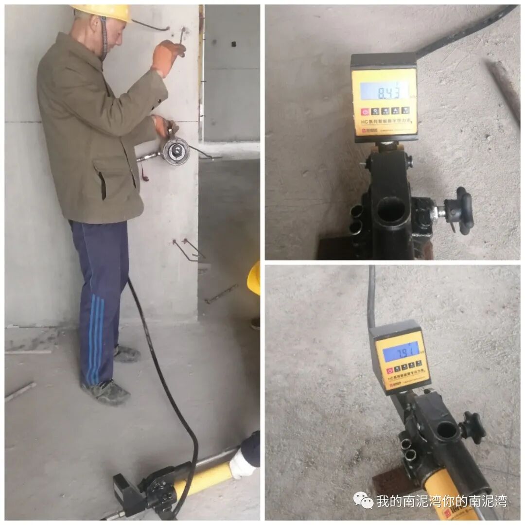

                          3、植筋
       填充墙砌体与混凝土柱、墙结合处,提前进行植筋,钢筋为直径6mm的圆钢,间距不大于500mm,植入长度≥10d,外露长度>500mm,钢筋末端做弯钩。
     植筋完成后,再等3天强度上来时,进行拉拔试验,拉拔强度值等于钢筋的截面积乘以屈服强度标准值再乘以0.9,例如直径6mm的圆钢,强度值=0.9*3.14*3*3*300=7630=7.6KN,即大于7.6KN合格。

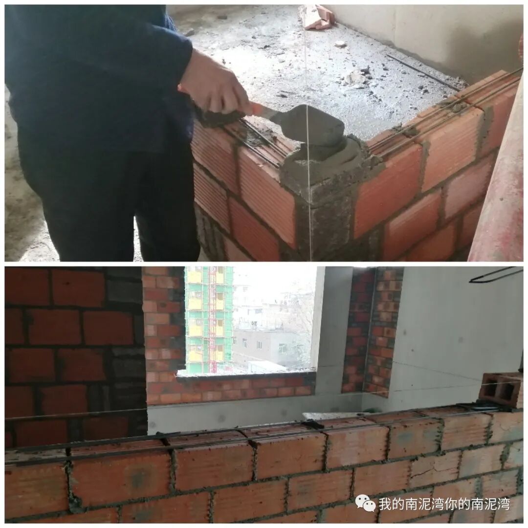

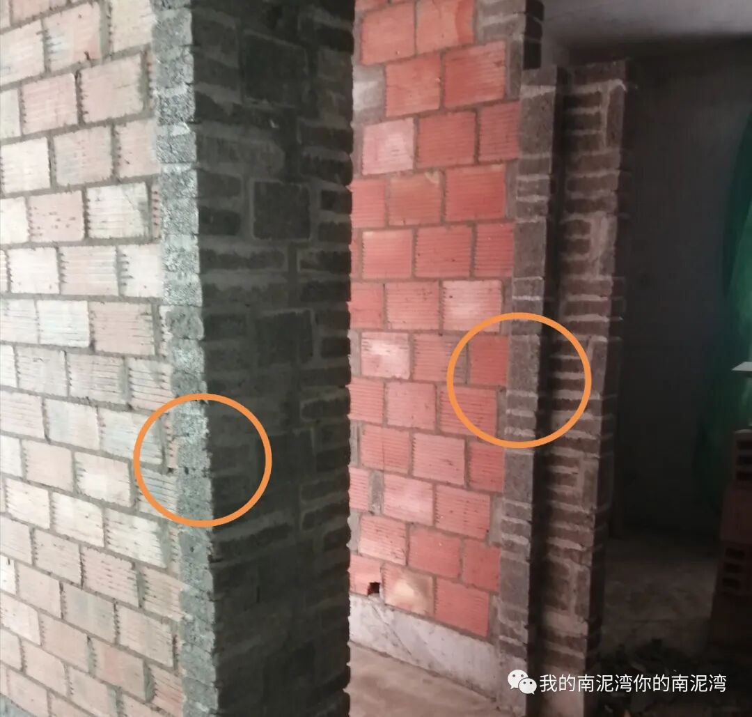

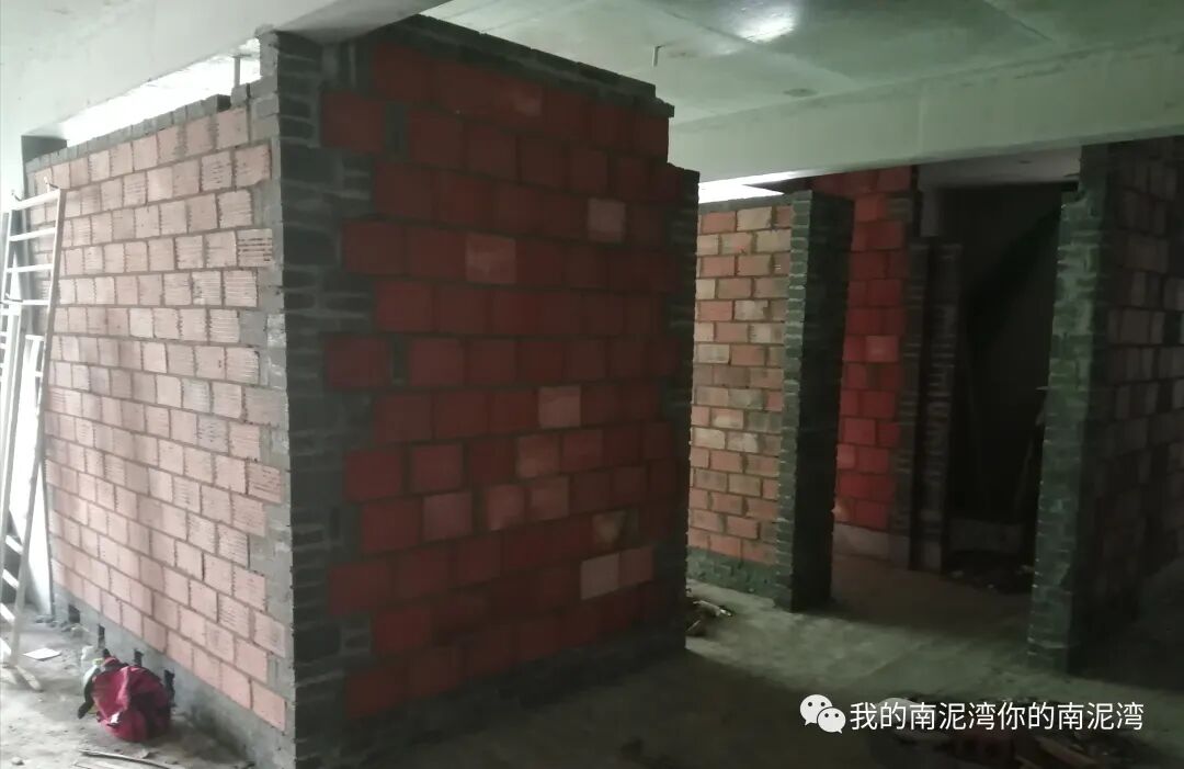

                          4、砌筑要求
       ①砌筑要求砌体上下错缝,内外搭接。垂直度要求偏差在5mm,平整度要求偏差在8mm,门窗洞口偏差在10mm,轴线偏差在10mm。
       ②灰缝饱满,灰缝厚度10mm,不大于12mm,不小于8mm,加气块灰缝厚度不大于15mm。
       ③无瞎缝、假缝、通缝、透明缝等。瞎缝指的是砖与砖紧挨着水平缝竖向缝无砂浆。假缝指的是墙体外面有砂浆假缝,里面无缝。通缝指的是上下砖缝未错开,上下皮块搭接长度小于规定数值。
      ④转角和交接处应同时砌筑,如不能同时砌筑应留直槎,并每隔500mm放置外露长度不小于500的拉结筋。

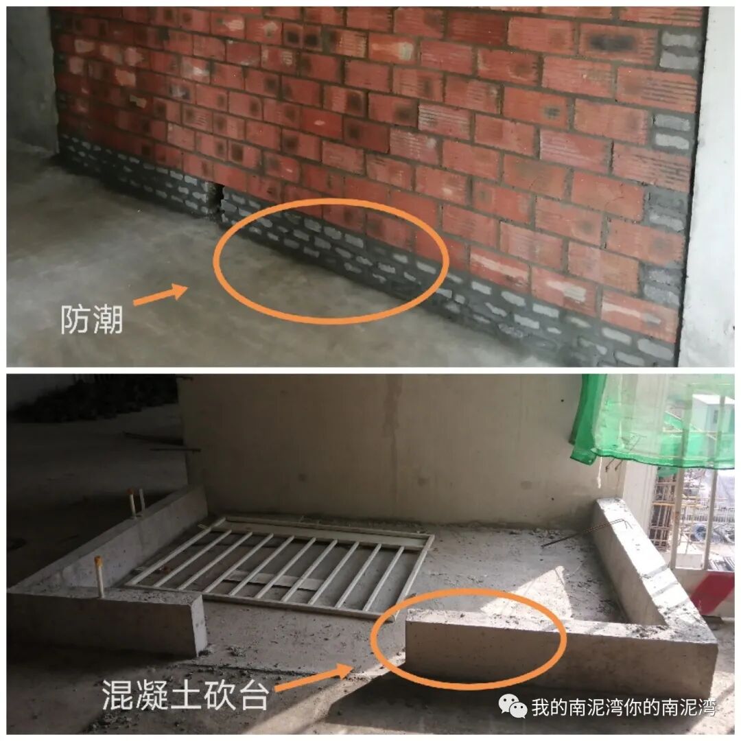

                 5、防潮和防水砍台
       空心砖、加气块下面要先砌三皮实心砖,约200mm,使用吸水率低的砖为佳,起到防潮的作用。对于有水的卫生间,要设置至建筑完成地面150mm高度的素混凝土砍台,以提高墙体的防水效果。

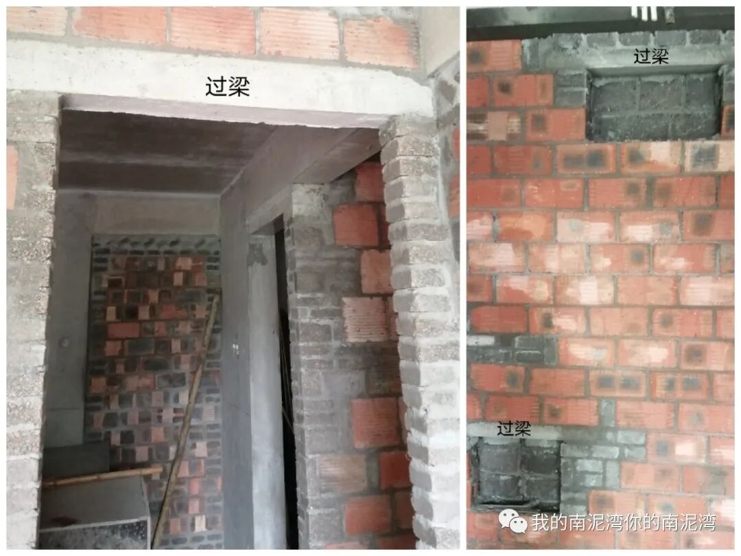

                             6、过梁
      对于门洞,配电箱处需要做过梁,过梁伸入墙体240mm,可做成预制或现浇过梁,过梁内配置钢筋,凡宽度超过300mm的洞口上部,都需设置钢筋混凝土过梁。

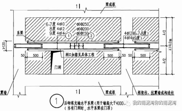

                             7、圈梁、联系梁
      当填充墙高度大于4米时要在墙体中间设置混凝土水平联系梁或圈梁。

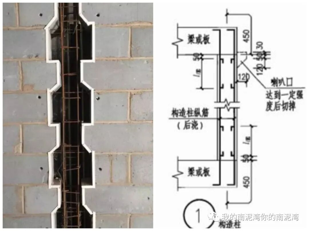

                          8、构造柱
      当填充墙长度大于层高2倍时在墙体中部,在单片墙的端部设置构造柱,构造柱配筋主筋为4根直径12的钢筋,箍筋为直径6mm的钢筋,中间间距200mm,底部顶端各500mm内为箍筋加密区,加密间距100mm,墙内每隔500mm设置拉结筋,伸入墙体内500mm,构造柱要先砌墙后浇筑。

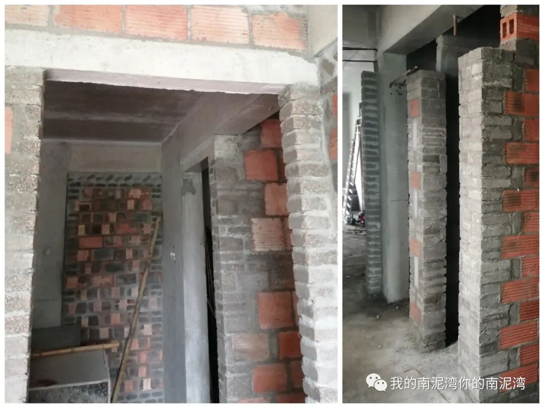

       门窗洞口处砌筑时应用实心砖,使入户门和铝合金窗可以固定牢固。
                     12、门垛
      当门紧挨着柱或墙时,要留置出至少100mm的墙垛,以方便后期装修时门套边的安装。

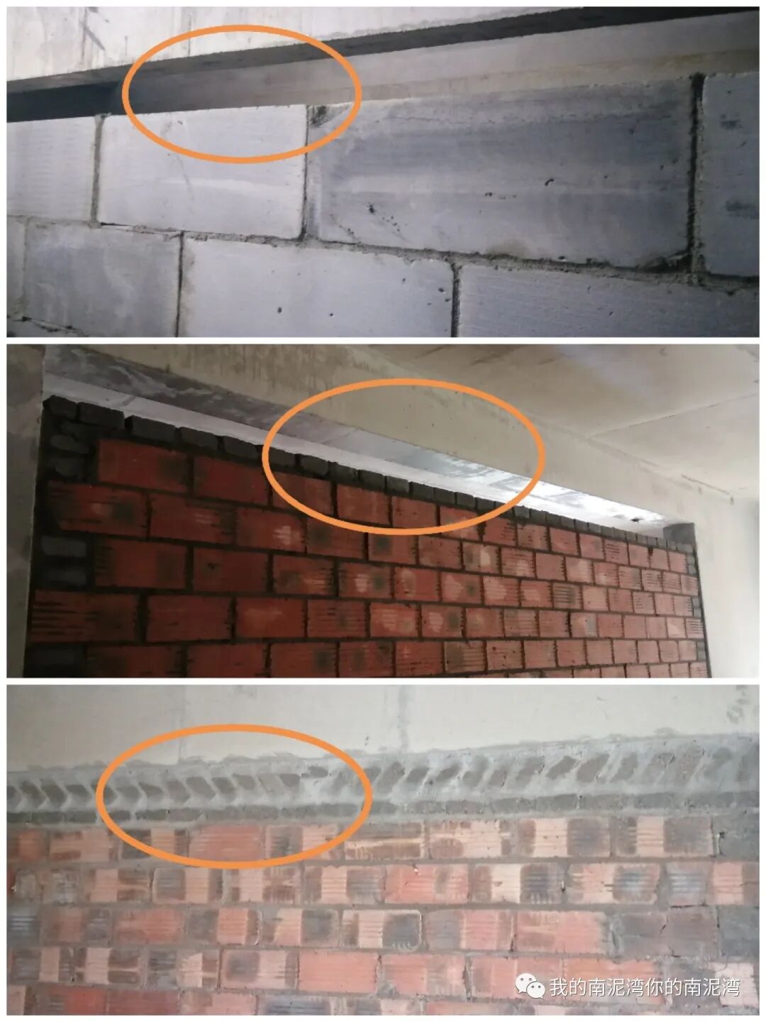

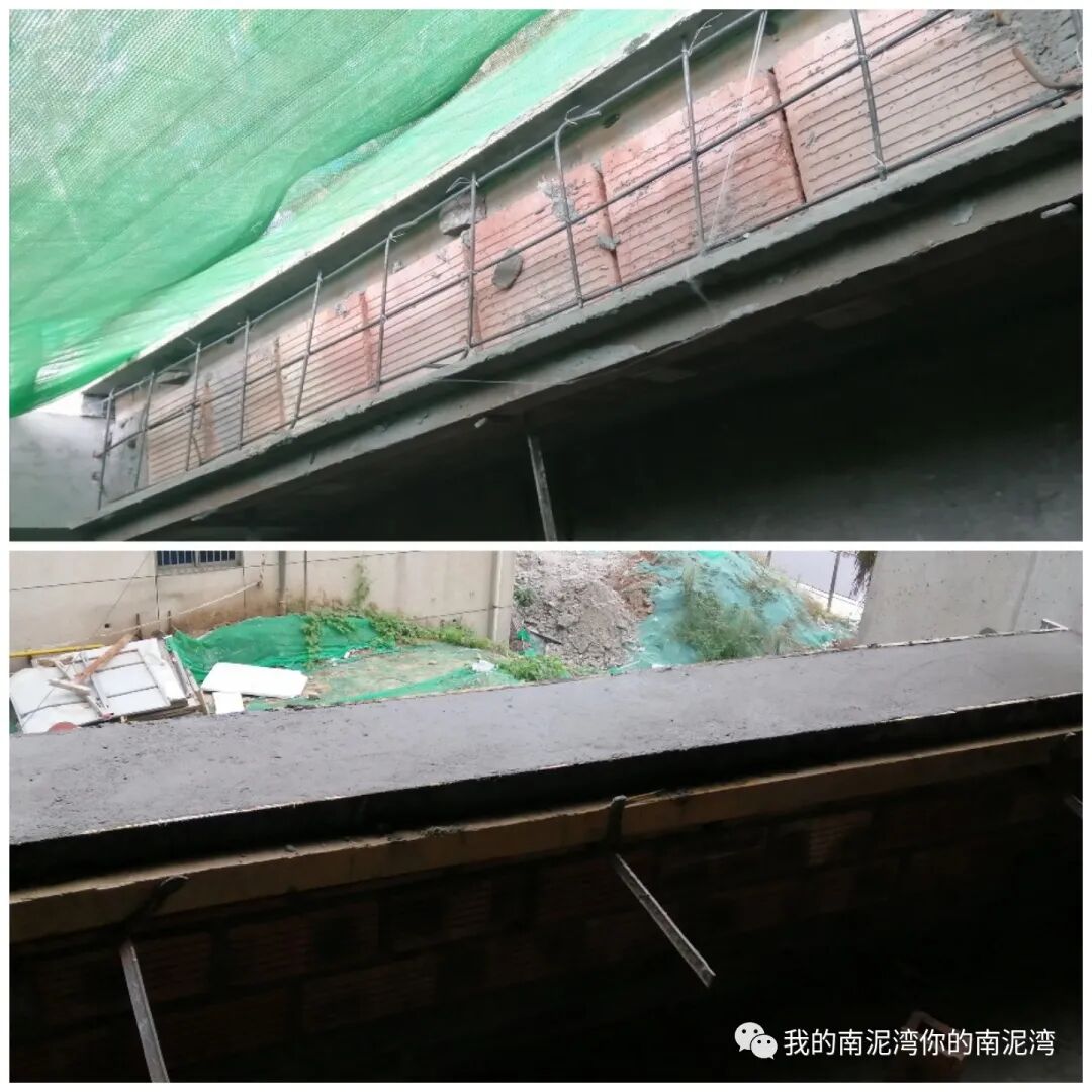

                    13、斜砖砌筑
      墙体上部与梁或楼板结合的部位,要留置14天再砌筑,刚砌筑的墙体收缩性大,等墙体收缩稳定后再砌筑,用斜砌法砌筑。
