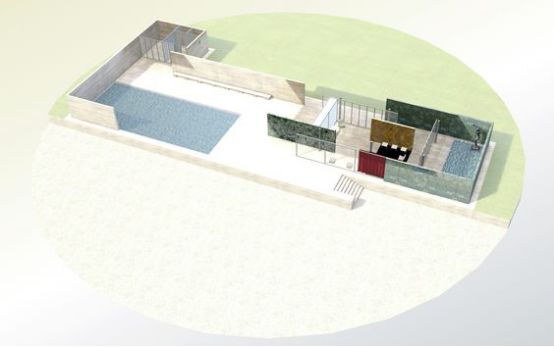

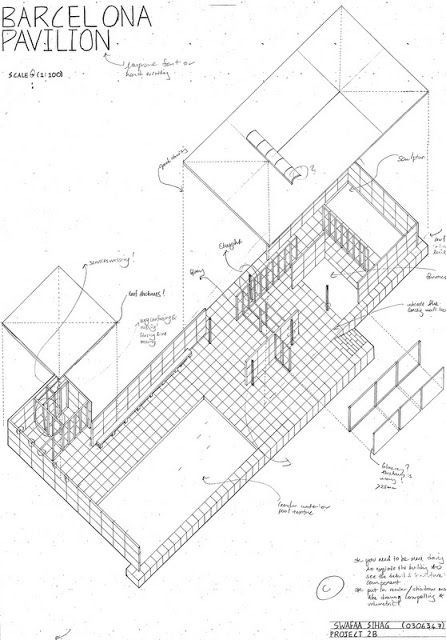

立意:密斯·凡·德·罗基于“少就是多”的理论,设计出对现代建筑影响深远的杰作。

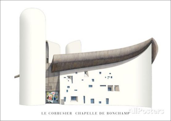

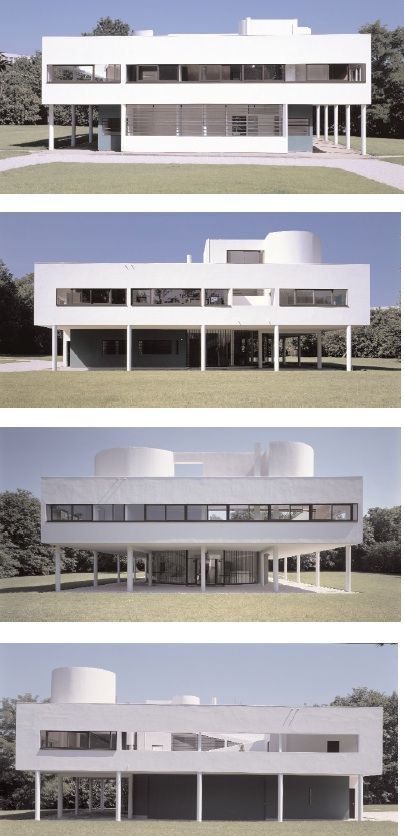

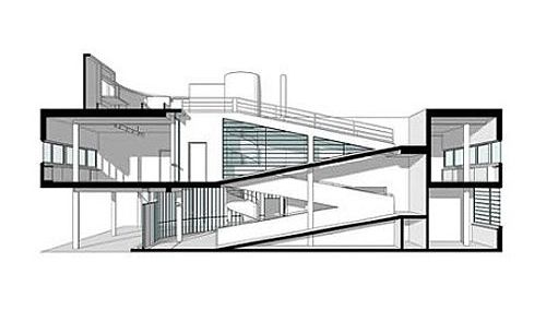

立意:勒·柯布西埃基于“新建筑五点”的建筑理论对现代建筑发展的探索。

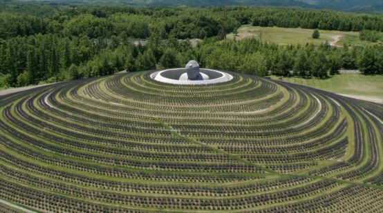

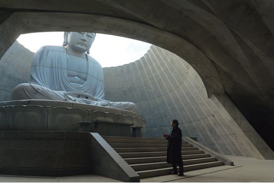

融合环境:融合环境的指导方祛是:化整为零,化大为小;境建合一,顺其自然。

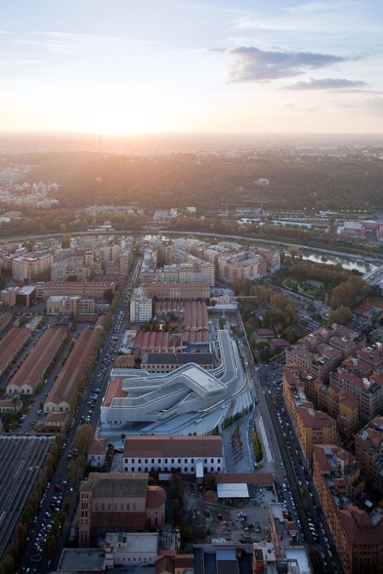

安藤忠雄 札幌 Makomanai Takino 墓地

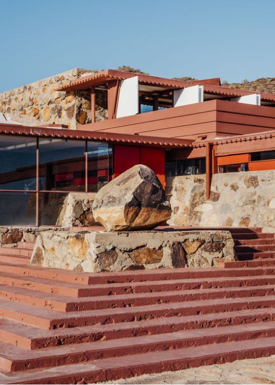

创造环境:建筑虽处于自然环境之中,但由于所处环境的特征或建筑性质等因素,使建筑成为该环境中的主角、从而创造出更加动人的新环境,建立新秩序,达到新平衡。创造新环境的原则是不破坏原环境,并为原环境增辉添彩。
西塔里埃森

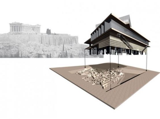

历史文脉:历史文脉是指将建筑所处大环境中的某些历史、文化的脉络情节引入建筑创作中、并将其转化为建筑语言、再现于总体布局、建筑形态、建筑或细部装饰中。
从而使建筑与其所处的地域环境产生历史或文化上的脉络关系,使建筑与其所处环境的历史、文化进行“对话”,让建筑具有更深层的内涵。

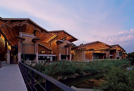

王澍中国美院象山校区接待中心

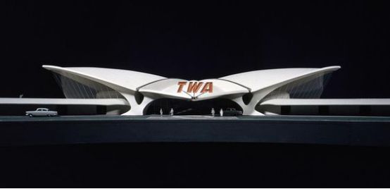

建筑仿生是一个古老的课题,同时又是一种最新的科研趋向。仿生型建筑的研究意义既是为了应用类比的方法从自然界中吸取灵感进行创新,同时也是为了与自然生态环境相协调,保持生态平衡。其中又可以分为形态仿生和生态规律仿生。
形态仿生的建筑通过追求动物般的生命感来达到突破呆板沉闷的实用性建筑空间的目的。
形态仿生构思在建筑的总平面、平面、立面形象模仿生物或植物的形态。运用此法时应注意环境、功能、技术和日常维护等方面的要求,避免片面追求形式.避免过于具象地模仿原形,并注意与所处环境结合。

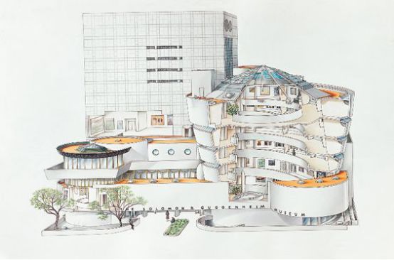

博览建筑结合流线处理的最典型实例莫过于古根海姆美术馆。赖特以“组织最佳展览路线”的空间构思,采用外围直径为30~39m的围绕中庭布置的螺旋形坡道展廊。先将观众用电梯送至顶层,然后顺坡步行而下,展览路线从上而下一气呵成,使观众保持连续的观赏情绪和注意力,并创造了别具一格的建筑外貌。

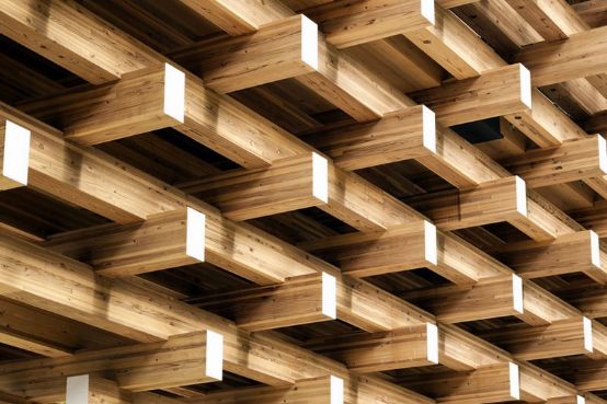

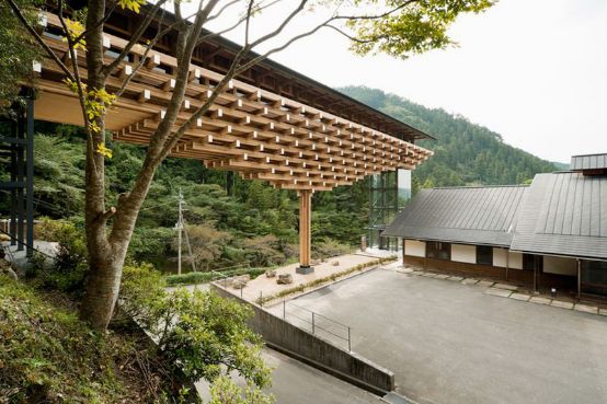

隈研吾梼原木桥博物馆
