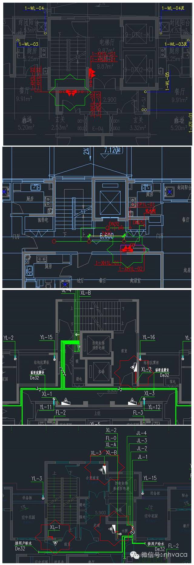

公共部位消火栓及水(暖)管井
消火栓设置原则
1.标准层电梯厅消火栓应安装在隐蔽位置,不应正对电梯门和住户的入户门。
2.底层入户大堂内设置的消火栓,应安装在隐蔽位置,并兼顾装饰设计效果。
3.设置于管井侧壁的消火栓,应充分考虑消火栓立管及连接管的安装空间。
消火栓门。
高档:(1)电梯厅内的消火栓门为隐型消火栓门;
(2)走道、楼梯间前室内消火栓门为原配消火栓门。
中档:电梯厅内的消火栓门为原配消火栓门;

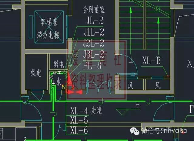

水(暖)管井设置原则
1) 各管道间净距和管道至墙面距离按最小尺寸布置原则;
注:如当地供水部门对水表前后直线管长有要求时,管井尺寸应作相应调整。
2) 管井内各立管管径、水表及地漏规格按如下数值确定:
?市政直供给水立管管径为DN40~50;
?高、中、低区给水立管管径均为DN70。
?排水立管管径为DN75,排水地漏规格为DN75。
?消火栓立管管径为DN100。
?户表规格为DN20,物业、屋顶消防水箱等进水管上设水表,规格由计算确定。
3)管井内如设有立管分区减压阀(DN>50),则管井尺寸设计应作相应调整。
4)嵌入水(暖)管井的消火栓,如设计采用双立管双栓时,管井尺寸应作相应调整。

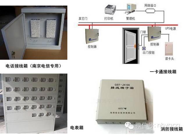

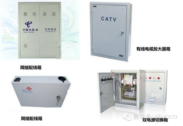

部分甲供产品及专业箱体尺寸
宽(mm)
高(mm)
深(mm)
备注
梯间双电源切换箱
550
650
220
有线电视分支器
100
80
20
可视对讲接线箱
300
400
150
有线电视放大器箱
600
800
350
放楼梯间
电话接线箱
400
450
200
一卡通接线箱
280
400
70
仅首层设
刀开关箱
400
550
200
电表箱(四位)
480
400
180
不带总开关
抄表器
360
480
200
消防接线箱
320
250
120
网络交换箱
600
800
600

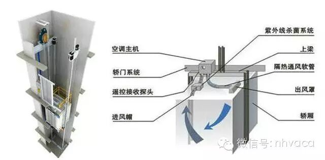

(六)电梯门洞尺寸及空调设置要求
1、设置空调的电梯:轿厢装修应考虑空调设置空间。
2、电梯门所在墙面应表示出楼层指示器预留孔及召唤箱预留位置。
电梯门洞尺寸及空调设置要求
电梯门洞尺寸要求
非地面热辐射采暖
电梯门洞结构留洞尺寸(高)=  门洞建筑留洞尺寸(高)+地面装修层厚度
地面热辐射采暖
电梯门洞结构留洞尺寸(高)=  门洞建筑留洞尺寸(高)+地面装修层厚度-10 mm
电梯空调设置标准
乘客电梯
1.中档不设;2.高档设。
工人电梯
不设空调

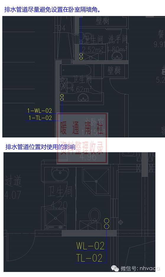

卫生间设置原则
(一)卫生间设置原则
1.管井应尽量与洗手台、坐便器同侧,宜设置于浴缸端头。
2.排水管道尽量避免设置在卧室隔墙角。难以避免时,应使通气管紧贴墙角。
3.开门不对坐便器。只可在视线有阻挡、不影响隐秘性时谨慎使用。
4.洗手台不得设于窗前,不宜布置半台盆,并确保留有足够的镜面宽度。
5.卫生间地漏尽量贴墙布置,不得设在洗手台下,宜设在坐便器与淋浴房中间或坐便器边的角落位。
6.面积较小的卫生间不做管井,管道后封处理,严寒及寒冷地区全部设管井。

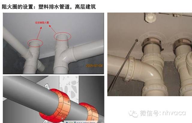

(4) 高层建筑排水立管采用塑料管材时,立管穿越楼板的下方应增设阻火圈。
(5) 建筑排水管道采用塑料管材时,管道穿越防火分区的两侧应增设阻火圈。

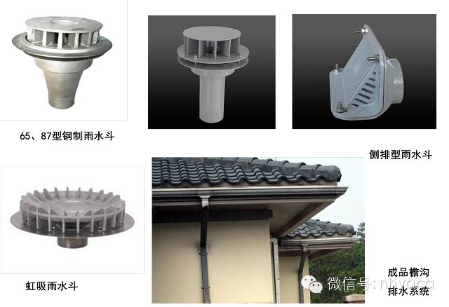

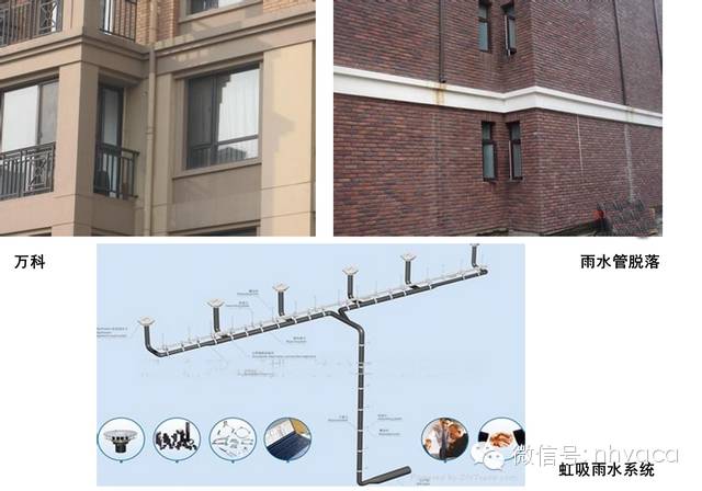

5)雨水斗设置
住宅屋面应采用国产87型钢制或铸铁雨水斗,其规格通常为DN100,外墙设置排水立管时,可采用DN100侧入式雨水斗。
设计和工程上应严控以地漏、简易落水装置替代雨水斗的做法。

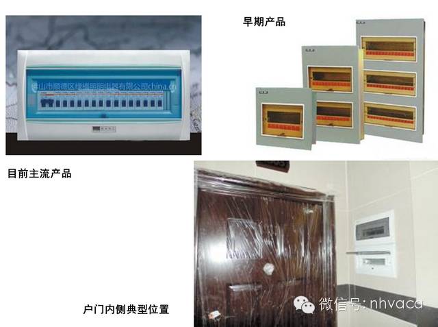

(5)住户内配电箱设置顺序为: 入户门后、储物间门后、工人房、厨房
(6)住户弱电箱设置顺序为:储物间、工人房、厨房、入户走廊、户内楼梯间隐蔽处。
可视对讲室内机:
(1)避免设在剪力墙或电梯井道墙上;
(2)尽量靠近入户门;
(3)复式从机设于复式上层楼梯口附近,便于操作位置;
(4)可视对讲室内机与住户配电箱之间或住户箱之间不可背靠背安装。
8) 住户配电箱回路分配(10~12个)
(1)照明、厨房插座、空调插座、厅房普通插座、电热水器、浴霸等用电设备单独回路供电。
(2)空中花园隐蔽处设接线盒(寒冷地区不设),单独回路供电(漏电保护)。
(3)分体空调回路划分:厅单独回路,其它每2个空调插座为1个回路。
(4)除壁挂空调插座外,其它插座回路均应设剩余电流保护装置。
(5)照明回路:如当地无特殊要求,每个照明和壁挂空调回路均采用1极微型断路器,照明回路数按平面设计条件图中灯的数量、容量及位置设计。
(6)配电回路截面:照明、普通插座、单个浴霸回路采用2.5mm2;单台房间空调回路原则上不大于2.5mm2;两个浴霸回路及厨房插座采用4mm2。

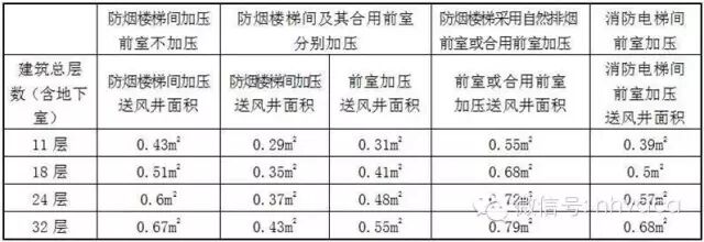

(2)加压送风井最小面积可按下表确定:
注:1.上表加压送风的风量是按开启单扇门确定。其中前室考虑有两个以上出入口,楼梯间考虑一个出入口。
2.当采用双扇门时,按规范要求,表中值应乘以1.33。
3.当楼梯间有两个出口时,按规范要求,表中值应乘以1.5。
4.当前室仅有一个出口时,按规范要求,表中值应乘以0.67。
5.当建筑总层数超过32层时,加压送风系统及送风量应分段设计。
6.前室风井短边尺寸宜400mm以上,楼梯间风井短边尺寸宜350mm以上,同时风井长宽比不应大于6:1。当风井不能满足上述要求时,应适当增大风井面积以降低风阻。

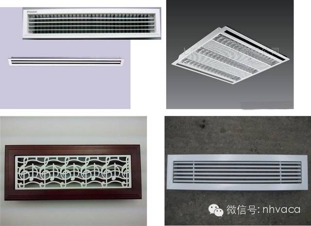

6、送、回风百叶
1)百叶型式:送风口采用双层可调百叶,回风口采用可拆卸单层百叶(带过滤网),颜色及材质应提请装修专业选样。
2)送风百叶形式:根据天花装修形式确定。
(1)当为迭级天花,且迭级高度不小于200mm时,采用侧送风形式;
(2)当两层通高的客厅、大堂的室内机布置在下层时,采用侧送风形式;
(3)当天花形式为平顶天花时,采用下送风形式。
3)布置原则:根据装修天花图确定。
4)百叶尺寸:根据品牌及室内机制冷量确定。
当建筑条件允许时,回风口和检修口应合并设置,不另设单独检修口。
