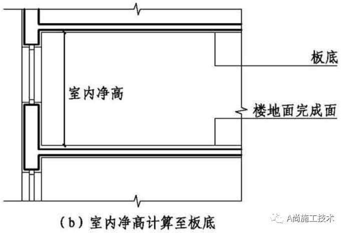

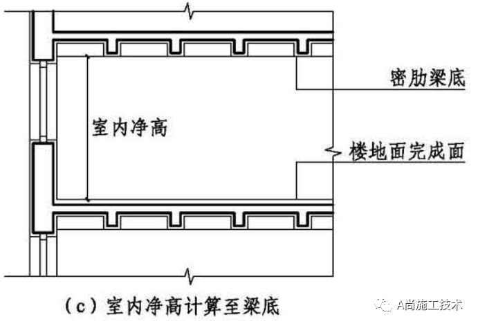

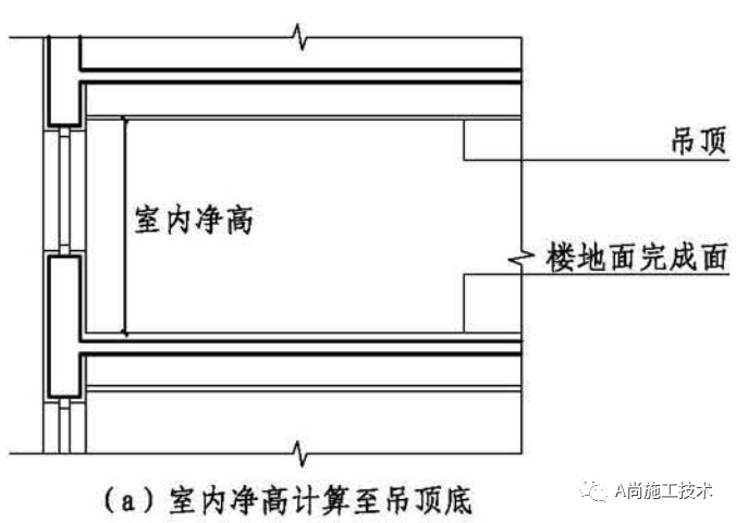

1、室内净高应按楼地面完成面至吊顶、楼板或梁底面之间的垂直距离计算,如下图示abc;

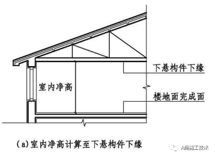

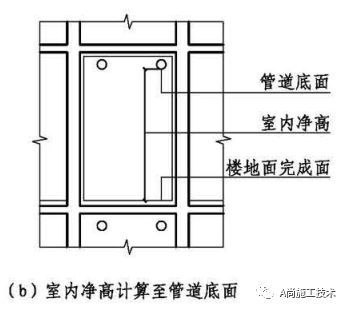

图片2、当楼盖、屋盖的下悬构件或管道底面影响有效使用空间时,应按楼地面完成面至下悬构件下缘或管道底面之间的垂直距离计算,如下图示a、b。
