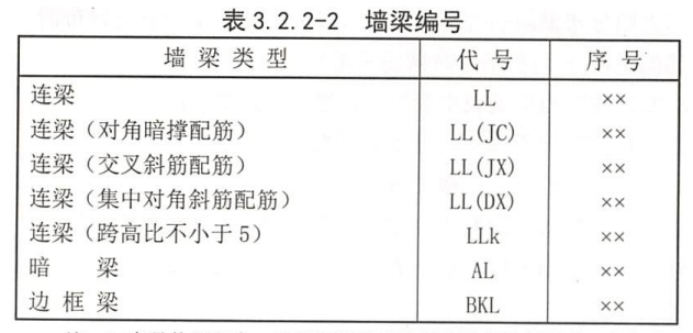

一、墙梁的分类
墙梁可以分为连梁、边框梁、暗梁这三大类,其中,连梁在设计中最为常见。根据连梁的构造形式,可分为连梁LL、连梁(跨高比不小于5)LLK、连梁(对角暗撑配筋)LL(JC)、连梁(交叉斜筋配筋)LL(JX)、连梁(集中对角斜筋配筋)LL(DX);根据它在建筑物中的布置位置,可分成顶层连梁和楼层连梁,应用最多的是连梁LL,框架连梁LLK次之。在今天的推送中,我们主要讲解楼层连梁、顶层连梁和框架连梁。

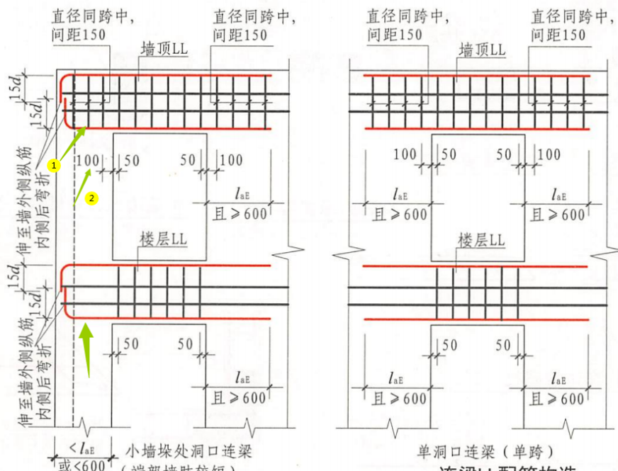

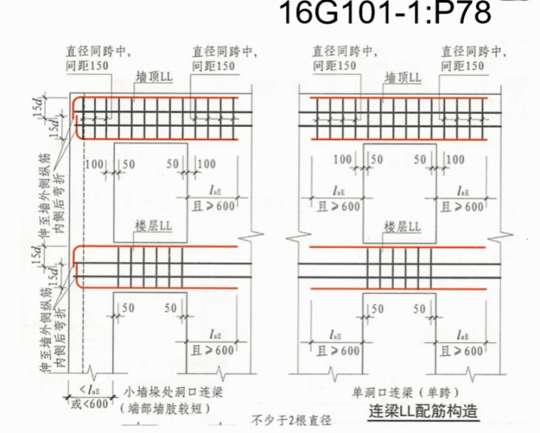

连梁归根结底是一个梁式构件,其钢筋分为上部钢筋、下部钢筋、侧面钢筋、箍筋和拉筋。16G101-1P78给出了两个标准构造详图:
1、纵筋
连梁的纵向钢筋有上部钢筋、侧面钢筋和下部钢筋,均在连梁净跨范围内贯通。
上、下部钢筋的端部构造需要判断弯直锚:当端部洞口连梁的纵向钢筋满足max(laE,600)≤hc-bhc时,可直锚,直锚长度取max(laE,600);反之弯锚,弯锚长度为hc-bhc+15d。
连梁的侧面钢筋可由相邻剪力墙的水平分布钢筋贯通伸入,也可以由设计人员另行设计。
2、箍筋和拉筋
楼层连梁的箍筋配置信息由设计确定,一般不设置加密区和非加密区,布置范围在净跨内,起步距离为50mm。
侧面钢筋的拉筋在16G平法中有给出布置要求,其直径根据梁宽确定:当梁宽≤350mm时,钢筋直径为6mm,当梁宽≤350mm时,钢筋直径为8mm。其间距为2倍箍筋间距,沿竖向侧面水平筋隔一拉一。设计人员也可以根据工程需要来指定拉筋的配置信息。
三、顶层连梁LL
学习了楼层连梁的构造,我们来对比学习顶层连梁。大家可能已经发现二者的构造相似度极高,但存在一处不同,即顶层连梁的箍筋布置范围覆盖了纵筋锚入支座的部分,箍筋直径同跨中,间距为150mm。

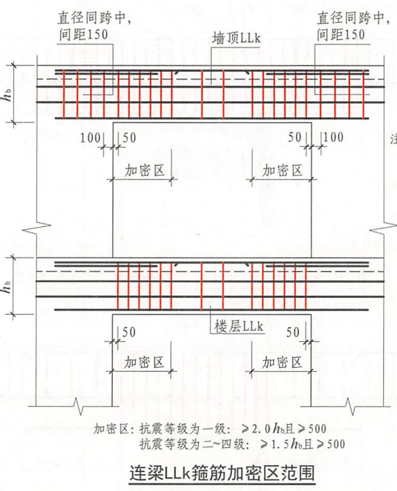

四、框架连梁LLK

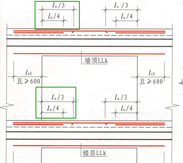

框架连梁LLK的形式与框架梁非常相似,它与框架梁的相似之处,也是区别于一般连梁LL的主要特点。一方面,它的上部钢筋可以设计为非通长的形式,若在第一排,伸出长度为ln/3;若在第二排,则为ln/4。
另一方面,LLK的箍筋可以设计加密区和非加密区,加密区长度计算规则为:一级抗震时,取max(2.0hb,500),二级~四级抗震时,取max(1.5hb,500)。
除以上两点之外,框架连梁的其他构造要求与一般连梁相同,大家可以类比学习哦。
