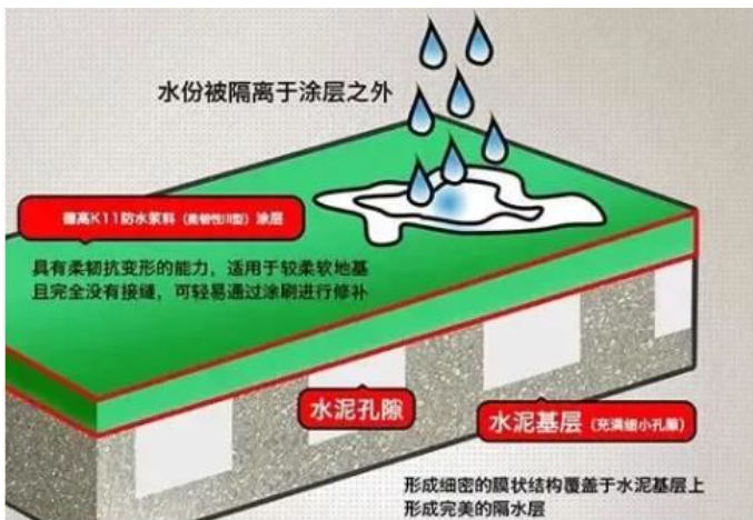

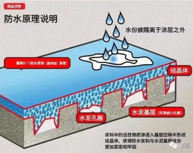

水在混凝土或砂浆的裂缝孔隙渗透,形成渗漏问题,用防水材料形成一个不透水的屏障,设计用来防止水进入或脱离建筑结构的各个部分。我们通常根据防水材质分为卷材防水和涂料防水,根据防水原理可以将涂料防水进一步细分为刚性防水涂料和柔性防水涂料。
(刚性防水涂料原理)
(柔性防水涂料原理)

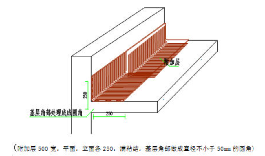

《四川省建设工程工程量清单计价定额》-2020版“J屋面及防水工程”中“说明”第3.3条约定:防水层、防潮层项目内包括搭接用量,未包含附加层用量,发生时,按实计算。
(屋面平立面转折处附加层做法)
《四川省建设工程工程量清单计价定额》-2020版“J屋面及防水工程”中“工程量计算规则”第2.1条约定:屋面卷材、涂膜防水,按设计图示尺寸以面积计算。斜屋顶(不包括平屋顶找坡)按斜面积计算,平屋顶按水平投影面积计算;不扣除房上烟囱、风帽底座、风道、屋面小气窗和斜沟所占面积;屋面女儿墙、山墙、天窗、变形缝、天沟等处的弯起部分应按图示尺寸(如图纸无规定时,女儿墙和缝弯起高度可按300mm、天窗可按500mm)计算,并入屋面工程量内。
此约定须特别注意三点:
(1)平屋面按水平投影面积计算,不考虑因为平屋面找坡导致的面积增加;
(2)不扣除房上烟囱、风帽底座、风道、屋面小气窗和斜沟所占面积,此处无“0.3m2”的限制条件;
(3)如图纸无规定时,女儿墙和缝弯起高度可按300mm、天窗可按500mm,此处约定的弯起高度不是指从建筑完成面起算。
