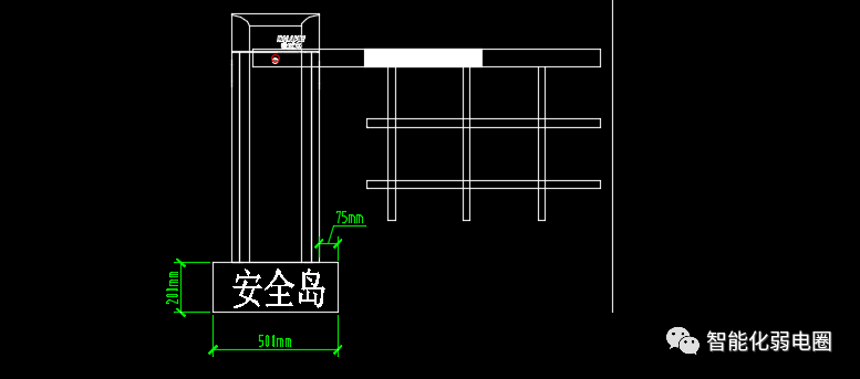

安全岛制作规范
  • 根据施工图纸的安全岛尺寸或设备基础尺寸制作安全岛。
  • 安全岛浇筑混凝土前必须按施工图纸及设备走线要求固定好预埋管,埋管深度不小于0.1m,管道走弯处不得有折断或变形,管道内不得有异物。
  • 预埋线管每隔10m远,需做0.6m*0.6m的手井。
  • 强、弱电线缆必须分开穿管:当电源线穿管采用PVC管(或PE管)时,与信号线的管间距不小于0.15m,若采用镀锌钢管(JDG管或KBG管),与信号线的管间距可缩小至0.1m。
  • 预埋管出头处应根据设备安装位置严格定位,并根据设备安装基础区大小排列整齐、紧凑,浇筑混凝土前应将管道两端做封堵处理。
  • 设备周边做安全防护栏,如下图,在安全岛两端的边缘延长线上设置防撞立柱。

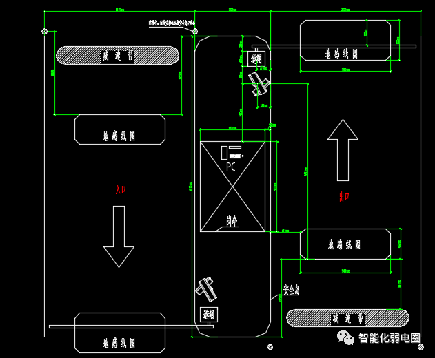

自动挡车器、出入口控制机
  • 出入口控制机和自动挡车器安装处,必须加砌水泥基础(或安全岛),且不应安装在低洼地带,以防积水对设备造成不良影响。
  • 根据施工图纸和产品安装指南,确定机箱安装位置,标记孔位,使用钻头开孔,并用螺栓固定。机箱的固定应牢靠,不得出现松动或摇摆现象。
  • 出入口控制机、自动挡车器的机身应垂直于水平面,其最大倾斜角度不大于1°。
  • 设备之间应预留安全距离,确保机箱门可正常打开;自动挡车器杆子起落无遮挡。

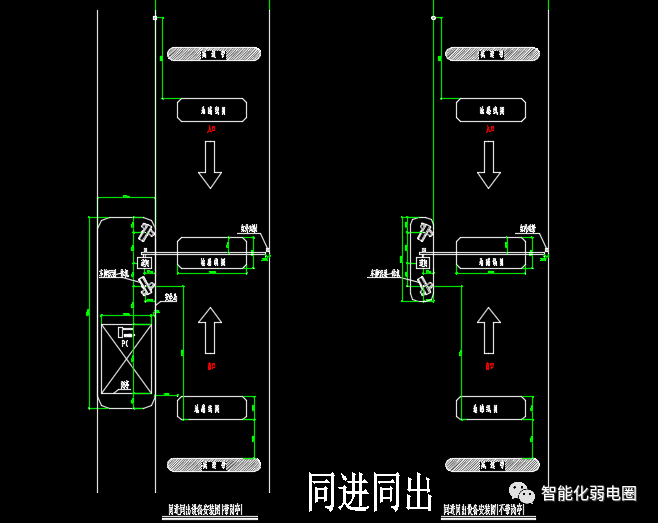

出入口抓拍机
  • 根据施工图纸,确定抓拍机安装的位置,在安全岛上标记好抓拍机立柱底座的安装孔位,通过膨胀螺丝固定立杆,安装抓拍机。
  • 抓拍机位置到触发线圈的水平距离4m(即触发距离,根据情况3.5-5m可调)。
  • 抓拍机安装的角度应保证车头到触发位置时,抓拍的车牌可以摆正。
  • T字型行车轨迹或车道较宽情况,应布置双抓拍机多角度抓拍,如下图所示。

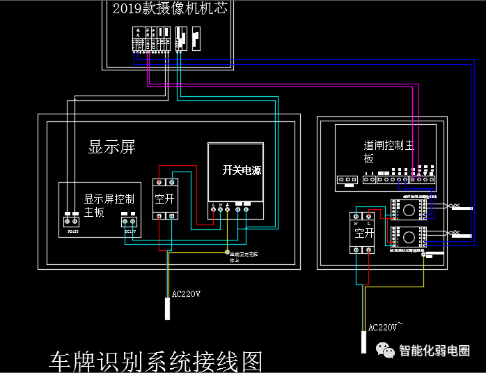

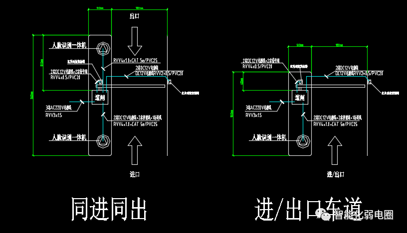

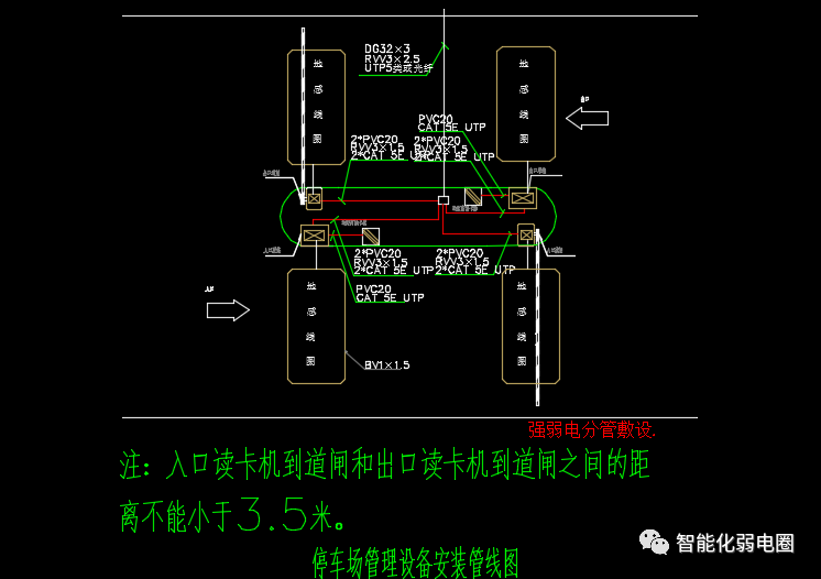

设备接线规范
  • 严格按照施工图纸及我司施工手册要求接线。
  • 所有外部设备连接的线头不能太长,以免外露引起短路。
  • 强电与信号线不能穿在同一管内,必须分开铺设。
  • 布线时应对线缆做好标记,以便后续安装、调试和维护。

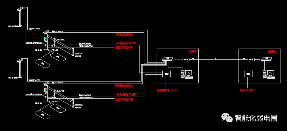

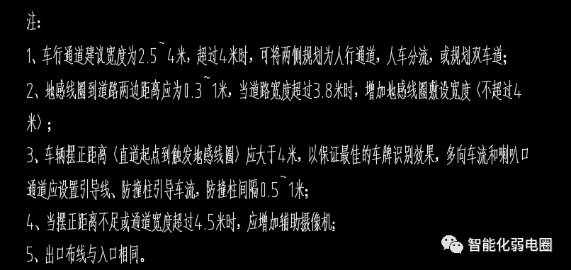

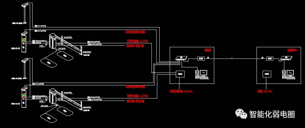

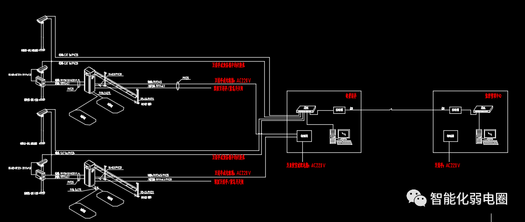

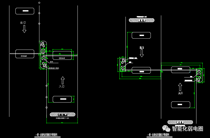

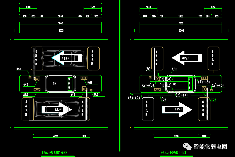

停车场管理详细大样图及安装图图片
设备摆放图
安装管线图

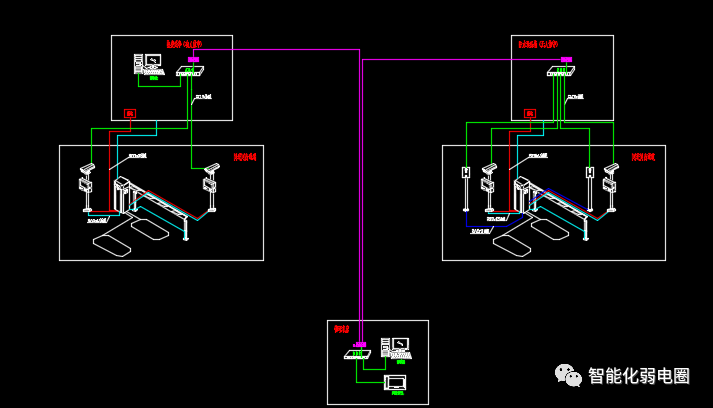

免取卡视频系统图
设计说明
车牌识别系统接线图
出入口管理系统图-1
出入口管理系统图-2
出入口管理系统图-3
一进一出带岗亭
一进一出不带岗亭
混进混出
人识别闸机
道闸大样图
