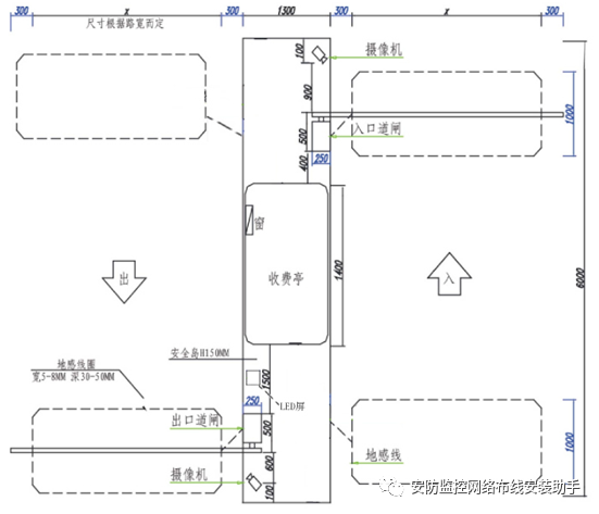

 一,系统组成
1.系统主要由前端信息采集软硬件、数据处理及传输部分、数据管理中心几部分组成:
车辆出入口示意图

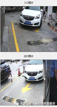

可实时抓拍进入小区车辆照片,自动识别入园车辆信息(车牌号、车辆类型、车辆颜色、进入时间和闸口等),并可实现人工确认车辆信息及控制道闸开关。对于无抓拍的车辆,也能手动添加车辆进入小区的信息。
b 出口收费
可实时抓拍驶出小区车辆照片和进行车辆信息识别,通过对比该车入园时间,自动计算停车时长和计费,并联动道闸控制。

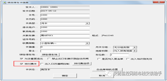

二. 预付处理
进出小区的车辆除可实时付费外,还可实行预付费处理,即通过为车辆配备预付卡,在预付卡内充值,即可实现预先付费。
1、预付卡:
车主通过提前在预付卡内充值,即可实现出闸口时自动从预付卡中扣除停车费用,而无需进行人工缴费。
实现方法:先为车主添加一个预付卡号,将预付卡与车主车辆(车牌号码和收费策略)绑定,并登记车主缴费金额,则车辆出小区时将直接凭借此卡号进行预付费,并通过放行策略联动道闸进行放行,为车主和小区收费双方节省时间。
