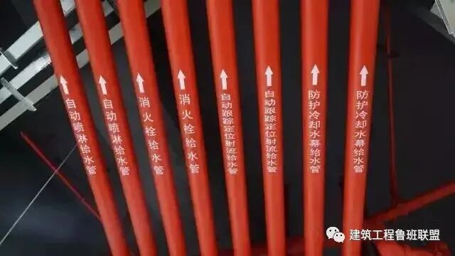

【标识形式】
文字+箭头。文字代表介质、系统名称,箭头表示介质流向。

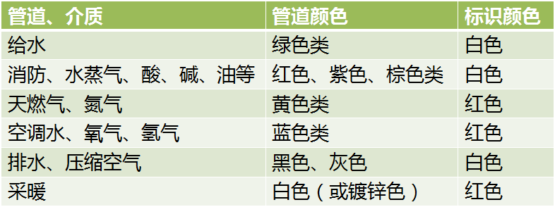

【标识颜色】
按管内介质、风管系统确定。
【标识规格】

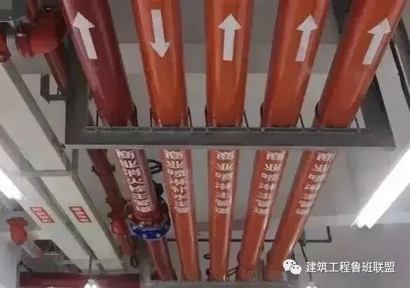

文字、箭头的规格。字体大小按管径的0.3∽0.5倍;箭头长度:管径≤80mm为管径的2∽2.5倍、管径>80mm为200∽400mm。
【标识位置】
文字+箭头的标注位置。应标注在:管道(风管)的起点、终点、转弯处、分支处、设备进出口处、穿越墙体楼板处等,设置在通道、操作面一侧等醒目部位。
【标识方法】
1、箭头放在文字的前方。
2、成排管线标识位置集中布置,标识长度一致。
3、统一制作模板进行涂刷或喷涂,推荐新方法:专用印章。

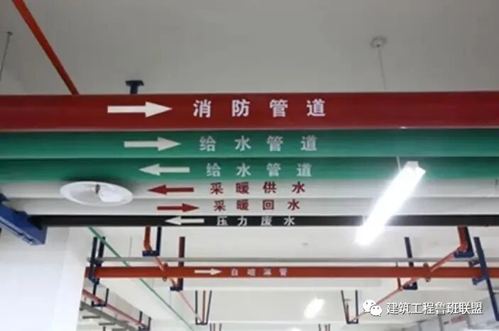

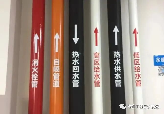

管线标识形式示例

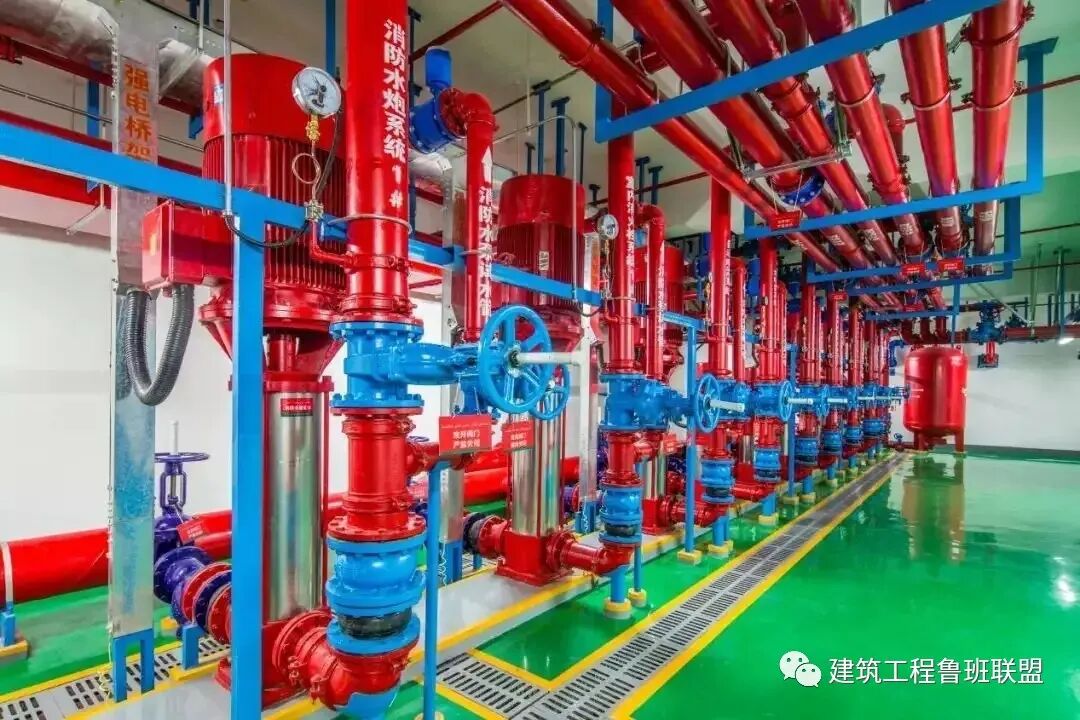

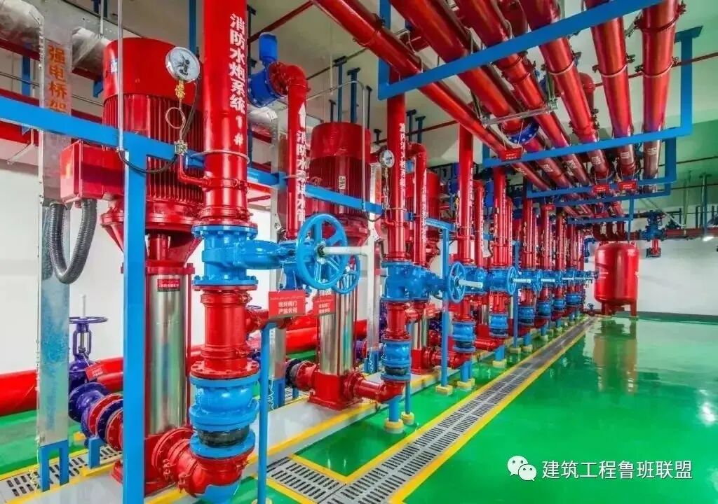

机房设备、管线标识

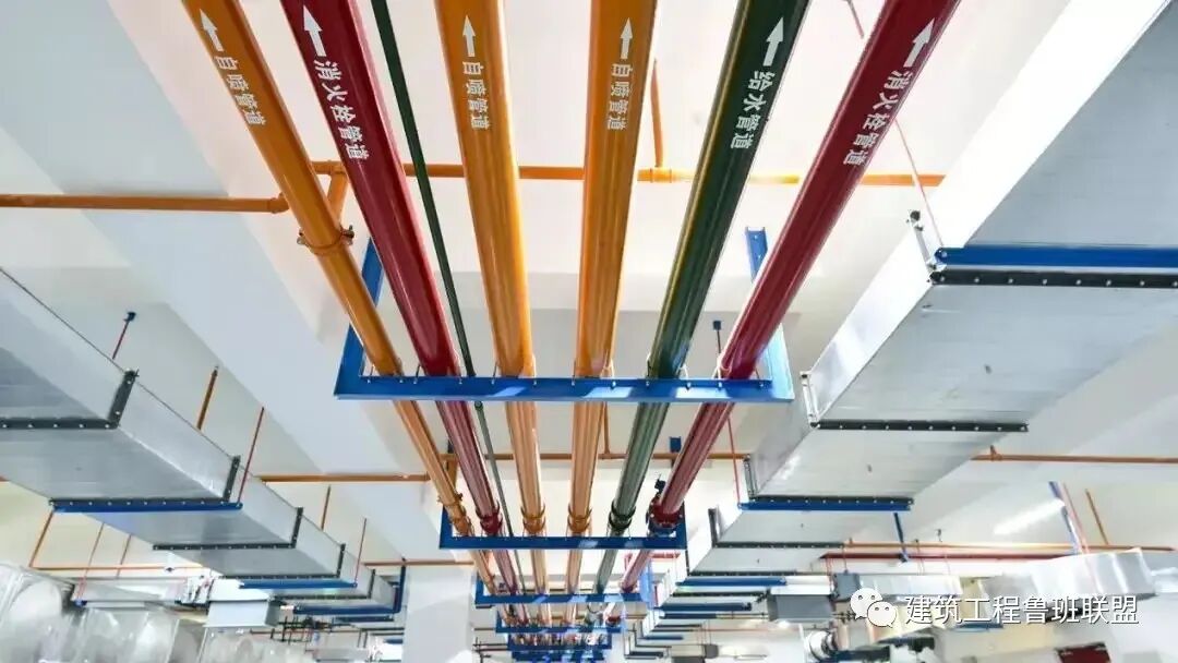

消防配管标识

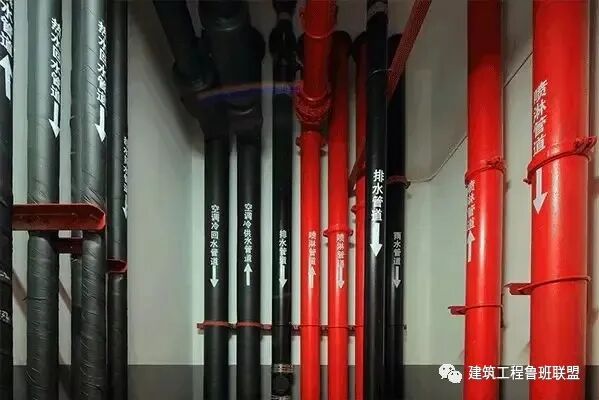

管井管道标识

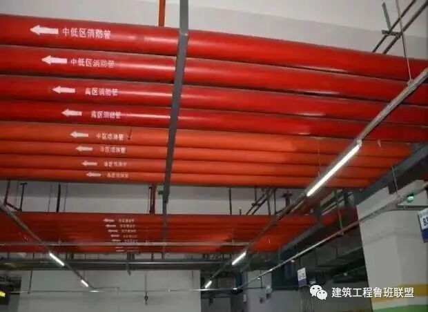

地下室成排管道标识
