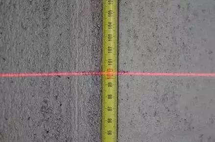

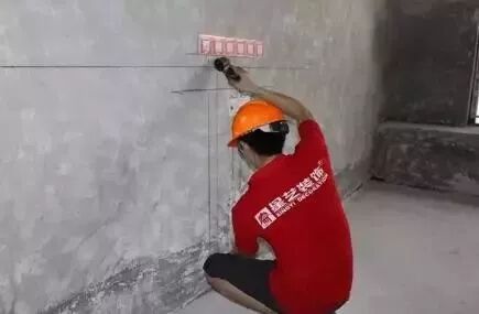

1、弹施工水平线:
确定标高±0.00点。在墙面用钢卷尺量出1000mm高的位置, 用红外线水平仪沿1000mm位置投射光影,沿四周墙面投影,用墨斗弹出施工水平线。

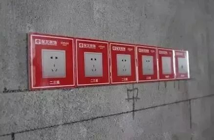

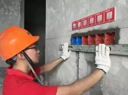

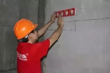

2、使用水电定位牌:
定位牌材料用KT板制作成电面板模型。使用时根据水电布置图和施工图所需位置,用玻璃胶粘贴定位牌粘贴高度比实际施工位置上沿高50mm。
目的:业主直观了解定位,避免留下遗憾,造成后期变更。

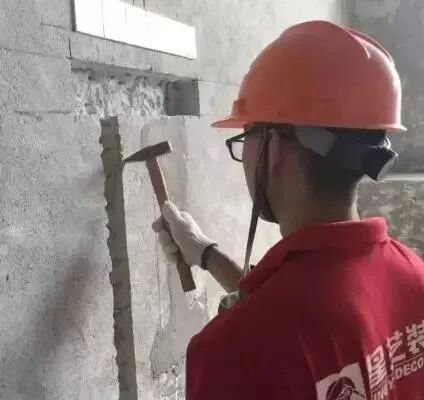

2、剔槽:
用电锤凿出管槽和底盒位置。
3、墙面水管槽深度大于管径5mm为宜,宽度大于管径8-10mm为宜。
4、线槽打毛处理:
目的:将切好的线槽两边打毛,便于封槽时水泥咬合。

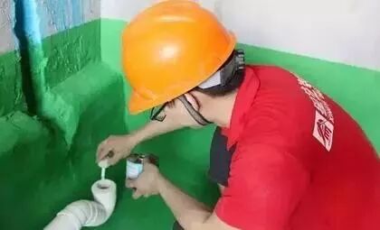

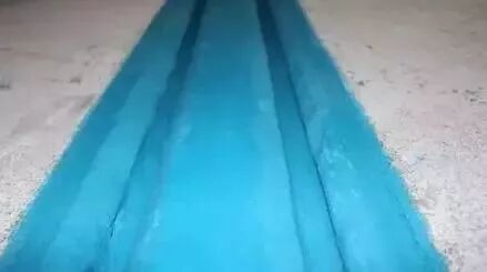

5、给排水管槽防水处理刷上防水涂料,刷至外沿不少于50mm。
目的:墙面与槽内防水形成整体。
6、预埋电底盒底盒外沿与墙面冲筋条水平,固定底盒时用水平尺校正,确保底盒水平端正。

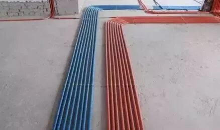

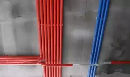

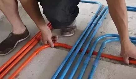

(1)配管:地面敷设线管
A、PVC管线分红、蓝二种颜色,红色为强电管,蓝色为弱电管,除过梁使用直径8mm线管外。统一使用直径20mm线管(即俗称4分管)。

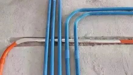

B、地面有找平层的弹线开槽,不随意抬高整体地面标高,如果有线管需交叉时,可在交叉处开小槽,将底下的线管往槽内压,确保上面的线管与地面水平。目的:确保地面减少抬高。
C、布管做到横平竖直、美观、实用:阳台、卫生间较潮湿地面禁止走强电管。
D、强、弱线管交叉应用锡铂纸隔离,锡铂纸超出交叉点200mm为宜。

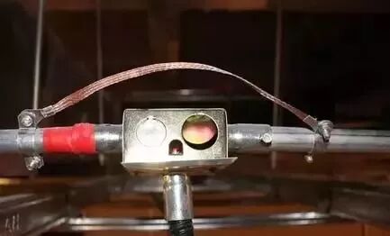

A、强、弱电布线严禁同槽、同管、同底盒出线。目的:抗干扰。
B、当金属线管与金属盒箱连接时与保护地线(PE线)连接。

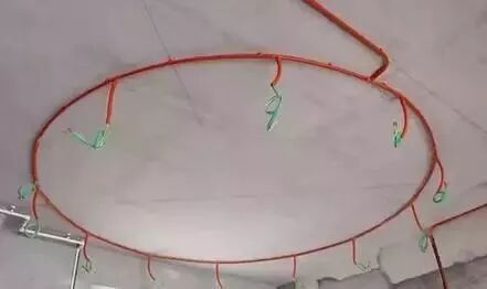

(3)配管:天花板敷设线管
A、有吊顶的线管敷设:看清天花图纸,线管排列整齐,用管码固定,管码间隔距离为500mm。天花出线口左右120mm处各打一个管卡目的:管卡固定牢固,后期木工施工时,线管不脱落。

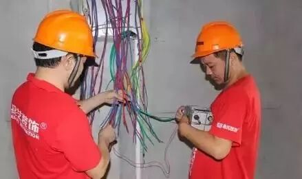

(4)布线:
电气线路采用符合防火要求的暗敷配线,电表前线径不小于10mm2,户内分支线线径不小于2.5mm2,空调、热水器、烤箱等较大功率电器应设4mm2专线,即热型电热水器应设6mm2专线。严禁专线不专。
目的:按照功率大小,配备合适线径,可避免用电过载跳闸。
(5)布线应分色,220V相线(火线)为红色,零线为蓝色,地线为双色,照明控制线为绿色,双控线为黄色。380V相线为黄、绿、红色,零线为蓝色,地线为红色。
目的:线色分明,便于安装、检查、维修。
(6)天花灯位留线以天花实际标高留长200mm,并卷成螺旋状,原顶天花灯位留线300mm,底盒留线200mm。

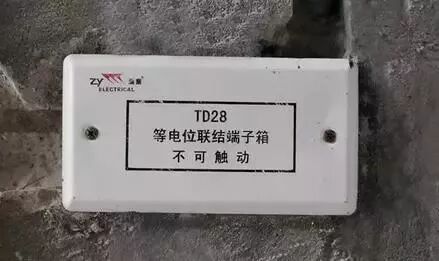

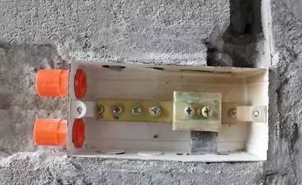

(7)卫生间等电位的联线:
目的:防漏电、防雷电、防静电,对人身生命造成危害。
A、在卫生间内将各种金属管道,结构件,用不少于4mm2的多股铜芯双色线通过等电位联结端子箱互相连接,不得进行串联。
B、等电位联结导线在地板或墙内暗敷时穿PVC管保护,目的:是更换导线方便。

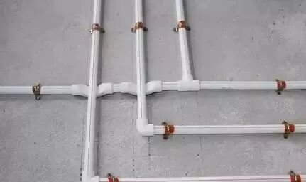

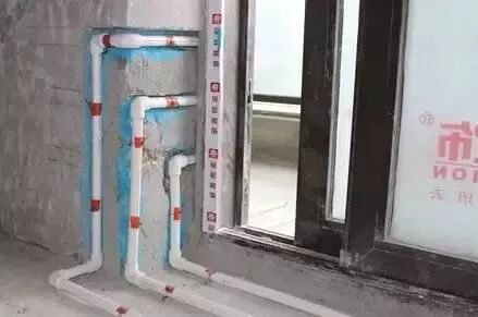

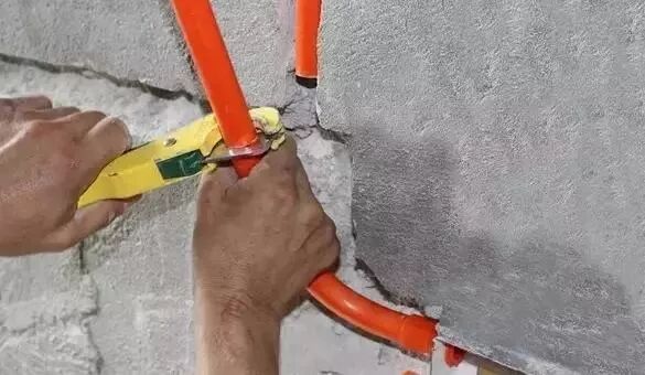

2、给水布管

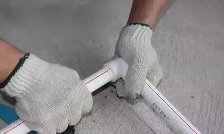

(1)PPR热熔连接:管材直线熔接以管标识线为基准,迅速无旋转直线均匀地插入到所熔深度,使接头处形成均匀的凸缘。

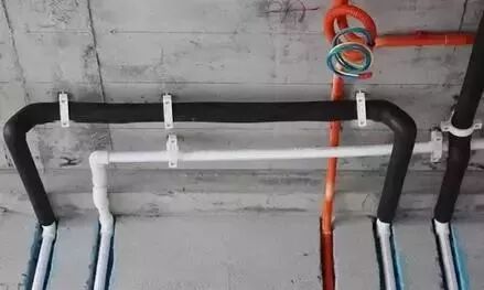

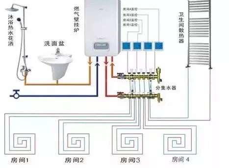

(2)循环热水布管:
热水器的热水出口一直将热水送到每个用水点,在最后一个用水点接管返回到热水器,详细见下图:
(3)水管固定:
A、地面水管用管码固定,间距不大于600mm,转角与分支处固定点至端头距离不大于500mm。
目的:固定牢固。
B、天棚走管固定:
安装胶粒固定吊卡底座,吊卡间距不大于800mm, 将卡套螺杆沿底座丝孔拧入,打开卡套放入水管,用螺丝刀拧紧卡套两套螺母。

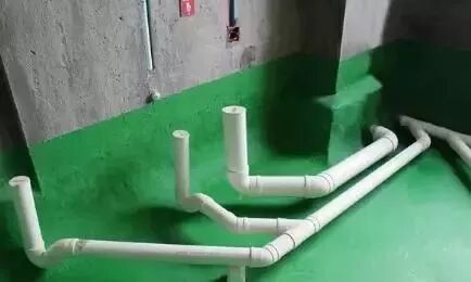

3、排水布管

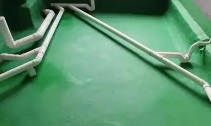

(1)排水布管重要节点
A、排水管管径:排污管管径为110mm,卫生间沉箱支管、厨房管径75mm,阳台排水管管径50mm,空调排水管禁止使用线管代替。
目的:排水通畅。
B、排水管布施多个排水口的应用斜三通,采取树丫形布管。横向布管90°弯, 应用二个45°弯头连接。
目的:排水通畅。
C、排水管要安装存水弯,一个排水口只能一个存水弯头,不能有二个或以上。排污管不得安装存水弯。
目的:排水通畅。
(2)排水管安装
A、排水管安装前要预组装,检查合理后,再用PVC胶水粘贴,PVC胶水涂抹要均匀。
目的:一次成形。

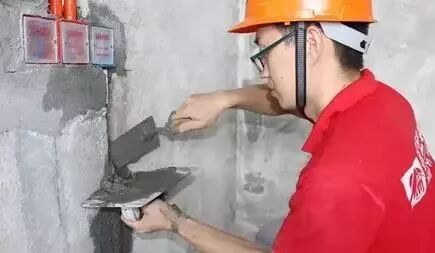

验收
1、水电上述工程完工后,项目经理与工人做好自检工作,合格后通知质检部门及业主验收,并将自检情况记录在工程日记本上。

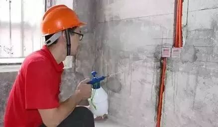

2、封槽
(1)将底盒内清理干净,用星艺专用透明保护盖保护好。
目的:避免后期施工污染电线。
(2)封槽前要用冲水管或洒水壶将槽内浮灰冲洗干净,充分润湿线槽。
(3)电封槽不能高出原墙面,要略低于原墙面。水管封槽平墙面,严禁线、水管裸露。
