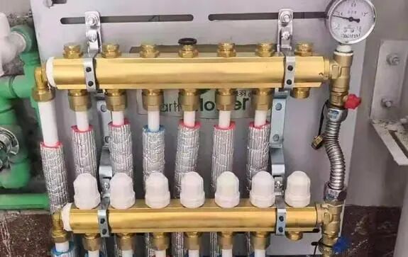

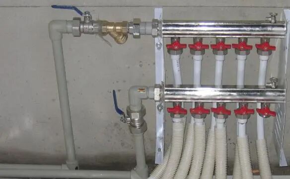

     一:分水器使用方式。
       首次运行应逐步注入热水初次启动地热,在通热水时,首先打开分水器供水总环路阀门,将热水温度逐步升高注入管道里循环。检查分水器接口有无异样,并逐步打开分水器各支路阀门。如有分水器及管道渗漏现象应及时关闭供水总阀门并及时维修。
二、地暖分水器使用的一些注意事项
1、安装的位置一定要正确,要方便日后的维修以及清理。在它的两端要留出一定的空间,比如空出15厘米的距离做一个检修口,以后维修会更加的方便。
2、如果想要在上面做装饰,两端的隔离板不能够紧贴着分水器,要不然很容易出现覆盖,导致维修受到影响。

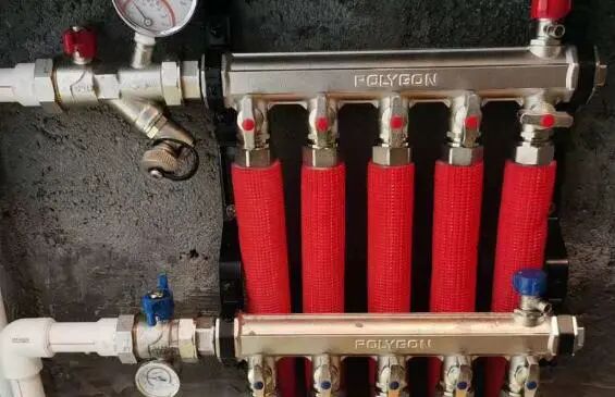

3、每台分水器前均装有一个过滤器,当水里杂质过多时,要及时清理过滤器。过滤器中杂质过多时,会出现出水管不热、地热不热等现象,通常应一年清洗一次过滤器。方法是:关闭分水器上的所有阀门,使用活扳手逆时针打开过滤器端盖,取出过滤器进行清洗,清洗完毕后原样装上放回。打开阀门,地热系统就可以正常工作了。
4、地热在每年供暖期结束后,应将地热网中的过滤管道水全部排放出来。因为锅炉管道水中含有很多黏泥、杂质、锈渣等微小颗粒,水质浑浊,而地热管网的内径很细,水中含有的钙、镁、盐等物质沉淀就会生成坚硬的水垢挂覆在地热管网的内壁上,折弯处更加严重,即使靠加压水流也是冲刷不掉的,这也是地暖要清洗的原因。
