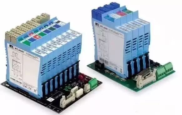

安全栅又称安全保持器。它能在安全区(非本质安全)和危险区(本质安全)之间双向传递电信号,并可限制因故障引起的安全区向危险区的能量传递。
        安全栅应用在本安防爆系统的设计中,是实现安全火花型防爆系统的关键仪表。
        它是安装于安全场所并含有本安电路和非本安电路的装置,它一方面起信号传输的作用;另一方面通过限流和限压电路限制了送往现场本安回路的能量,从而防止非本安电路的危险能量串人本安电路,它在本安防爆系统中称为关联设备(一种安装在安全场所,本安电气设备与非本安电气设备之间的相连的电气设备),是本安系统的重要组成部分。由于安全栅被设计为介于现场设备与控制室设备之间的一个限制能量的接口,因此无论控制室设备处于正常或故障状态,安全栅都能确保通过它传送给现场设备的能量是本质安全的。

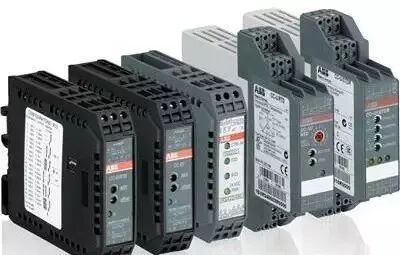

有源信号隔离器

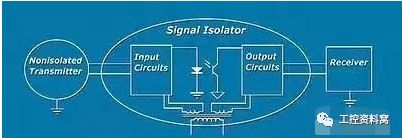

有源信号隔离器由独立的电源供电,以确保隔离器出色工作,模块在输入侧需要有源信号,在输出测它们则提供经过过滤和放大的信号,根据应用情况输入/输出与电源之间相互隔离。有源信号隔离器包括三端隔离、输入端隔离与输出端隔离。
三端隔离
三端隔离只需要一个电源,这个电源与测量电路隔离,采用这种技术隔离的模块,它们所有连接在输入端、输出端或者电源上的组件皆不会互相干扰,三端之间也相应地互相电隔离。
输入端隔离
采用这种隔离技术的模块应该保护输出侧连接的电子设备(例如控制器的输入卡)不受现场的各种干扰。所以,输入端和等电位的输出端和电源部分是电隔离的。
输出端隔离
采用这种隔离技术的模块应该保护输入侧连接的电子设备(例如控制器的输出卡)不受现场的各种干扰。所以,输出端和等电位的输入端和电源部分是电隔离的。

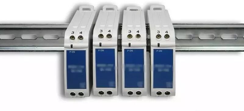

无源信号隔离器
无源信号隔离器提供了一种附加和实质性的便利,它无需额外的电源供电,模块的的工作电源是通过输入或输出回路提供,其内部电路消耗的电流极小,不影响信号的正确传输。根据信号隔离器的供电方式分输入侧供电、输出侧供电、无源馈电等。
