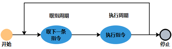

  指令执行的基本过程
处理指令最简单的方式包括两个步骤:处理机先从存储器中每次读取一条指令,然后执行这条指令,一个这样的单条指令处理过程称为一个指令周期。
程序的执行就是由不断取指令和执行指令的指令周期组成的。仅当关机、发生某些未知的错误或者遇到与关机相关的指令时,指令执行才会停止。
典型的处理机中,每个指令周期开始的时候,处理机依据在程序计数器中保存的指令地址从存储器中取一条指令,并在取指令完成后根据指令类别自动将程序计数器的值变成下一条指令的地址,通常是自增1。取到的指令被放在处理机的指令寄存器中,指令中包含了处理机将要采取的动作的位,处理机于是解释并执行所要求的动作。
