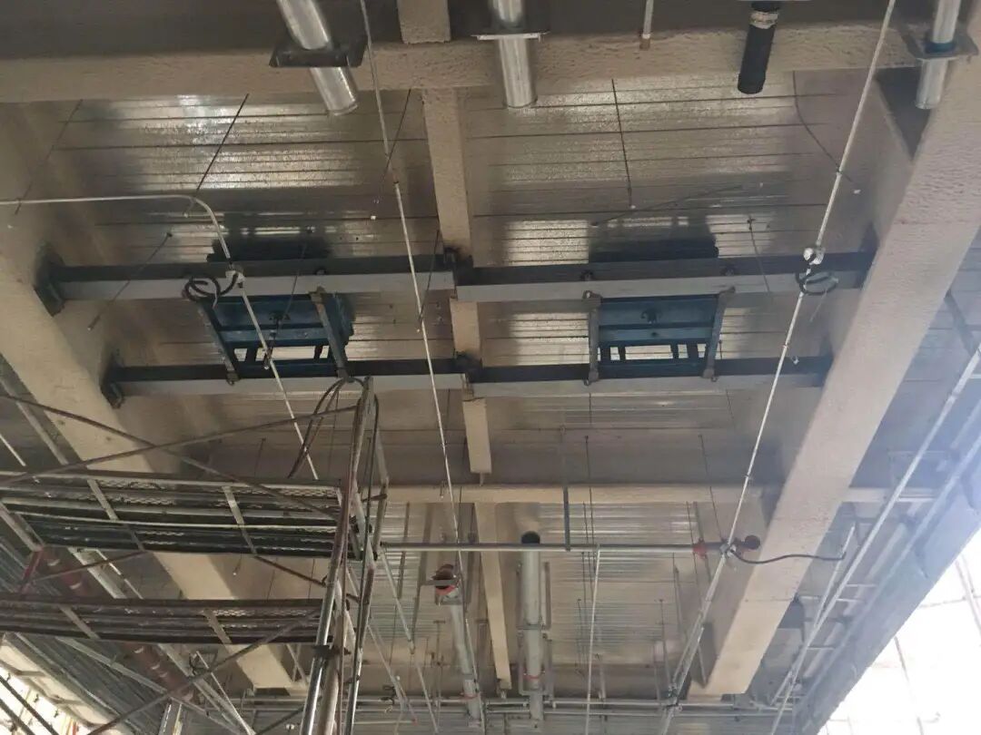

调谐质量阻尼器
速度相关型阻尼器:粘滞阻尼器、粘弹性阻尼器、粘滞阻尼墙
位移相关型阻尼器:金属阻尼器、BRB、摩擦阻尼器
调谐质量阻尼器
调谐质量阻尼器(Tuned Mass Damper,TMD)系统是结构被动减震控制体系的一种,它由主结构和附加在主结构上的子结构组成。其中子结构包括固体质量(重量)、弹簧减震器和阻尼器等。其基本构造有垂直型和水平型两种典型结构,也可以是两种形式的混合结构
      特点及优势
设有多向导向定位装置,可以有效防止受到侧向力时出现的左右摇摆和失控倾覆等现象。
调谐质量阻尼器的调谐刚度可以根据需要适当调节,调节范围在±15%。根据现场动力特性实例结果来适当改变其调谐频率,消除由于计算或施工等方面的原因所造成的工程实际频率与计算频率不一致的影响,提高系统的实际控制结果。
整套系统结构紧凑合理,占用体积比较小,可控制最大高度,提高空间利用率。

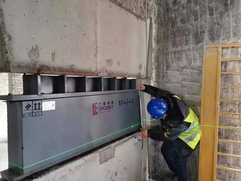

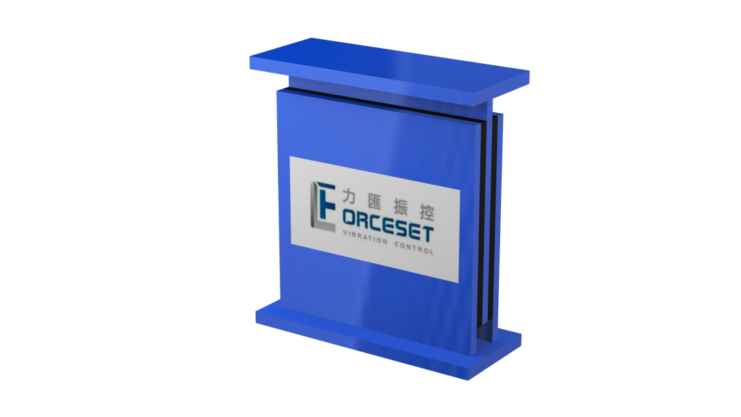

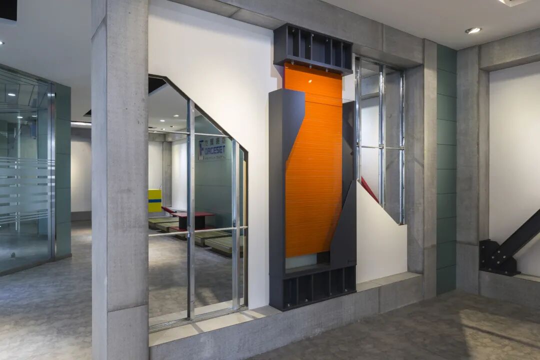

金属阻尼器
金属阻尼器是将软钢作为剪切板,利用其屈服强度低、延性好等优点,与主体结构相比,它能够更早进入屈服,从而可利用软钢屈服后的累积塑性变形来达到耗散地震能量的效果。
对于金属阻尼器,由于在软钢剪切板面外两侧焊接了横向及纵向加劲肋,因此提高了剪切板的屈曲承载力,因此可保证在达到极限承载力之前都不会发生面外屈曲。同时,通过热处理工艺,减小了焊接热影响的不利作用,避免了焊接残余应力导致的剪切板延性下降等问题。因此金属阻尼器滞回曲线饱满,耗能能力强且稳定。
金属阻尼器具有抗侧刚度大、延性比大,以及材料利用率高、经济性好等优点。

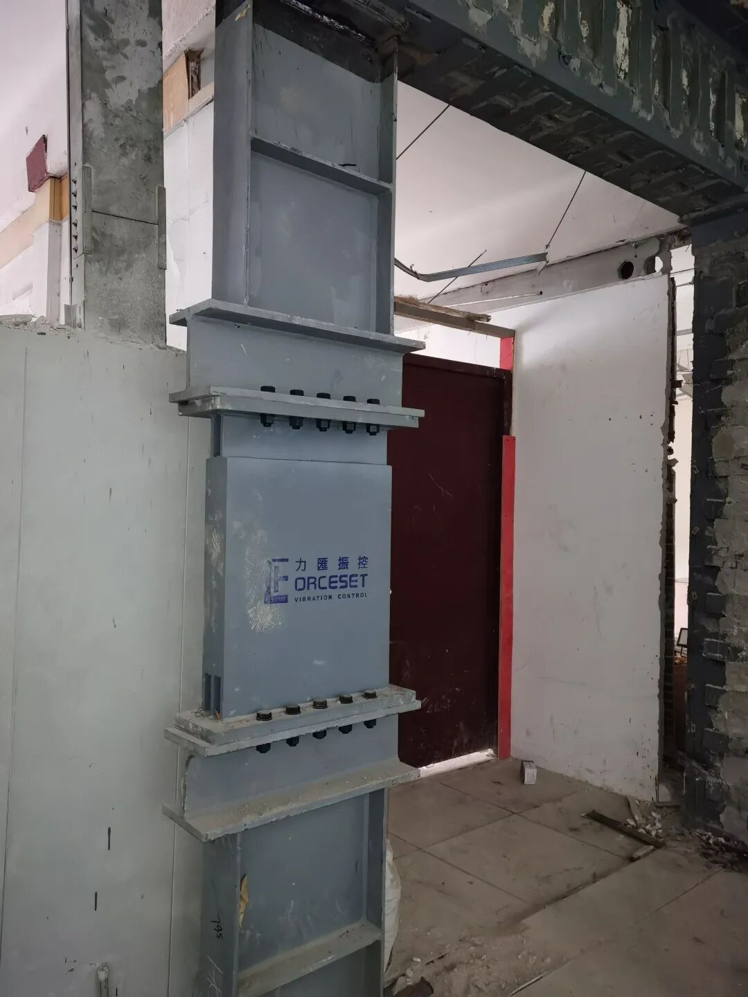

低屈服点钢材剪切型阻尼器试验研究
知识点:剪切型墙式金属阻尼器 提出一种采用钢管加劲形式的新型剪切型金属阻尼器,该阻尼器主要由中心剪切板、面外加劲钢管、两侧翼缘加劲板与连接头四部分组成,主要通过中心剪切板剪切变形的发展耗散地震输入的能量。低屈服点钢材LYP225钢屈服强度较低,强化水平适中且延展性能优异,适用于制作金属阻尼器,因而选用LYP225钢制作剪切阻尼器的中心剪切板。
