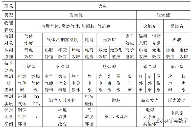

火灾探测原理
火灾探测技术的实质是将火灾中表现的物理现象特征,利用传感元件进行感应,并将其转换为另一种易于处理的物理量。根据火灾的物理特征,人们已经利用数十种物理量转换效应作为火灾探测原理,并研制开发出相应的火灾探测器,如下表所列。
图1 火灾探测原理及探测技术实质

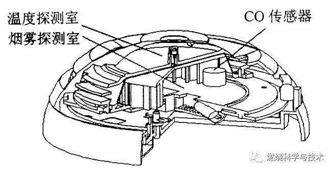

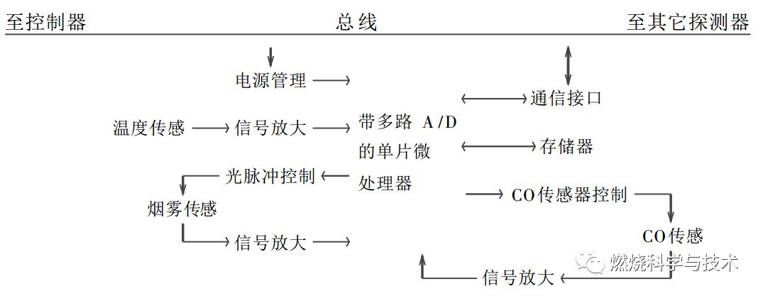

一氧化碳、光电感烟和感温三复合火灾探测器采用低功耗的金属氧化物CO传感器、散射光烟雾探测和半导体温度传感技术,并利用微处理器对信号进行复合火灾探测算法处理。下图2为CO、光电感烟和感温复合探测器电路框图,由微处理器控制CO传感器控制电路产生CO传感器加热器所需的供电周期脉冲,以降低探测器功耗,CO传感信号则通过信号放大电路后进入微处理器,经A/D采样后与光电烟雾和温度信号一起送入复合火灾探测算法进行处理。图3为探测器的结构和外形。
图2 CO、光电感烟和感温复合探测器框图
图3 CO、光电感烟和感温复合探测器结构

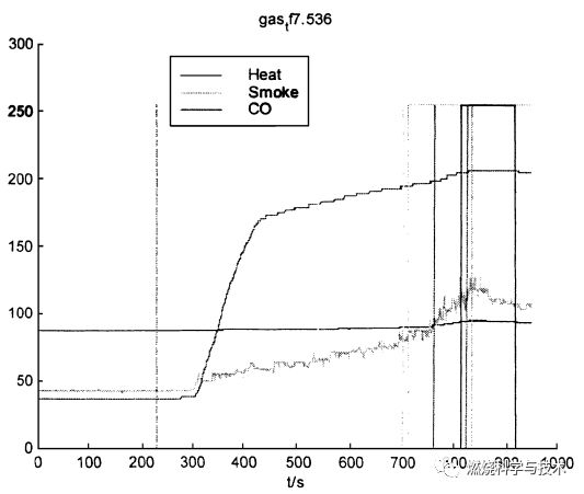

对CO、光电感烟和感温复合探测器按照欧洲标准进行测试,它对EN54规定的6种标准试验火均能正确响应。图3显示了这种复合探测器对CEA(欧洲保险商委会)新规定的复合探测器专用试验火TF7的响应情况。图中起火时刻为230s,CO报警在530s处,CO和烟雾复合报警在700s处,均比烟雾报警(760s)要早得多,CO、烟雾和温度三复合报警在810s处,而烟温复合报警在820s处,CO和温度复合报警在830s处,可见这种三复合方法能够明显提高探测器对各种火灾的探测性能,对普通光电烟温复合探测器难以响应的低温升黑烟也能早期报警。
图4 CO、光电感烟和感温复合探测器对TF7的响应

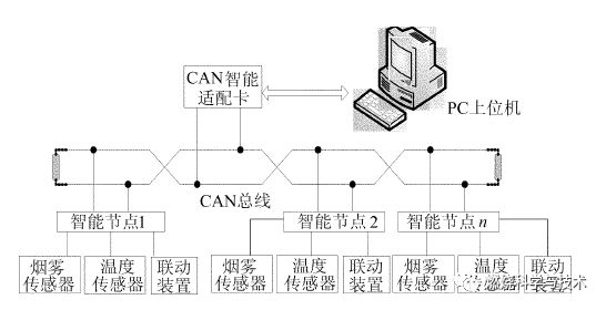

总线式烟温复合火灾探测器采用分布式控制的思想,将一台PC机作为整个系统的上位机,通过CAN总线与各个区域的火灾报警节点通讯,组成了分布式智能火灾监控系统。其中,分布式控制即为采用多个控制器,数据和算法分布在各控制器中,采用适当的通信方式连接在一起。该系统可以实时检测各个节点的火灾信息,利用PC机的强大运算功能处理火灾信息,实现实时报警和控制功能。
CAN全名为控制器局域网,是有效地支持分布式控制和实时控制的串行通信总线。与一般通信总线相比,它的数据通信具有突出的可靠性、实时性和灵活性,这使得其在总线的实时性和有效性,以及传输的距离和速率上都能满足火灾报警的控制要求。
总线式智能火灾报警系统如图5所示,在此系统中火灾报警系统主要由智能节点、CAN智能适配卡、PC上位机组成。在单片机的控制下,烟雾和温度模块将采集到的数据发送到总线上,智能适配卡采集CAN总线上的数据并把数据传输到上位机中,由上位机对数据进行处理,判断火灾是否发生;另一方面,上位机通过CAN 适配卡给各个节点传输控制命令。
图5 智能火灾报警系统

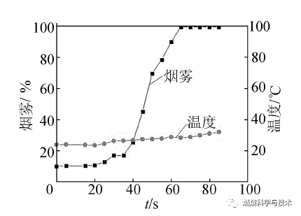

对该系统对火灾监测和通信的可靠性进行验证,测试CAN总线节点以及上位机。测试采用CAN2.0B协议,CAN总线设置的传输速率为10kb/s,包括节点地址、温度数据和烟雾浓度的数据,通过CAN总线传输至计算机串口。计算机读取数据后在后台界面中显示火灾信息,由实验测得数据绘制曲线如图6所示。实验表明该系统能够快速有效地响应烟雾火灾信号,在火灾发生的初期探测出火灾信息并报警。此外,在实验的过程中系统比较稳定,无数据传输错误和丢失情况具有较好的可靠性。
图6 烟雾和温度探测结果
