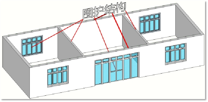

我们都知道,一个盒子有6个面,我们只要把这6个面搞清楚,就把建筑物的大部分构件搞清楚了,如图3所示。
图3

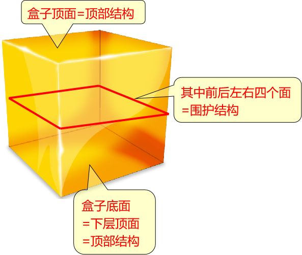

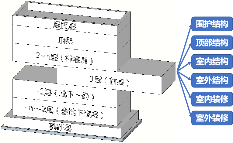

这样,我们就借用一个盒子,把首层分成了两大块,分别是围护结构和顶部结构,如图4所示。
图4

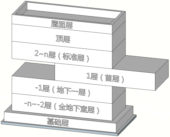

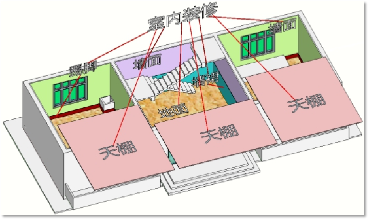

我们继续往下分,既然我们把这个盒子比作房子,房子总要装修吧,盒子的内部装修,就叫室内装修,盒子的外部装修,就叫室外装修。这样就有了4大块,如图5所示。
图5

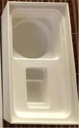

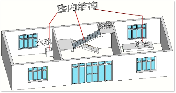

盒子里面不一定都是平的,有时候为了装东西,也会有坑坑洼洼,这就形成了盒子的室内结构,如图6所示。
图6
对于我们建筑物来说,最常见的室内结构是水池、讲台、卫生间隔断等这些小构件,最大的室内构件是楼梯。
这样我们就借用盒子的模型,已经把首层分成了5大块,如图7所示。
图7

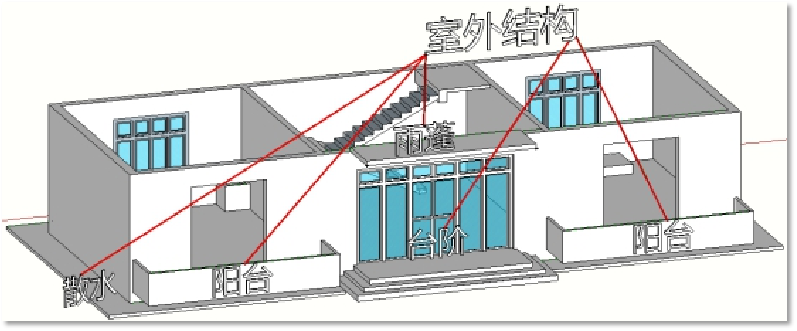

有室内就有室外,我们回到现实中来,现实中盒子之外其实还有东西,比如阳台、雨蓬、挑檐等,这些都是挂在盒子之外的东西,我们把这些构件归类为室外结构,到此,我们把建筑物首层分成了6大块。如图8所示。
图8

(1)什么是围护结构?
想想一下,自己站在房间里,你看到了什么?如图9所示。
图9
先环视一下房间的一周,你看到了什么构件?
你是不是看到了墙、门、窗等构件,我们就把每个房间一周的构件,叫围护结构,如图10所示。
图10
由此,我们可以给围护结构下一个准确的定义:围成各个房间一周的所有构件,就叫围护结构。

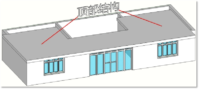

(2)什么是顶部结构?
我们再把头扬起来,向上看,你看到了什么构件?
你是不是看到了板,如图11所示。
图11
有时候还会看到梁或者板洞等。
我们给顶部结构下定义:每个房间顶部的所有构件,就叫顶部结构。
(3)什么是室内结构?
我们再在室内走动走动,看看什么构件就在室内,占室内的空间,别在一个房间看,去其他房间看看,你到洗漱间走走,是不是发现了水池,如果你的房间是教室,是不是有个讲台,还有,这个房间如果是楼梯间,是不是有个楼梯,如图12所示。
图12
我们来给室内构件下定义:凡是占室内空间的构件,就叫室内结构。
(4)什么是室外结构?
让我们走出房间到室外看看,看看外墙皮以外有哪些构件?
因为我们切出来的是首层,我们会看到台阶、散水、阳台、雨蓬等这些外墙皮以外的构件,如图13所示。
图13
我们来给室外构件下定义:结构外墙皮以外的所有构件,就叫室外结构。
这里注意是结构外墙皮,所谓结构外墙皮,就是装修之前的外墙皮,装修后的外墙皮,就不是结构外墙皮了。
(5)什么是室内装修?
让我们再回到房间里面,不过这次的关注点是装修,你上下左右前后都看看,看看地面是怎么装修的?是抹灰面还是地板砖?踢脚是怎么装修的?是水泥踢脚还是地砖踢脚?墙面是什么装修的?是白色还是粉红色?有没有墙裙?天棚是怎么装修的?是抹灰天棚还是吊顶?这些装修都是为了掩盖结构层的粗糙表面。
为了让大家看清,我画了个房间装修的示意图,如图14所示。
图14
我们给室内装修下个定义:掩盖室外粗糙的表面,让楼房外观更漂亮,就叫室外装修。

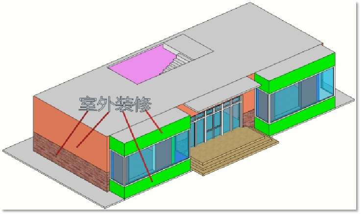

让我们再走到室外看看,不过,这次关注点不是室外有什么构件,而是看看室外是怎么装修的?看看有没有外墙裙?外墙面是贴瓷砖还是喷涂?阳台外边有没有装修成另外的颜色?这个建筑物有没有玻璃幕墙?这些掩盖室外粗糙表面的项目,统称为室外装修,如图15所示。
图15
我们给室外装修下个定义:掩盖室外粗糙的表面,让楼房外观更漂亮,就叫室外装修。
